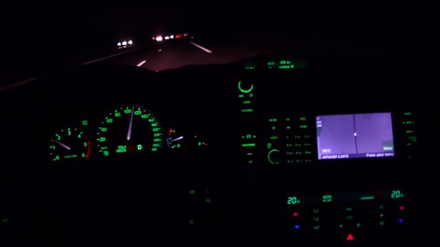

alors petite question ...
je parcours environ 120 km aller et 120 km retour par jour ...
et je trouve que ma titine ne prend pas beaucoup de tours minutes ...
et qu'elle ne chauffe pas beaucoup non plus je m'explique bien souvent sur un trajet la jauge de température d'eau monte au minimum à 1/4 et ce qui ait normale ne déplace pas la moitié ...
avant avec la 2.2 la jauge monte à la moitié et ne bouge plus de tout le trajet...maintenant elle fait un peu le yoyo mais léger ...
ci-joint une photo du tableau de bord après avoir parcouru environ 50 km d'autoroute à 110 km ....

ça sent le thermostat bloqué en position ouvert, dans ce cas de figure, la voiture est longue à chauffer car le liquide circule d'emblée dans le radiateur, ensuite, et bien en montée l'aiguille monte, en descente, elle descend, vu que le moteur produit plus ou moins de chaleur.
tout en restant dans les valeurs basses...

je vous remercie de vos réponses, on me confirme aussi qu'il faut que je vérifie le thermostat.
je vous tiendrais au courant de mes recherches et des solutions trouve

alors oui c'est bien le thermostat me reste plus qu'a en commandé un et le changer, je ferai des photos quand le remplacerais...
