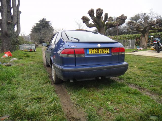

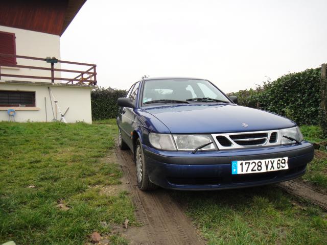

Je vous joint 2 petites tof de ce matin, pas vraiement eu le temps de la nettoyer, désoler pour les traces de boues :-)ImageImage

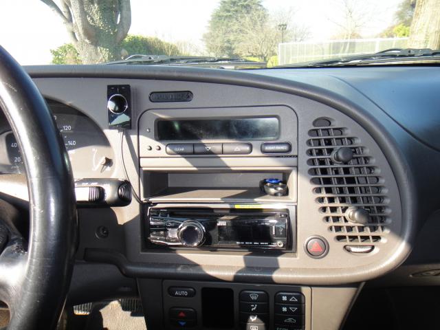

J'ai viré l'autoradio CD d'origine, pour le remplacer par mon JVC, avec le kit main libre (qui est pas super au passage) et compatible iphone via usb, en commandant le kit de passage vers simple din vai PFS.
Au passage, le kit d'origine saab, c'est un simple boitier plastique avec une barrette en métal à ajouter entre lui et l'autoradio; ce que je trouve limite, c'est que le modèle étant prévus pour plusieurs générations, il faut couper des pates en plastiques pour montage sur la 9-3... Bref, ça fait un peu bricolage avant montage, après c'est nickel !

ha oui je veux bien une photo et plus d'explication sur ton changement d'autoradio, ça m'intéresse, merci :jap:
Alors pour le changement c'est très simple, tu vire le lecteur cd (un peu chiant à extraire), tu sors le tiroir métal, il faut forcer un peu, car les pates sont formées en pentes, en gros c'est clipsé. Moi je les ai tordus avec un tournevis fin, mais je pense qu'en jouant sur le plastique ça doit sortir.
Ensuite tu place ton tiroir du nouvelle autoradio en bas, tu branche ton poste, dans le kit passage simple din il y à une plaque métallique qui vient se positionner au dessus du tiroir, elle se clipse sur les bord du tableau de bord, et tu insère le rangement qui est fournis dans le kit. Il se clipse également sur le tableau de bord.
Le montage se fait en 30 min., les pates à couper sur le tiroir sont indiquer dans le schéma de montage du kit.
Perso je l'ai commander sur pfs, mais j'aurai du passer par saab, car les frais de port sont quand même énormes.
Je te met une tof du montage final.
Pour info, l'autoradio était sur mon fiat ulysse, j'avais choisi ce modèle pour la télécommande, bien pratique quand on à plus les commandes au volant, et que le poste se trouve à perpète sur le tableau de bord...

Yes, la couleur est sympas, le gars à qui j'ai acheté mon régulateur, qui est un saabiste de st etienne, était assez surpris, d'après lui c'est pas courant.
Ce que l'on ne distingue pas sur les tofs, c'est les retouches faites au crayon sur la carrosserie, sauf que le gars avait pas la bonne couleur, et c'est bleu marine ! pourtant c'est des crayons saab que j'ai trouver dans la voiture, mais pas un seul de la bonne couleure !!!
Mais bon, tant que c'est du cosmétique, ça ne me gêne pas trop.
