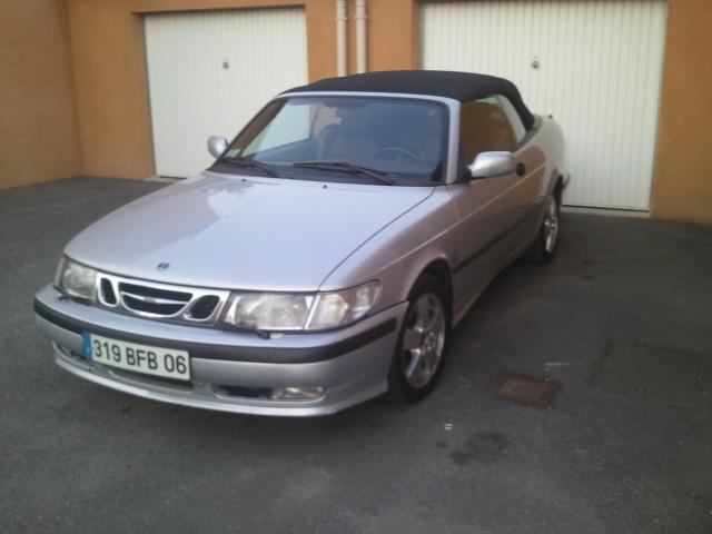

bonjour,
depuis presque 2 mois j'avais en tete de m'acheter un cabriolet saab, crise de la quarantaine ou amour des belles voitures, je sais pas.
Je suis donc ce forum depuis quelques temps pour m'informer sur ce modele.
Mon reve c'est enfin réalisé la semaine derniere, j'ai trouvé un beau cab de juillet 2001 gris 150cv SE (le vendeur disait aero mais au vu de la carte grise c'est un 150cv tant pis).
pas cher mais avec 220 000 Km (a peine rodé si j'en crois le site). j'ai réparé le sid (merci au tuto) mais pas la module clim (commandé et reçu chez ogcars).
Petite peinture du pare choc ar (un peu rayé) à la bombe, + vernis. ça rend pas mal.
Prochaine étape changement du pare choc av commandé chez aps31 (je ne touche rien sur la pub...) j'espere le we prochain. ensuite il me restera juste a remettre le petit kit pour le filet anti remou (commandé sur elksparts) et elle sera comme neuve.

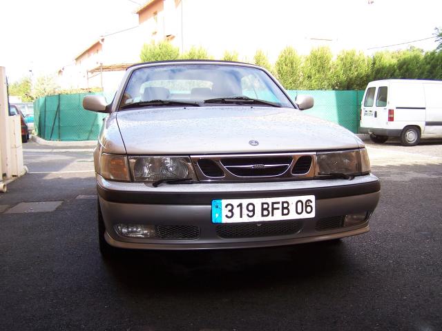

j'aurai bien craqué pour un aero aussi, je cherche a faire une reprog pour rouler a l'ethanol et pourquoi pas gagner quelques chevaux.
la photo est un peu trouble, le cote droit du pare choc est enfoncé, l'anti brouillard droit est fele, il manque les grilles. j'ai mis un peu de peinture pour camoufler ;-)

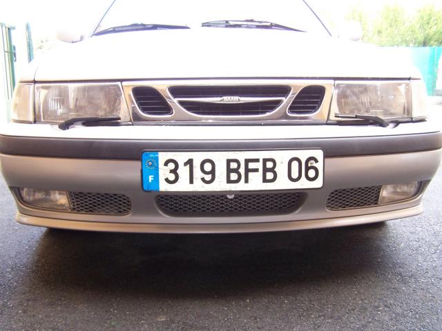

Message par nicojess » dim. avr. 24, 2011 11:59 am
hier peinture et changement du pare choc AV (le coté passager était enfoncé). commandé chez APS31 vendredi et reçu mercredi. Tres sympas ce garage, dommage qu'il soit un peu loin (j'habite Orange).
je n'avais pas les grilles d'origine sur l'ancien, surement tombées dans le choc, alors j'ai mis des nids d'abeille en alu découpées sur mesure par mes soins. C'est encore mieux que l'origine :love:
Me reste plus qu'a changé les durites de reniflard (coupee en deux) et les petites durites d'air autour du papillon (elle cale au demarrage, et à chaud le ralenti est entre 1200 et 1500 trs), resserrer la culasse et remettre une fixation de saut de vent manquante. toutes les pieces sont en commande mais pas encore arrivées :(

Message par nicojess » dim. avr. 24, 2011 12:07 pm
ici on voit mieux

:pt1cable: Très joli cabriolet ! Super les grilles ... comment est-ce que tu les a fixées ?

C'est vrai que c'est pas mal avec cette grille... :love: ( Fait gaffe que certaint puriste te dise pas que tu fait du tounnaing :lol: )
Bravo pour ton PC, les miens son rayer de tous les coter mais j'ose rien toucher... peur de faire pire que ce que c'est. tu dis que peinture plus verni donner pas mal ? Mais tu arrive a avoir a peut près le même ton et même brillance que le reste de la voiture ? ( raah je suis chiant avec mes question je sais.. :D Juste une derniere ) Tu peut me dire quelle peinture et quelle vernis ta utilisé ? :jap:
Sinon pour les grille, je suis de la même curiosité que firefox, les mienne son moche et a moiter casser...

Message par nicojess » dim. avr. 24, 2011 1:42 pm
pour la peinture j'ai acheté chez No....., chez Feu.... ils ont les memes ref. le gris métal 268 de Saab (ref dans la porte coté conducteur avec les indications de pression des pneus) correspond au gris 55300. et le vernis est brillant. pas trop dur a refaire, tu ponce gros puis le plus fin possible, tu peux aussi mettre un mastique et reponcer pour les grosse rayures profondes... dans mon cas je e suis contenté de poncer.
Il faut peindre par couche successives avec la bombe tjrs en mouvement, sinon gare au paté et coulures et pas beau :(
on ne voit pas la difference. (sauf sur un retro ou j'ai mis du scotch au milieu et ça se voit un peu si on regarde de pres)
la grille alu se trouve chez tout bon magasin de tuning (désolé pour les puristes :D ) et se découpe facile avec une petite pince coupante.
celle du milieu tiens avec une grosse rondelle et un petit boulon de 10 sur la fixation en pastique en haut et bas fixée au spoiler .
un peu plus compliqué pour ceux a coté des antibrouillards pour la découpe (je me suis servi de l'ancien pare choc pour pas rayer le nouveau). ça tien tout seul par pression en haut et en bas, plus meme systeme que celui du milieu

:) ... normalement, sur la fixation en haut de l'ouverture centrale du PC, c'est la sonde de température extérieure pour la clim. Elle est où la sonde, maintenant ? :heink:
nicojess
Messages : 1048
Inscription : jeu. mars 24, 2011 1:00 am
Localisation : orange 84
Re: 9-3 cab de 2001
Message par nicojess » dim. avr. 24, 2011 4:23 pm
j'ai fait un petit trou diametre 6, un rivet et hop juste derriere son emplacement initial. j'ai roulé un peu ce matin, ça à l'air de fontionner
