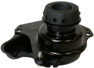

J'en suis très heureux mais je crois qu'il faut que je change les suspensions à l'avant :cry:
Hier petite acceleration en seconde sur une rue un peu défoncée, la vitesse a sauté tant la voiture a bougé.
Sinon tout est nickel.

Tu y es peut être allé vraiment trop comme un bourrin!
Si tenue de route et freinage sont OK, je pencherais plutot vers un silent-bloc.

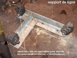

Les fixations des trucs qui vibrent (moteurs, boites) sont appelées silent-blocs car leur structure, mêlant caoutchouc et métal, fait que la caisse de l'auto ne vibre pas à l'unisson.
Ca ressemble à ça :
ou ça (la, il y en a 3) :

Tom a le même symptome sur son cab et c'est ce que Baudouin a diagnostiqué.
