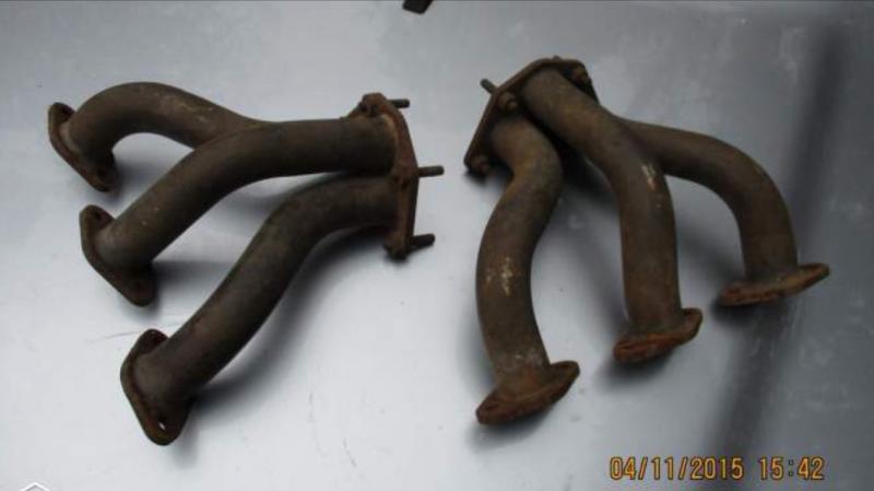

Au fait j'ai oublié, je vais faire traiter les 2 collecteurs d'echappement ainsi que les 2 premieres parties qui partent sous la voiture en céramique, on peut gagner entre 20 et 25° dans le compartiment moteur.
La chaleur sous le capot étant un des gros problemes de la Sm. On va voir ce que ça va donner

Ensuite, je fais en plus le traitement des collecteurs en céramique.
Photo avant traitement ( la 1ère photo est prise sur le net, je n'avais pas ceux de ma voiture sous la main).

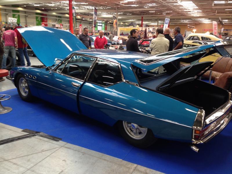

100 % d'accord, j'ai retrouvé une photo prise a Automedon en 2012, ça fait tuning....

Comment ça se fait que ça chauffe autant ? Il y a de l'espace sous le capot . Le V8 du Cayenne dégage énormément de chaleur , surtout en turbo , mais quand tu ouvres le capot , tu vois qu'il n'y a pas de place , qu'il est a l' étroit.
- helterskelter
- Messages : 10602
Re: Citroen Sm
Je pense que c'est dû au faiyt qu'il n'y a pas de calandre, a cause de la verriere en verre, juste une mini grille sous le pare choc.
La reputation de surchauffe vient surtout du circuit a moitié bouché avec le temps.
