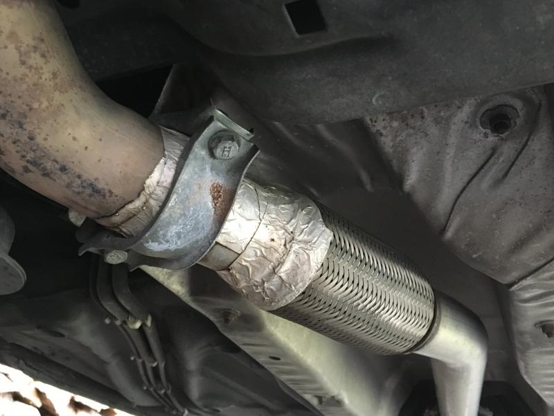

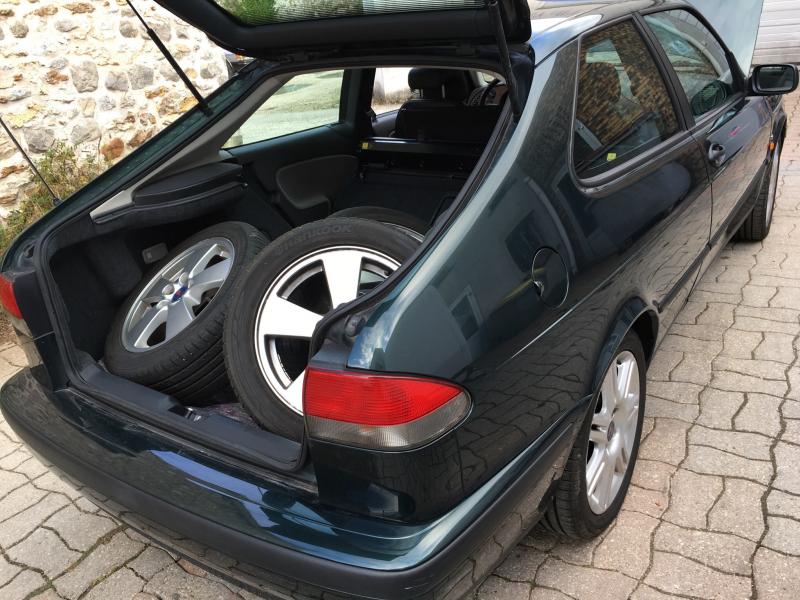

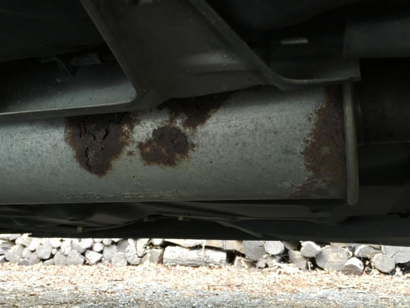

Comme certains l'attende et je les remercie pour les réponses qu'ils ont apporté à mes questions ,je viens vous présenter la dernière acquisition pour remplacer l'Audi de Julia qui va partir ,j'ai cherche quand même une voiture spacieuse confortable puissante et jolie tant qu'a faire ,mon choix c'est porté sur une 9.3 se de 03/00 avec 161 mk et 200 chx pour le plaisir.tres propre int et ext ,crépine faite,echapp partiellement hs,disques av a changer,le reste on vera par la suite.Une photo !!!!! Ok alors la voila .

Scarabée Green .Oui sur le fofo ,très bon contact vendeur très sympa,une affaire vite menée ,dans la transparence.
Retour assez rapide samedi am entre Rambouillet et Hericy,boulot obligé.Madame est très contente.Je découvre la 9.3 avec plaisir .Des jantes en 17 sur la voiture mais avec des pneus en 225 au lieu du 215,et un jeu en 16" dans le coffre.

Pascal tu me diras la partie HS de ton échappement j ai une section neuve qui traîne dans le garage.

Si jamais les pièces d'échappement ne sont pas très chères .... sauf si tu mets de l'inox... :sol:

- remplacement des éléments d'échappement 2, 3 et 4 (donc, tout après le catalyseur) limite troués et rafistolés au scotch alu. C'est plus joli comme ça
