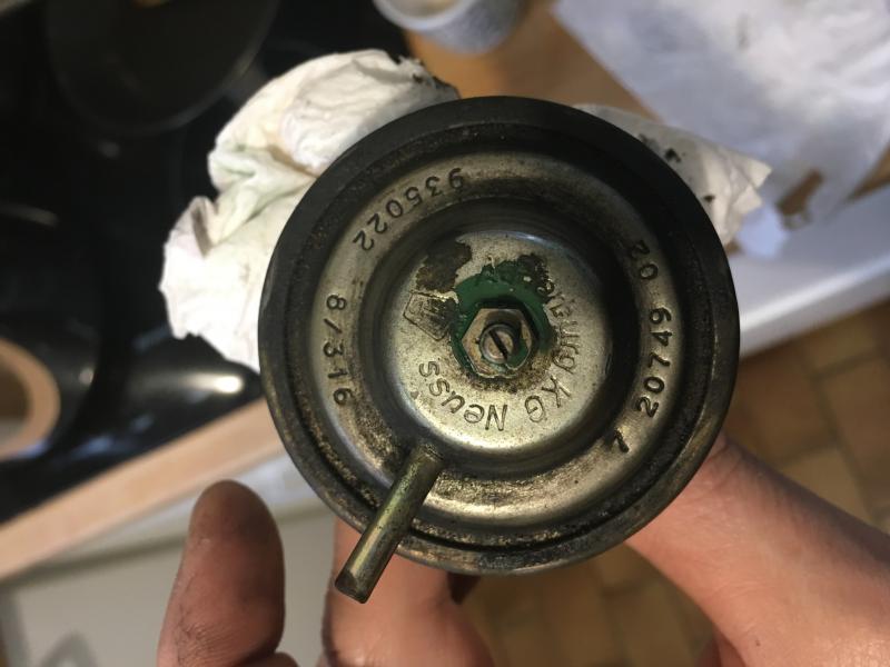

Une petite inspection rapide cet après midi , et j'ai découvert une valve complètement déchirée . A prioris appelé valve egrImage
domland
Messages : 18
Inscription : mer. nov. 01, 2017 1:00 am
Re: Saab 900 T16
Message par domland » jeu. nov. 02, 2017 5:01 pm
Savez vous ou je peux en trouver une nouvelle ? Merci
Voici la photo Avec La valve cassée .

J'ai chercher sur rbm performance j'ai pas trouvé, il faut que tu ailles sur saabparts, skandix, ou alors maptun et neo brothers

Si c'est de l'EGR, je te conseille de retirer le système complètement, ça fera une panne de moins ;)

y'a vraiment un circuit EGR sur une 900 comme ça ?! :heink: :???: moi qi pensait que c'était réservé aux crazout et aux essences très moderne
Re: Saab 900 T16
Message par noug2 » jeu. nov. 02, 2017 6:51 pm
système EGR depuis 1985, système à virer complètement cela ne sert à rien

Il y a des sujets qui en parlent, à virer dès que possible.

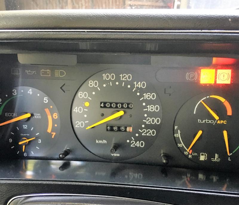

Promis les photos arriveront demain . J'ai qd même une photo avec le passage des 400000 ( les gens se moquaient de moi d'acheter une voiture avec autant de km)
Sinon j'ai retrouvé cette egr tombant en bas du moteur . Du coup j'ai une durite reliée à rien . J'ai trouvé sur le forum le tuto mais plus de photo . En avez vous une pour savoir tout ce que je dois retirer ? Cette durite non branchée peut générer un broutement moteur ou pb de ralentie ?

Pour ta durite ça dépend de ce que c'est comme durite, ça le peut certainement (être ton soucis de broutage) mais pour savoir que faire regarde d'ou elle vient coté branché, pour savoir si ça se rebranche ou si ça se bouche pour condamner la commande EGR
