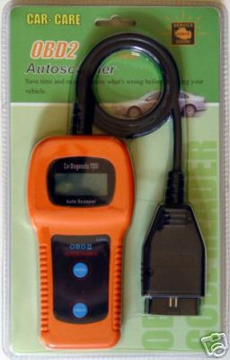

Salut à tous,
je viens de m'offrir via eBay ce scanner ODB II :
(clic sur l'image pour détails)
Il fonctionne parfaitement sur ma 9-5 de 1998, malgré le fait que les voitures Européennes ne soient censées être compatibles qu'à partir du millésime 2001 (2004 pour les diesels), 1996 aux USA.
J'ai pu lire et effacer mon voyant Check Gearbox :) L'appareil m'indiquait le code "P0743", et en cherchant dans la liste fournie, on trouve "Torque Converter Clutch Solenoid Circuit Electrical".
La fonction de lecture du VIN ne semble pas fonctionner, mais c'est secondaire (ceci dit ça peut être utile lors d'un achat...)
Donc voilà, expérience positive à conseiller (surtout vu le prix et la bonne santé actuelle de l'€ face au $ ;) ) et ce petit bidule trouvera tout naturellement sa place dans la boîte à gants, accompagné de sa liste de codes !

A lire les codes des défauts détectés par l'électronique du véhicule.
Par exemple, si ton voyant "Check Engine" s'allume, tu sais qu'il s'agit d'un problème moteur, mais tu n'en connais pas l'origine, et il y a beaucoup de possibilités, du débitmètre aux injecteurs.
En branchant cet appareil sur la prise diagnostique (sous le volant), il te donne un code qui correspond à un problème précis ;)

Toutes celles qui ont la fameuse prise diag.
Compatibilté totale à partir de 2001 (essence) ou 2004 (diesel).

Est ce que tu peux programmer / retirer certaines fonctions (exemple : fermeture des portes dès le départ de l'auto, sonnerie si ceintures oubliées , etc etc) avec cet appareil ?
Jeje
Messages : 17216
Localisation : Annecy
Contact :
Re: OBD Diag panne pour nos Saab (OBD OBD2 ODB)
Message par Jeje » sam. déc. 30, 2006 12:46 pm
c'est un lecteur/effaceur de code pas un tech 2 qui lui programme, pour 30€ il ne faut quand même pas réver :D
ben-der
Messages : 1984
Contact :
Message par ben-der » sam. déc. 30, 2006 1:06 pm
Oui, il n'y a que deux boutons et un afficheur 2x10 caractères, ça laisse entrevoir les possibilités phénoménales de l'engin [:ben-der]
