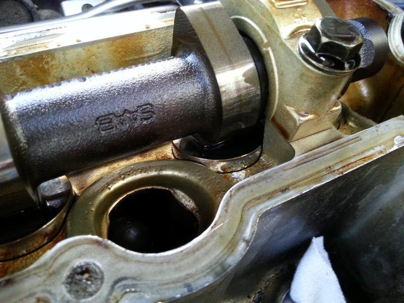

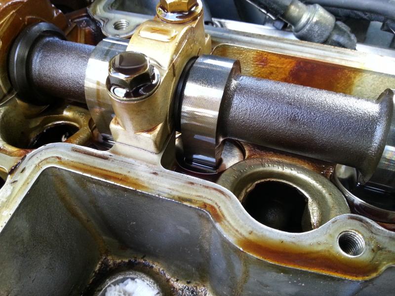

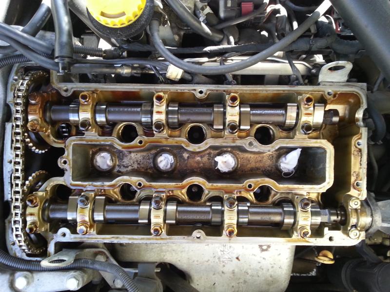

Tout s'est bien passé !
Voici quelques observations :
1/ Effectivement aucun des anciens goujons n'était à moins de 60Nm.
2/ Goujons 7 (en bas extrème Gauche) plein d'huile... et le 8 aussi mais bien moins.

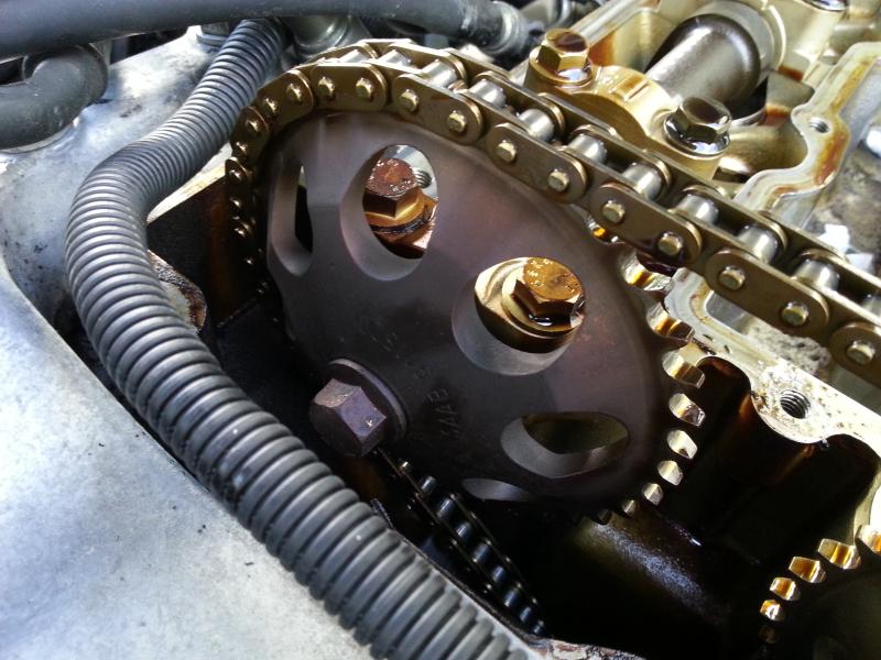

3/ Un truc qui m'a surpris : le coté extérieur des deux grandes roues qui entrainent la chaine de distrib... sont sans traces d'huile !
C'est normal ??? J'AI LE SENTIMENT QUE NON !!! VOIR DERNIÈRE PHOTO
J'en déduis que ma fuite est du coté de la courroie d'accessoire que j'ai changée 3 fois depuis le 15/08/2015, dont
les 2 dernières fois à un mois d'intervalle.
Reste à savoir si la manip va régler mon soucis de fuite !
Et changer le joint de culasse si ma fuite perdure ?
Trop compliqué pour un amateur sur le B235E à 290 000 kms ?
Un grand merci à tous et à Milou pour sa réactivité !

Message par milou_info » jeu. juil. 14, 2016 3:35 pm
Tout me semble norùzm, qu'est-ce qui te choque ?
saabsaab
Messages : 553
Inscription : ven. mars 11, 2011 1:00 am
Contact :
Re: Tuto pour le resserrage de la culasse de nos moteurs B205x et B235x
Message par saabsaab » jeu. juil. 14, 2016 7:00 pm
Tout me semble normal, qu'est-ce qui te choque ?
Salut Milou,
Ce qui m'a étonné, c'est que les poulies qui entrainent la chaine, sont sans trace d'huile (voir photo) !
Dans ma petite tête de débutant, j'imaginais trouver plein d'huile partout !
fox.x
Messages : 3294
Localisation : Hatrival
Contact :
Message par fox.x » ven. juin 07, 2019 10:31 pm
Je dirais que c'est normal. Tant qu'il y a de l'huile sur la chaîne et les dents, c'est bon. Effectivement, d'habitude, un fois le moteur arrêté, ça dégouline. Mais pas besoin de lubrification a cet endroit. C'est pas rouillé quand même?
