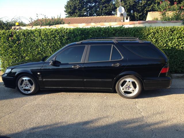

Bonjour, après maintes recherches sur le forum et ce depuis un certain temps, je suis à la recherche de la position des câbles de masses sur la partie arrière de mon auto ou des schéma de câblage.
Son problème et l'allumage intempestif et très aléatoire du ou des messages "défaut feux arrières, défaut feux stop, ou bien l'allumage du tableau de bord" sans avoir mis les feux mais en passant la marche arrière.
Quelqu'un connait il ce problème et quelle en est la résolution ?
Cette auto est une SAAB 95 Aéro Estate de 2001 dans sa version d'origine 120 000 Kms, achetée d'occasion en Seine et Marne en Octobre 2015.
Une mis à niveau me semble importante.
Ps: les ampoules sont en bon état et tout fonctionne correctement hormis ces messages d'erreurs. Image
