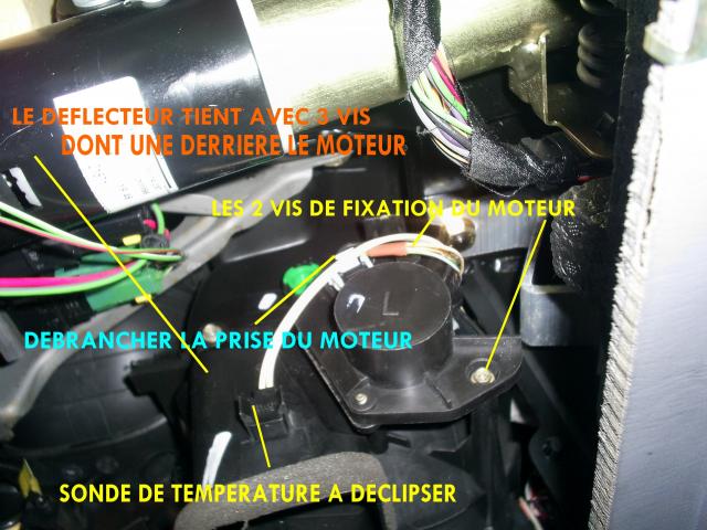

J'avais eu ce problème et ce n'était que le servo moteur qui tournait dans le vide. il était sorti des engrenages. Un tout petit coup de maillet et le voilà rentré, remontage et hop, ça a refonctionné de suite.

Bonjour, j'ai une question, j'ai le même soucis sur ma 9-5 je suis à l'étape du démontage du servo-moteur mais j'arrive pas à enlever la vis du haut ou simplement y accéder... c'est un torx ? J'y vois pas grand chose la dessous, je suis trop grand pour bien voir le pas de vis de cette dernière

Et voilà, dans la série je fais caguer parce-que tu m'as abandonnée dans un garage trop longtemps, et la température hivernale aidant, je me rends compte que coté passager, la clim souffle du froid indépendamment du réglage, alors qu'elle fonctionne coté conducteur.
Un petit reset, et les autotests affichent un code 10 (le pendant du code 8 pour le coté passager apparemment). Si j'ai bien compris, soit le pignon du servomoteur n'entraîne pas le volet, soit la pièce de transmission a cassé, et je suis bon pour en refaire une.......

Et voilà : après avoir enfoncé le pignon du moteur pas à pas et reclipsé la tringle de l'autre volet qui avait sauté, tout fonctionne parfaitement !!!

pareil pour moi, après avoir bricolé la pièce alu/tube cuivre il y a quelques années, le problème est réapparu : plus de chauffage coté conducteur et forcement ca tombe au mois de janvier :sweat:
je démonte la came/butée mais elle est toujours efficace, le moteur tourne; je remonte et ca refonctionne :?:
deux jours plus tard rebelote, et toujours un bruit de grésillement devant mes genoux au démarrage. je me remet sous la planche de bord c'est pas facile (1m80 100kg) mais au bout de 4 fois on y arrive les yeux fermés!
je m'attaque également au coté droit, bien plus accessible je trouve, pour checker le fonctionnement des autres moteurs RAS, j'en profite pour jeter un oeil au filtre à pollen, il a 6 ans et mérite d'être remplacé!
verdict c'était l'axe du moteur du mélangeur (à gauche) qui était sorti :evil:
une astuce bien pratique je trouve c'est d'utiliser une douille 1/4 de 6 et un cliquet pour déposer le motoréducteur, c'est bien plus facile qu'au cruci.
