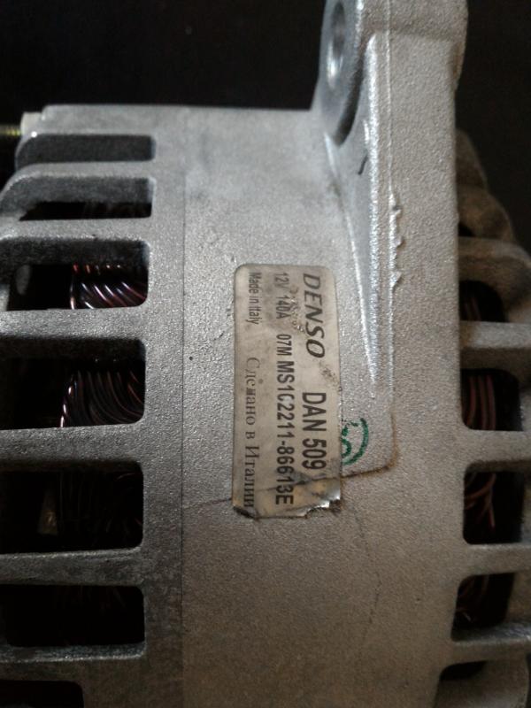

Sur ma 93 1.9 TiD Vector 150CV de 2006, j'ai le fameux message sur le SID m'avertissant
que l'alternateur ne charge plus la batterie.
Au voltmètre, celle-ci donne 12.3V au repos et autant voire moins en charge, alors que ça
devrait flirter avec les 14V non ?
L'alternateur a déjà été changé il y a 7 ans (environ 70000 km depuis).
Du coup, en regardant le WIS et l'EPC, les infos sont contradictoires. L'EPC donne la réf. 12759595
à 140A et le WIS sur la page concernant l'alternateur pour Z19 (mais pas Z19DTH) le donne à 130A.
Comme c'est très dur de voir ce qui est installé, je suis un peu dubitatif.
Je pense que l'EPC doit dire vrai.
Y-a-t'il un moyen de confirmer l'ampérage autre que sortir la bête ? J'ai un endoscope, je vais
essayer de l'utiliser. En tout cas, c'est bien un Denso (gravé sur le cache noir à l'arrière).
Sur Oscaro, on tombe à 240 € de marque Hella. D'ailleurs sur le site de Hella, en sélectionnant
mon modèle, on tombe que sur du 140A.
Quel binz....
Pour le tomber, pas trop dur apparemment ?
Merci pour votre aide.

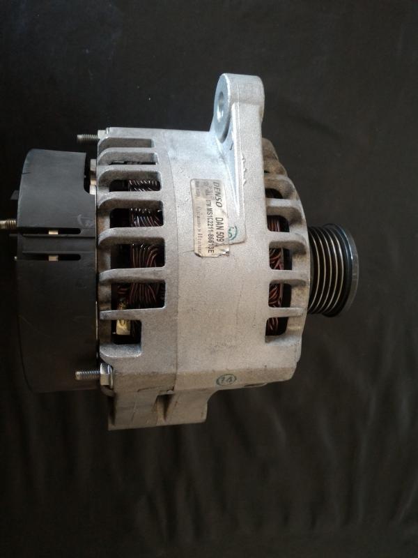

J'ai finalement extrait l'alternateur. Quand même assez galère surtout pour la courroie à sortir par le haut (et pas par dessous pq je ne pouvais pas disposer de mon garage ...).
Je pense avoir abîmé le caoutchouc protecteur de la poulie en le sortant...
Je vais commander rectifier et régulateur maintenant que j'ai le modèle exact. Vous l'avez commandé où?

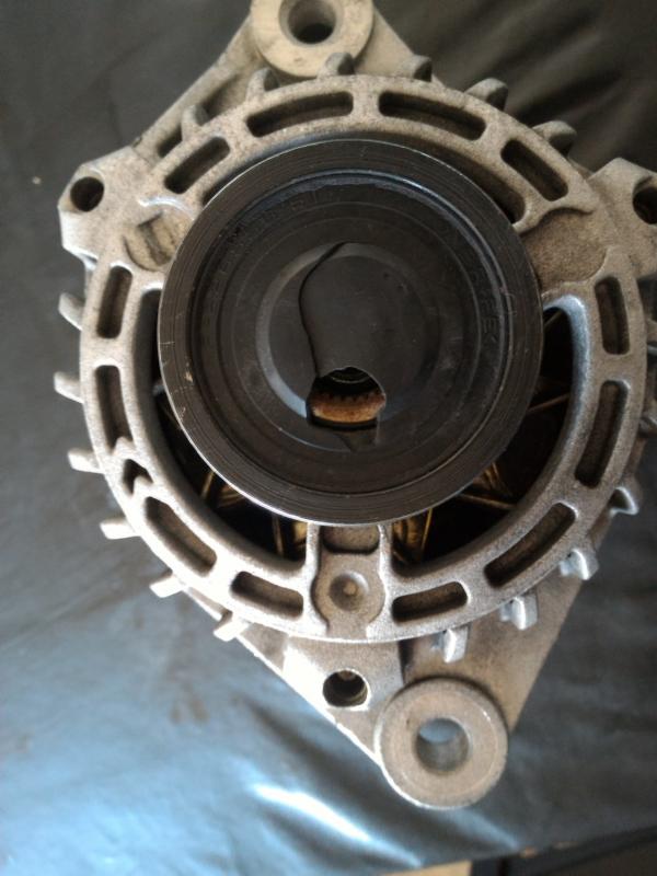

Je suis un peu dégoûté, j'avais déjà commandé sur Amazon, même référence.
Le corps est le même mais la poulie est plus grande de plusieurs mm.
J'imagine que c'est pas compatible ?

Message par vicarius312 » lun. déc. 05, 2016 11:31 pm
Hello,
Bon alternateur recommandé chez Oscaro avec le bon diamètre de poulie et ré-installé. Maintenant 14v+ au voltmètre, et moins de 50mV en alternatif.
Un conseil: effectivement, je l'ai sorti par le haut, c'est un peu galère mais on y arrive. En revanche, serrer d'abord les
cosses avant de le placer dans son logement, sinon un fois placé, c'est plus dur. Et remettre la courroie par le dessous,
c'est beaucoup plus simple (en déposant la garniture plastique intérieure de la roue).
Autre conseil: protéger la poulie avec un couvercle de conserve quand on le place.
Je vais voir si l'ancien est réparable....
xavone
Messages : 3
Inscription : lun. déc. 07, 2015 1:00 am
Contact :
Re: alternateur hors service
Message par xavone » sam. déc. 10, 2016 1:46 am
Bonjour a tous,
Je possède une Saab 93 1.9 TID 150 cv de 2006 depuis a peu pres 1 an je rentre mes premiers problèmes
Depuis une semaine a peu près, je remarque des variations au niveau de l'éclairage (phares, tableau de bord, lampe plafonnier.) moteur tournant uniquement. Le problème était a peine perceptible au départ et maintenant très flagrant. (Sur 400 KM et 8 jours)
En posant le multimètre sur la batterie, je me suis aperçu que c'est en fait tout le système Electrique de la voiture qui fluctue en permanence.
L'alternateur recharge la batterie correctement. 12.5 Volts moteur éteint.
Moteur allumé, Entre 13 et 15,6 volts
Je met le lien d'une vidéo qui je pense sera plus parlante.
https://youtu.be/tko8102NK_0
Pour la vidéo, j'ai posé mon multimètre sur l’allume cigare, mais c'est pareil sur la batterie et les faux de croisement.
D'après l'ancien propriétaire, l'alternateur a déjà été changé. Si mes souvenirs sont bons, il n'a pas plus de 3 ans.
Merci d'avance a ceux qui pourront m’apporter leur aide ou même une piste.
Xavier
