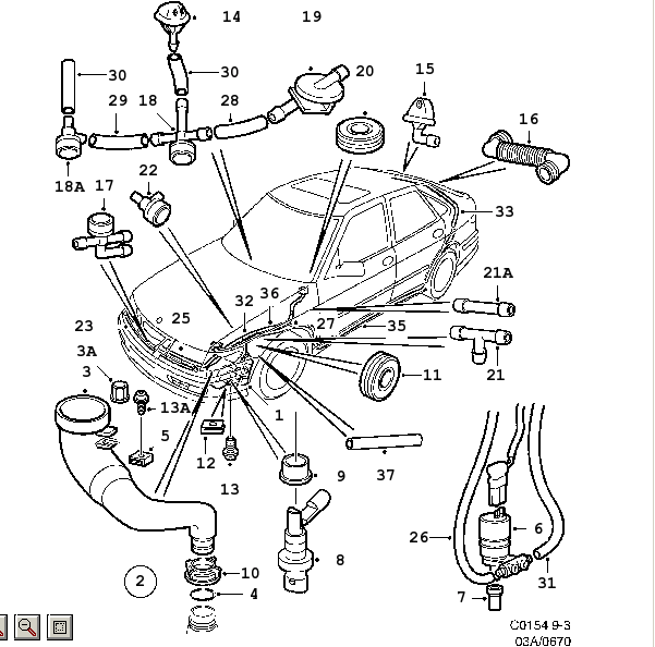

Le gicleur lave-glace arrière n'a jamais fonctionné depuis que j'ai cette voiture. La pompe fonctionne, mais elle semble envoyer du vide, pas de fuite nulle part et le gicleur est propre. En soulevant le capot j'ai vu un tuyau, assez long, enroulé près de la batterie et débouchant nulle part. Peut-être est-ce celui qui alimente le gicleur arrière, et qu'il est déconnecté de la pompe. L'accès à cette pompe demande de démonter pas mal de choses. Avant de devoir tomber des pièces pour rien j'aimerais avoir en tête le circuit complet de lave-glace (y a peut-être un passage tout con pour reconnecter le tuyau).
Le circuit doit être le même pour tous les modèles 3 et 5 portes, 900NG ou 9-3. Je ne l'ai trouvé sur aucun forum. Quelqu'un aurait-il ce schéma ? Sinon tant pis, j'attendrais de recevoir mon Haynes, ou j'irais voir chez Saab.

Voila ce que j'obtiens avec l'EPC, ça m'as pas beaucoup aidé. J'ai préféré demandé à mon garagiste Saab mais tu seras certainement plus doué que moi ;)

Merci beaucoup. Suis allé chez Saab ce matin et le schéma est le même. Le mécano est resté dubitatif devant le diagramme et devant le tuyau sorti de nulle part. J'ignore si Haynes fait mieux. Tant pis, j'explorerais un jour la chose en démontant petit à petit. Au moins je sais maintenant que le circuit pour l'arrière passe par le bas de caisse.

Le tuyau près de la batterie c'est surement le reniflard de batterie, absent sur certaines batteries, ça fait un tuyau qui pends dans le vide.
