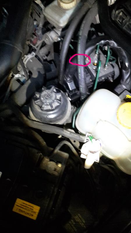

bonjour
j'ai une fuite en plein milieu de la durite de direction assistée. Photo jointe ,entouré en rouge . Y a t il moyen de réparer sans devoir tout démonter (pâte durcissante ou adhesif spécial) , et donc passer par un garage (ça dépasse mes competences...)
La fuite est suffisamment importante pour vider le bocal .
merci d'avance

bonjour
merci d'avance
