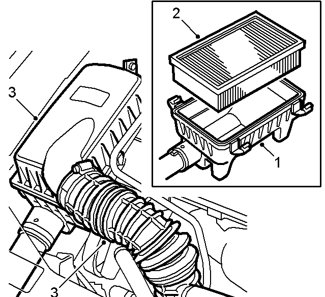

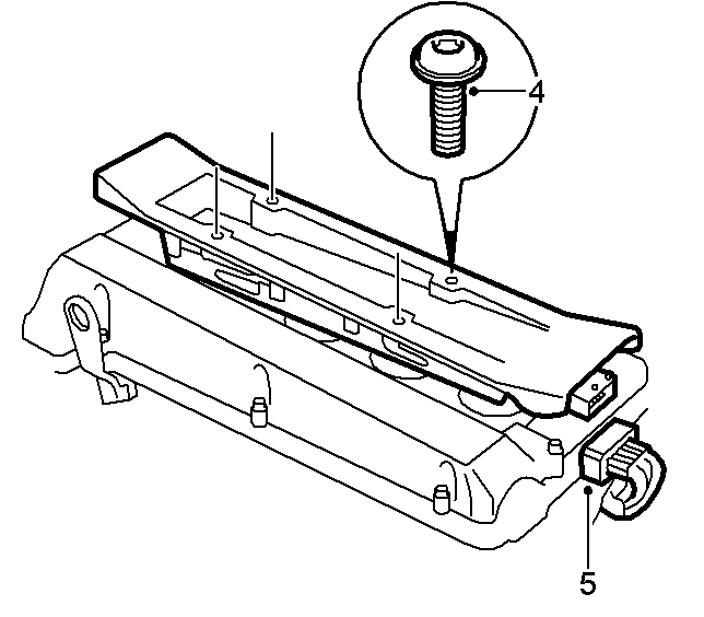

J’ai commandé une bobine de durites 4mm. Je pense être capable de les changer. En revanche, à votre avis, le filtre à air et les bougies sont faciles à changer ?

Fred75 a écrit : dim. déc. 22, 2024 3:03 pm J’ai commandé une bobine de durites 4mm. Je pense être capable de les changer. En revanche, à votre avis, le filtre à air et les bougies sont faciles à changer ?
Les bougies se trouvent en dessous de la cassette d'allumage, 30nm le couple de serrage :lol:
Le filtre à air se cache quelque part par là
Oui très simple.
Bien nettoyer les puits de bougies avant démontage.
Et pas serrer fort les bougies (j'ai 27nm sur ma RTA).
Le filtre à air, super simple.

Message par fsn38 » lun. déc. 23, 2024 7:20 am
Perso je sers les bougies à 26Nm*. Par contre il te faut une clé (ou douille) de 14mm assez longue pour les extirper.
(*Les reco NGK sont de 25 à 30Nm)
