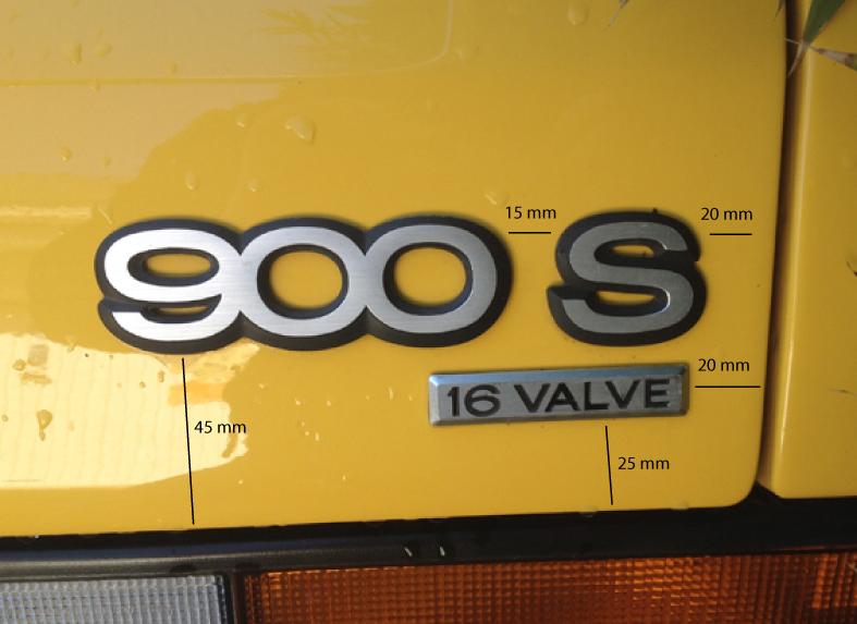

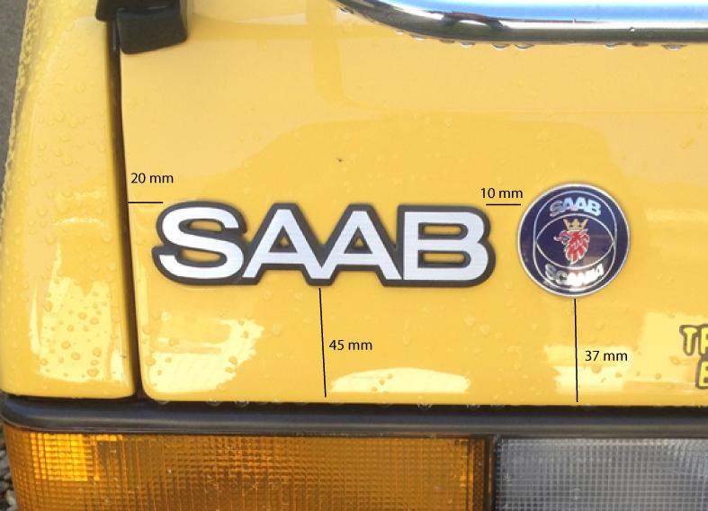

bonsoir sur ma saab 900 S CAB 1992 peinture d'origine
gauche 20mm SAAB 10mm ecusson 900 15mm S 20mm droite
16valves 20mm
hauteur 45mm 37mm 45mm 25mm
a plus flex

Y a-t-il le même schéma mais pour malle cabriolet ou Sedan : j'ai cherché et pas trouvé
Je voudrait les écartements pour mon cab 900 S ..
Merki
Flex102
Messages : 1106
Contact :
Re: Embleme : Mais où se placent les insignes sur la malle arriére
Message par Flex102 » sam. avr. 02, 2016 10:10 pm
bonsoir
je te confirme les references notées plus haut de mon cab 92
sur ta photo le 16 valves n'est pas au bon endroit
flex
