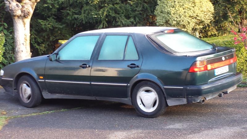

Pas mal du tout, c pas souvent qu'on voit cette couleur, des photos de l'intérieur ?
La mienne aussi est gpl par contre sa fait lourd je trouve
Bonsoir, Je dois avoir des photos, il faut que je les retrouve.
L'intérieur est en cuir beige. Le siège conducteur est un peu abîmé mais je crois que le cuir n'a pas été entretenu et l'exposition au soleil par le pare-brise n'a pas arrangé les choses.
Que veux tu dire par lourd pour le GPL ?
