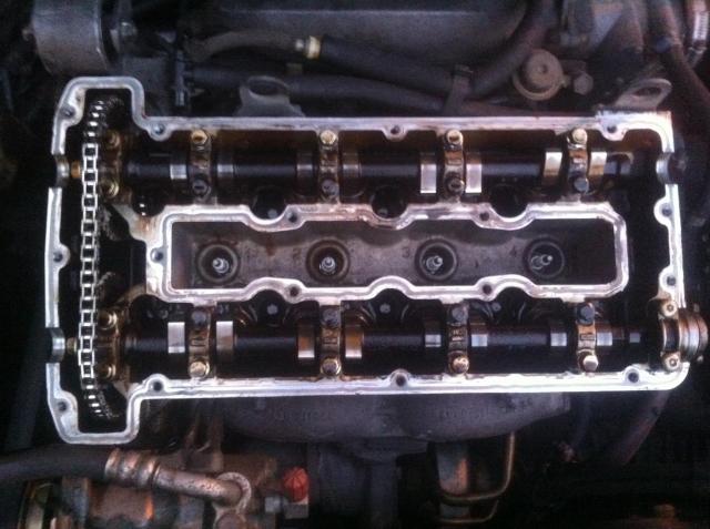

J'ai déjà reglé certains problèmes comme la fuite d'huile qui était du a mon joint de cache culbuteur ou culasse haute je sais pas trop le terme exacte. Le truc était a moitié fondu et laissait l'huile sortir de partout. Faut que je nettoie le moteur mais sinon pas de problème particulier, régularisation du régime moteur au ralenti.

PS: petit bonus retrouvé sur mon ordinateur, les entrailles du monstre quand j'ai changé le joint de cache culbuteur!
