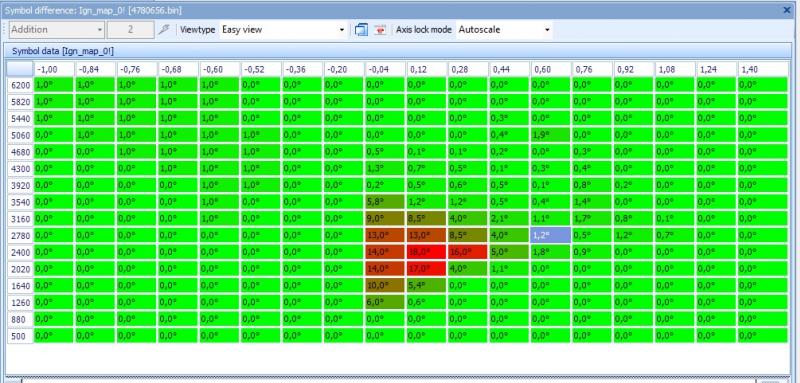

Bon, et pour ce qui est des changements en avance, regardez la carte des différences entre carte de base de la 9-3 et celle de ma 900
Bon, on voit que je n'ai pas vraiment arsouillé aujourd'hui. : peu de cases pression/régimes sont différentes. mais quand même, il y a des cases où la différence est énorme ! 18° d'avance en plus !
En gros T5 suite augmente l'avance tant qu'il n'y a pas cliquetis, et retarde sinon.
Tout ça, c'est de la patate en plus , et de fait, j'ai l'impression que la 900 est encore plus vive.
Je pense que ce gain d'avance peut être dû à :
au temps froid, au meilleur radiateur de chargecooler, et au turbo plus efficace (=produit moins de chaleur).
Bon, donc, à continuer. Quand je considérerai que j'ai suffisamment modifié les cases, il faudra que je retarde le tout d'un degré ou deux pour l'été, pour un éventuel plus mauvais carburant, et pour de la marge.

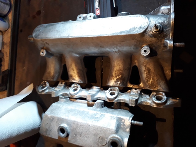

Projets en cours, ou juste souhaités :
-passage du type 8 au type ou 6 pour la transmission primaire. Ma 900 est tout sauf une autoroutière, donc j'opte pour l’acceleration et le couple.
- je vais bientôt recevoir une culasse de 9000. L’amélioration de la conductibilité a été tellement évidente en travaillant la culasse d'origine que je rêve d'essayer une culasse de 2.3 ( plus 25% de débit à l'admission ), que j'aurais là aussi essayé d'améliorer. J'ai un peu peur de perdre un peu bas dans les tours, il faudra voir.
-Il faudra que j'essaye différentes combinaisons d'arbre à came. Ceux de nos 900 87-93 semblent les plus performants "en général", mais sont-ce les plus performants au début de la plage de puissance ?

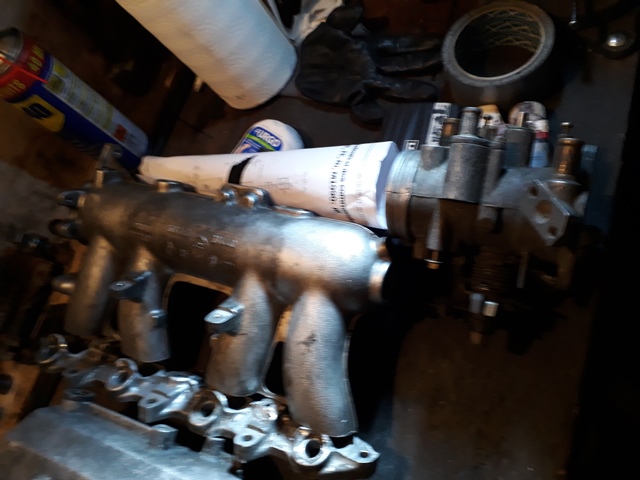

-Pour utiliser la culasse de 2.3, il faudra adapter un collecteur d'admission. Je compte réutiliser une bride de collecteur de 9000 que j'aurais coupé à ras les les tuyaux, et de souder dessus un collecteur de 900 dont j'aurais enlevé la bride. Les collecteur de 9000 on l'air d'avoir une position pour les injecteurs bien plus optimisé que celles des 900.
-Bon, et dans le cadre d'un onanisme suédois-haut alpin, je suis en train de me demander si il y aurait pas moyen d'améliorer le collecteur de manière à ce que l'arrivée d'air ne soit pas d'un coté, ce qui rend le remplissage homogène des cylindres difficile ( Comme il y a de la place je me demande si déplacer le boitier papillon du bout où il est pour le souder en face des tuyaux ne serait pas ingénieux.

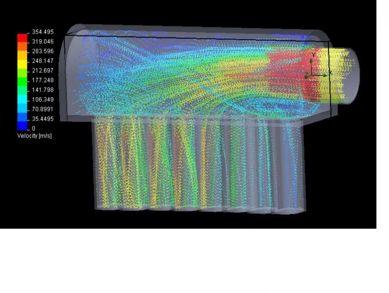

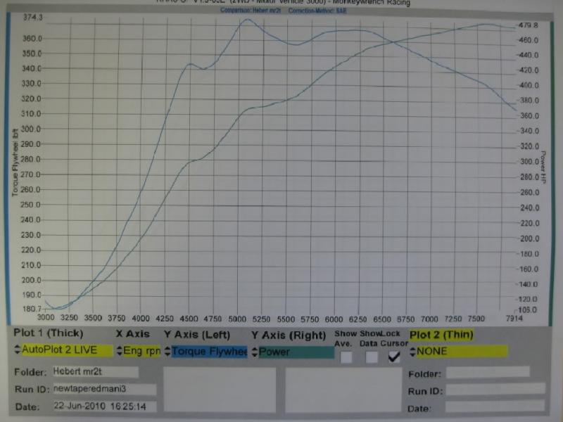

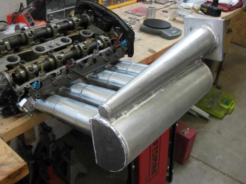

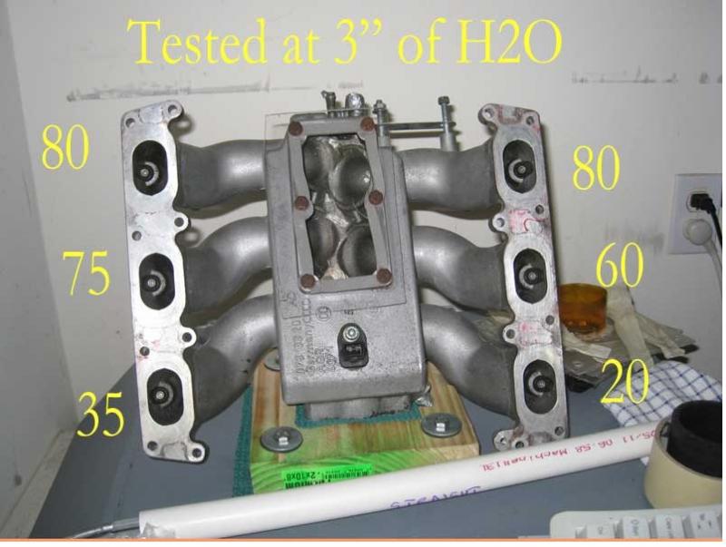

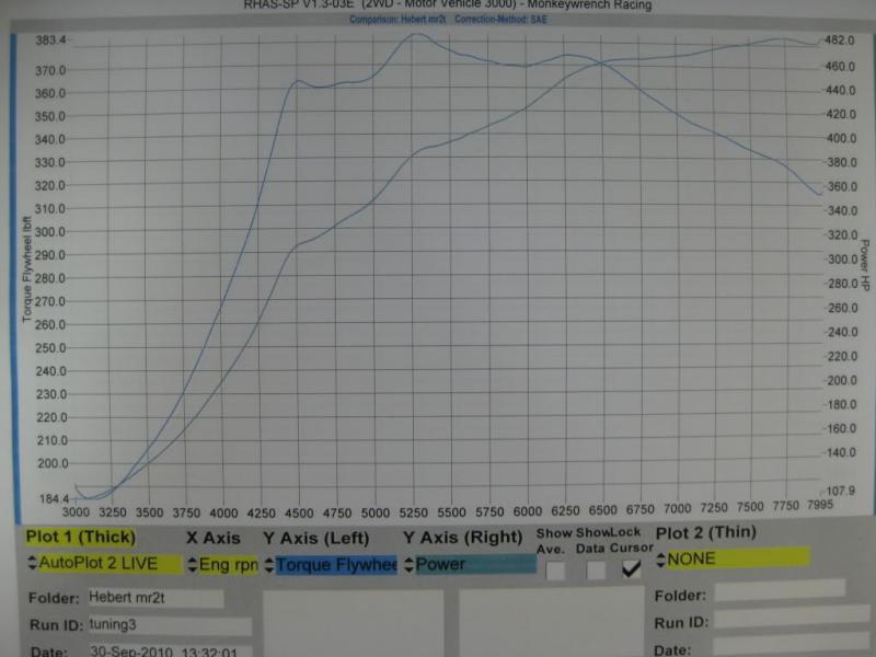

Pour illustrer mon propos sur les collecteurs d'admission, un gars a fait un intéressant travail sur les vitesses de l'air à l'entrée des différents tuyaux d'un collecteur d'une audi, auquel on aura appliqué une dépression au niveau du papillon
Incroyable, non, les différences ?
Ce qui veut dire que les cylindres ne se remplissent pas du tout de la même façon en fonction de la position de leur tuyau d'entrée dans le collecteur...
Or, nos voitures injectent la même quantité d'essence dans chaque cylindre... donc, un cylindre sera bien trop riche, l'autre beaucoup trop pauvre, le tout pour une perte d'efficacité et de puissance énorme !
Food for thoughts.
Food for thoughts.
- dat
- Messages : 4825
Re: Une 900 Sedan dans les hautes alpes : La Kamarde
J aurai bien voulu voir ta vidéo mais elle ne s affiche pas
Sinon, je ne sais pas comment le test avec le collecteur de l Audi a été fait : compte tenu que pour aspirer l air, nos cylindres ne sont pas ouverts tous en même temps, et que en +, il règne une forte surpression dans le collecteur d admission due à la pression du turbo, je ne sais pas si l écart est si significatif dans la réalité de fonctionnement ?

Bizarre, pour la vidéo.
Essai : https://www.relive.cc/view/g11458427246
Sinon, non je ne sais pas exactement comment le gars a fait ses mesures, ça doit être difficile de reproduire les conditions réelles, en plus avec un turbo...
Mais je crois sans peine qu'il y a des chemins préférentiels, il y a certes par exemple 1 bar dans le collecteur, mais ce n'est pas un bar statique... c'est un bar d'air à haute vitesse, qui arrive avec de l'inertie, qui sort du corps de papillon, et qui a sans doute un peu de mal à rentrer dans le premier tuyau de droite...

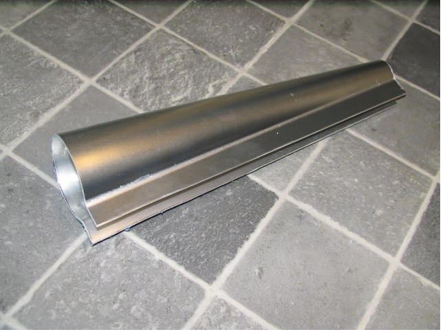

Hum, je suis en train de voir ce qui est raisonnablement réalisable pour améliorer le collecteur d'échappement. Vu que je suis en train de bidouiller pour mettre en place une bride de saab 9000 sur un collecteur de 900 pour monter sur ma 900 une culasse de 9000 T5, je me dis que quitte à bidouiller par là, autant essayer quelque chose pour améliorer le remplissage des cylindres.

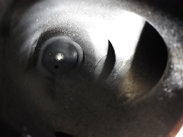

Pour rappel, ce qui est laid, c'est ça :
On voit que l'air qui sort à haute vitesse du corps de papillon, "saute" le premier tuyau sur la gauche. Même si la configuration réelle, avec les cycles successifs d'ouvertures et de fermetures des soupapes n'est pas résumable aux débits continus et différents de tous les tuyaux, on voit bien que les remplissages ne peuvent pas être homogènes.
Il y a sans doute pleins de solutions, mais l'une qui est envisageable sur nos C900 est celle du "dual plenum manifold" :
Il s'agit en gros d'adjoindre un collecteur connique au collecteur principal, les deux étant en communication par une longue fente qui parcourt la longueur des deux collecteurs, et autour de la quelle les deux collecteurs sont soudés ensembles.
Il y a eu un test "avant/après", qui donne ceci :
avant :
Après :
On voit bien que s'il n'y a pas de grosse différence sur les chiffres max de puissance, on note quand même une belle différence de réactivité, et une arrivée plus tôt du couple.
La solution "dual plenum" est interessante, puisque il y a de la place !
avant :
Après :

Honnêtement, vu la différence des courbes, je ne m'emmerderais pas pour si peu....
Sur un moteur atmo où il faut grapiller des watts par ci par là, ok....mais sur un moteur turbo, il y a plus simple pour gagner 20Nm ou un peu de réactivité, non?

Oui, bon, ce n'est pas ce qui va révolutionner non plus le ressenti, mais en terme de "plus simple pour plus de réactivité ", je suis justement à court d'idées ! J'ai optimisé tant que j'ai pu la gestion, le turbo, l'intercooler, l’échappement...
Et puis, honnêtement, c'est autant pour joie de la bidouille que pour les quelques watts en plus.
Mais auparavant, pour être cohérent, effectivement, le passage de la boite en type 6 apportera beaucoup plus. D'ailleurs... personne n'est intéressé par un échange ? Une paire de pignons de type 8 (moi), contre une paire de type 6 ?

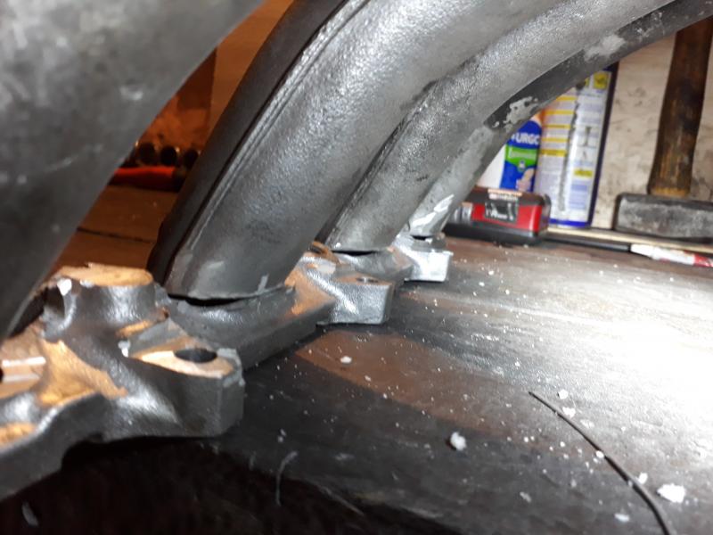

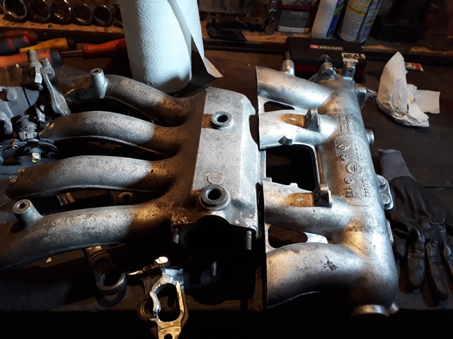

Tout d'abord, à réflechir, Tristan, je ne suis pas d'accord avec toi ! Peut être que toutes les "petites" modifs", prises individuellement n'apportent pas grand chose, mais la somme de toute fait que ta voiture vole ! Un peu comme quand tu essaies d'alléger : un kilo enlevé, ce n'est rien, mais pleins de kilos par ci par là, ça fait.

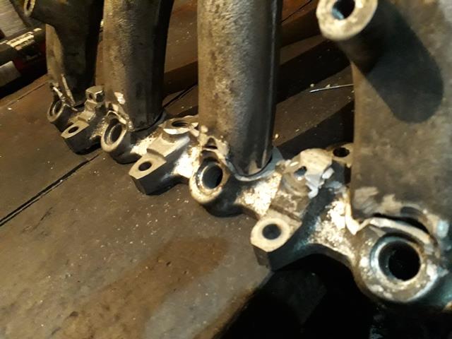

Ceci étant dit, j'ai passé deux heures à travailler sur un collecteur de 9000 et un de 900 pour donc mettre la bride du 9000 sur celui de la 900. Pour l'instant, je n'ai pas soudé, mais ça se présente bien :
Un peu d'espace à combler, quand même :
Je pense que le soudeur n'aura pas de mal à combler ça au Tig.
Puis, un peu tard, j'ai commencé à comparer les deux collecteurs :
On voit que le collecteur de 900 est plus gros, et celui de 9000 plus long. Les tuyaux sont plus de deux fois plus longs sur la 900. Le volume du plenum est d'environ 1L pour la 9000 (2,3!) et de 1.4L pour la 900. Ce qui est d'ailleurs contradictoire : les longs "runners" et les petits volume de plenum sont sencés être bon pour du couple bas dans les tours, et là on voit qu'une voiture a le petit volume, et l'autre les petits tuyaux.
La question se pose, est ce que le collecteur de 9000 est ainsi pour des questions d'encombrement ?
Sinon, il semble que la liaison tuyaux-collecteur soit importante... sur la 900 ça ressemble à ça :
c'est pas mal, mais sur la 9000 c'est encore mieux, c'est tout rond
Le collecteur de 9000 part de la culasse et monte, celui de 900 part de la culasse et descend. C'est pour ça que l'on ne peut pas monter un collecteur de 9000 sur une 900, et que je fais ce boulot.

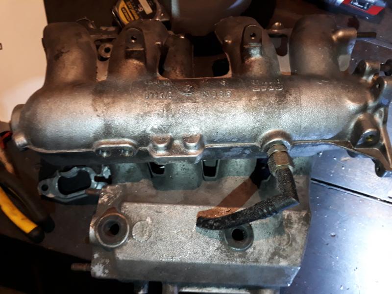

Mais, il semble qu'il y a une autre solution : couper un collecteur de 9000 juste après les bossage des injecteurs, et le retourner. De cette manière, il pointerait vers le bas.
Le collecteur est d'habitude comme ça :
Mais si on le retourne :
bon, la connection du corps de papillon se retrouve vers l'arrière...
Mais on s'en fout, puisque de toute manière, on veut faire un "dual plenum", c'est à dire qu'on veut rajouter un cone fendu :
qu'on irait souder contre le collecteur de 9000, et au bout duquel on rajoute le papillon :
Hum ! Intéressant !
Hum ! Intéressant !

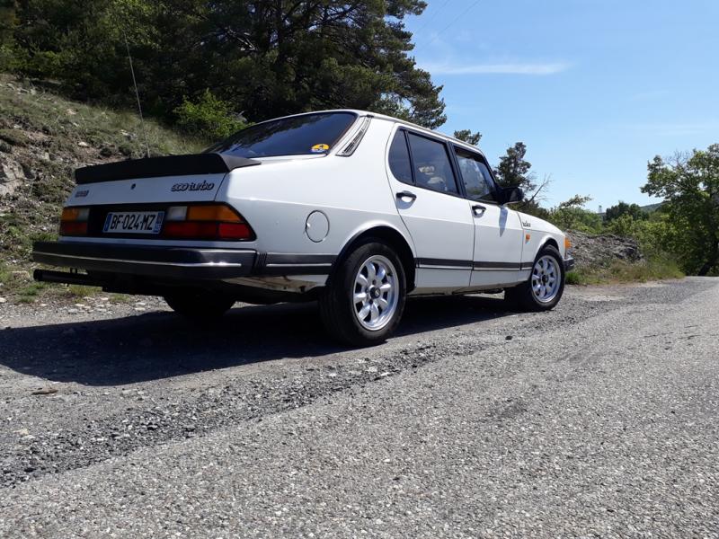

Hello,

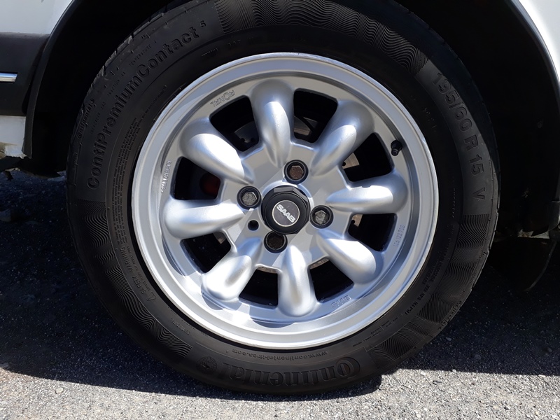

Enfin ! J'ai réussi à trouver ce que je cherchais depuis longtemps... les jantes saab type "minilite", celles, très rares, qui vont sur les post 86... Pour moi, les jantes "must have" sur une 900 un peu vive...
Donce des jantes Saab, fabriquées par Ronal, ref 105122709 :
Et, en situation :

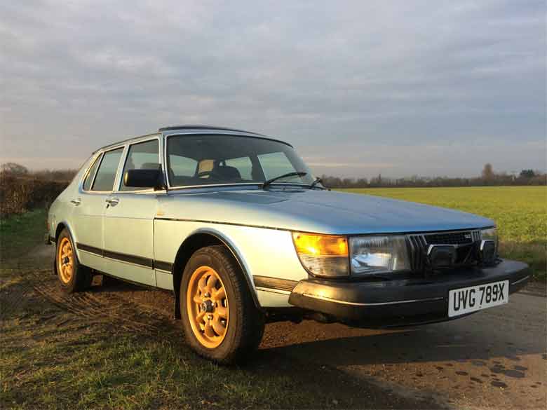

Bon, je me rends compte qu'il y a un truc qui cloche avec mes baguettes latérales... elles sont loin d'être bien alignées. ZOB !
Quand je les aies reçues, elles étaient complétement nazes, noires d'oxydation... après un long et très chiant décapage/ponçage, j'ai réussi à leur redonner figure humaine. Mais, j'ai hésité longtemps pour la couleur finale, qui pourrait encore changer... je songeais à ça :
http://www.saabplanet.com/saab-900-gle- ... l-edition/
Avouez que ça aurait été méchamment swagueux, non ? Bon, un jour peut être... j'aimerais trouver la nuance exacte...
Bonne route,
Et, en situation :
