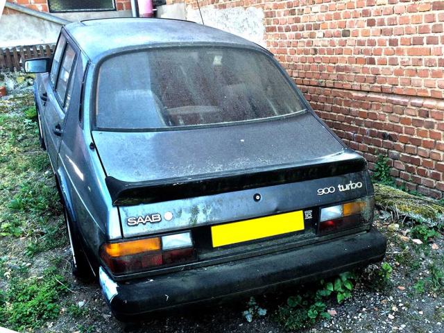

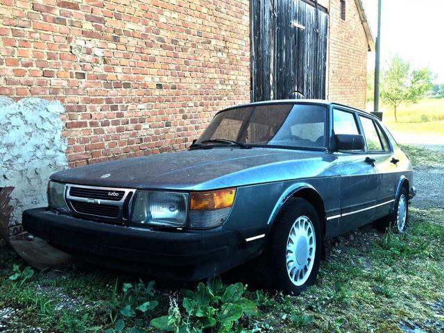

après avoir présenté ma 9.3, voici sa future copine ( printemps 2015...), elle a 30ans, les 300000km ne sont pas loin, mais ça fait 15ans qu'elle n'a pas vraiment bougé... Ne mettons pas la charrue avant les boeufs, quelques photos, et la suite quand ça se concrétisera...

Ah une Sedan flat nose ^^, une copine plus âgée pour la mienne :p. 15 ans sans rouler :sweat: vache. Tu risques d'avoir quelques surprises, mais au moins elle roule :sol:

Cool, une jumelle de ma future ex ! 15 ans sans tourner, c'est un coup à pourrir tous les joints, non ?

Bonne question , mais on peut déjà imaginer pas mal de corrosion cachée pour l'acier et de l'oxydation sur tout les contactes électriques. Sauf si elle n'a pas été dehors tout ce temps. Tu connais ses conditions de stockage pendant ces 15 ans ?

dehors pendant 15ans sous un climat alsacien, le moteur a démarré y'a encore pas longtemps, la semaine dernière: une nouvelle batterie, ouverture centralisée ok, le moteur tourne... assez peu de corrosion visible, un petit peu d'eau au fond du coffre...
MAIS on y croit ,on va la sauver!! Elle a échappé à la tempête de 99, un arbre est tombé sur son flanc gauche ( un feux, un par-brise et quelques éraflures...), elle roulera (je l'espère), en tout cas elle le mérite!

ca sent le sauvetage a risque...
c'est pas pour te décourager, mas si elle as passé 15 ans arrêtée et dehors il y a beaucoup de risques qu'elle soit bien attaquée par la rouille, et ca ce voit pas forcément au premier coup d’œil.
en tout cas bon courage!

Dessous ou caché sous la peinture :p. Sur ma 900 c'est le cas, ce n'est qu'en grattant un peu que tout part et que j'ai découvert que la rouille avait crée des trous.
Tu peux déjà regarder sur le coté bas intérieure des portières, c'est une zone fortement soumise à la rouille perforante. Il y a aussi dans le coffre, à droite de la roue de secours ils ont soudé une pièce acier pour tenir la boite à outil, et caché sous le revêtement tu peux avoir la tôle de bouffé. Et sur les passages de roue, tu as des caches plastique en U qui en dessous peuvent cacher une forte oxydation si il y a eu choc, ou éraflure de la peinture (j'ai eu le droit à ce genre de chose :p).

Si tu fais en fonction de la cote, tu va pas restaurer grand chose car une Sedan, flat et avec 300.000 ça vaut une poignée de figue, autour des 1000e, allez grand prince 2000e en etat neuf.
Sur une auto immobilisée de la sorte tu es bon pour 4 pneus, un système complet de freinage, toute les durites, fluides, démontage du réservoir... Et avec toute les petites pannes à la con qui vont apparaître surtout si tu ne bricole pas, passe ton chemin, en comptant une peinture complete tu va t'en tirer pour 4 ou 5000e, tres largement au dessus de la côte.
Si tu veux une Sedan en turbo, tu en a une tres potable ds le 49 pour 1000e

Très bon choix! Commencer par changer le filtre à air, par nettoyer le circuit d' air, par changer bougies faisceau tête allumeur, faire toutes tes vidanges sauf boite, (vérifier le niveau dans un premier temps) un jeu d' enfants tout çà sur une SAAB classic, et on est reparti pour 15 ans...!
Tenue de route de sportive, moteur de 175 ch, confort de Bentley, le plaisir t' attend ! :sol: :love: :wahoo:
Tu peux m' appeler si tu veux des conseils pour faire plein de choses toi même pour qu' elle retrouve sa dynamique d' antan
