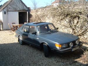

bonjour à tous,
je vous présente ma 900 à moi que j'aime ; c'est ma 3è qui suit deux coupés vendus quand les enfants sont arrivés
je l'ai refaite même si le précédent propriétaire, un hyper passionné, avait quasiment tout refait et me l'a cédé (je n'ose pas dire vendu) en très bon état malgré ses 330 000 km : il me reste encore le cield e toit et le démarreur à remonter (ça me parait compliqué ça) dès ce printemps et elle repart sur les chapeaux de roue
c'est un modèle 1985 t8 boite auto intérieur velour et toit ouvrant (vraiment super)

Bienvenue Rod02 voila un sujet bien à toi pour nous présenter cette belle 900 :love: :)

trsè rare ce modèle, félicitations !

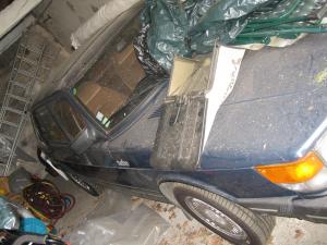

il s'agit donc de ma troisième 900 , qui suit deux coupé (une i et une turbo bp) revendues notamment à cause de l'impossibilité (relative) d'y loger les enfants.
je mettrais toutes les photos de la voiture ainsi que toutes les opérations réalisées dessus prochainement.
pour l'instant elle est stockée dans un garage en attendant que je monte un nouveau démarreur (cf photo ci-jointe de sa léthargie hivernale) ; je viens de le trouver. si vous avez une méthode pour m'expliquer comment remplacer cette pièce, je suis preneur de toute info

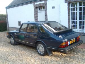

une autre vue sympa

Superbe!! la même que le Lapon, mis à part la couleur et les anti-brouillard en plus.Remplacer un démarreur est souvent plutôt facile,mais j'ai jamais fait sur une 900; je suppose que l"accés n'est pas aisé.Fouille sur le forum avec la fonction recherche,tu devrais trouver ton bonheur...

Très belle auto (encore une face plate :bounce: ) Les longues portées lui donne un je ne sais quoi en plus (façon oldies).
Bien vennu parmis nous et vivement qu'elle se réveille pour plus d'image et d'histoire.

Très joli 900 classic flat nose. Bientot une présentation plus détaillée j'espère.
Pour le démarreur, il est relativement difficile d'accès. Sur ces moteurs (green block) le démarreur est sous le collecteur d'échappement et le durite de retour d'huile du turbo empeche sa dépose facilement.
Il y a 2 vis de 13 qui maintiennent le démarreur au bloc, 2 vis 6 pans creux et 2 écrous de 17 qui maintiennent le démarreur au niveau de la cloche d'embrayage. Les cables d'alimentation sont maintenues au démarreur par un écrou de 13. Enfin, la durite d'huile est maintenue sur le turbo par une petite vis de 10 difficilement accessible mais avec de la patience elle vient. Pour ma voiture j'ai profité de la dépose du collecteur pour refaire le démarreur (très difficile à démonter) et à 163 000 km les charbons n'avaient qu'1 mm d'usure. EN fait la chaleur du turbo agglomère la poussière des charbons et ensuite le démarreur ne tourne plus..c'est pour ça que les démarreurs sont sous le collecteur d'admission sur les moteur suivants (red block)
