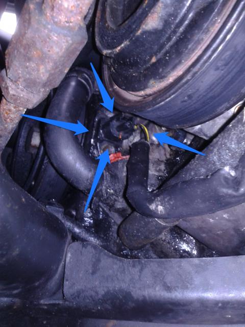

En parlant de sa j'ai mis un autre post pour parlé d'un soucis mais un admin ma gentiment dit que sa ne se faisais pas comme sa ici et a fermer mon sujet... :heink: BREF, donc je retente ici : un jour je part du boulot et la ! ma voiture se coupe et refuse de redémarré... Après diagnostique il s'agit d'une prise qui est branché sur le moteur même sur le coter droit. Ma question est la suivante: Comment s'appelle cette prise et ou la commander?

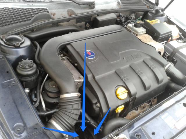

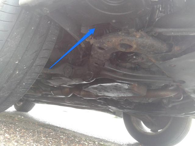

Met nous quelques photos et une plus nette que celle de ton autre post .

Alors sinon j'ai que celles que j'ai je peut pas faire mieux :(
Voila la fameuse prise en noir avec le fil jaune et noir.

Salut et bienvenue sur le forum. Comme je te l'ai dis, il y a des règles, notamment tu ne peux pas créer un nouveau fil si tu n'as pas cotisé au club. Désolé.
En souscrivant au SaabSportClub, tu auras droit au forum complet, notamment toute une documentation technique qui pourra t'aider dans l'entretien de ta voiture, par exemple, la pièce que tu montres c'est le capteur de position du vilebrequin, capteur PMH (référence Saab 59 51 819)

ok donc c est le capteur de vilebroquin ?

Alors je l'ai démonter pas de probleme j'ai plus qu'a commander la piece.
Cela dit j'ai 2 question: il y avais de l'huile moteur sur la partit métallique qui est a l’intérieur, c'est normal?
Quand je tapote sur la prise brancher sa fait des cliquetis blizzard je sais pas trop comment expliqué... :???:
Voila j'espère que le problème sera réglé avec un nouveau connecteur je vous tien au courent :hello:

Le capteur de villebrequin comme son nom l indique capte le nombre de tour de ce dernier et un villebrequin ca fait trempette dans l huile sous pression donc pour ton capteur c est plutot normal......
