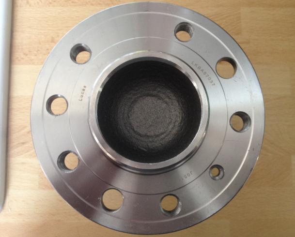

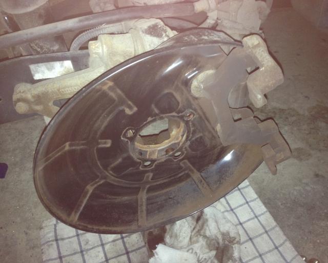

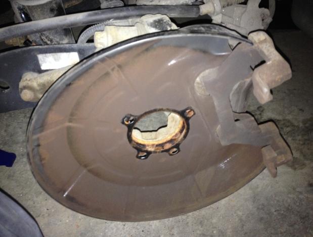

Voici le nouveau roulement:
Enlever la roue!

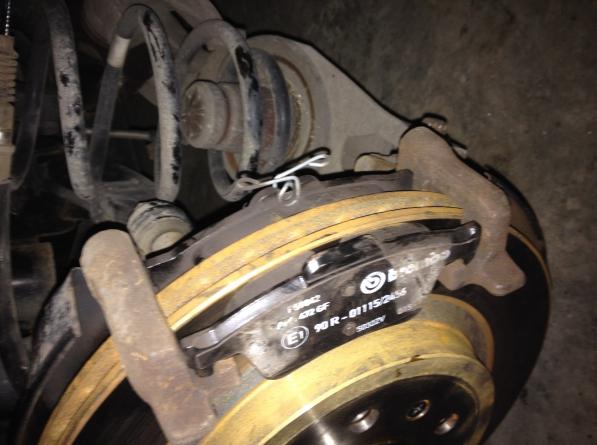

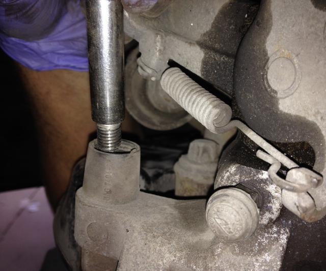

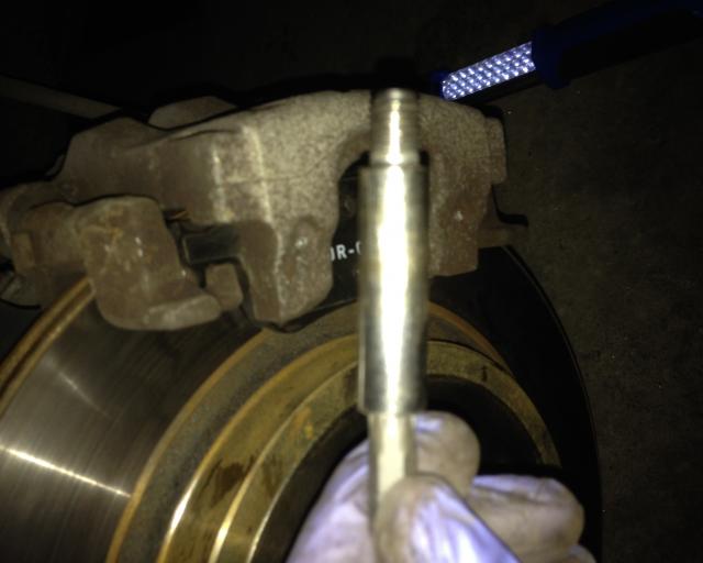

Démonter l'étrier:
Enlever les plaquettes et le disque:

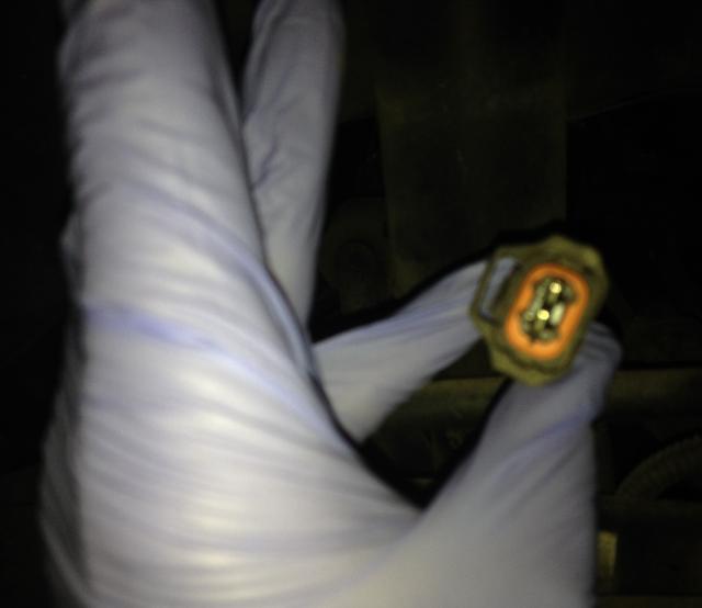

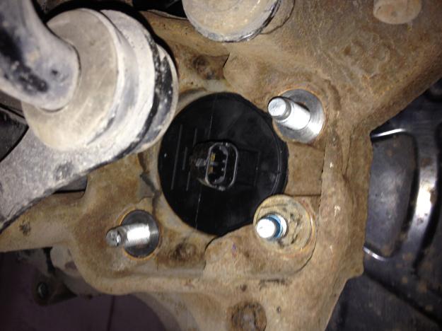

Ensuite déconnecter le capteur ESP ABS:

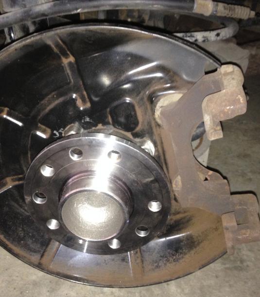

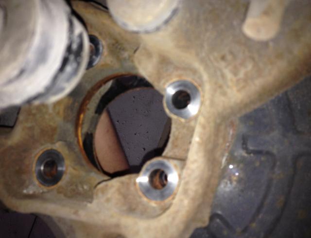

Dévisser les écrous de l'ancien roulement:
Nettoyer le protège disque avec du nettoyant frein et nettoyer la portée du roulement (enlever la rouille):
et refaite le montage inverse!
Bon courage! 1 heure environ

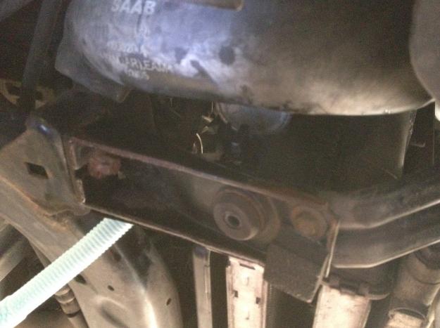

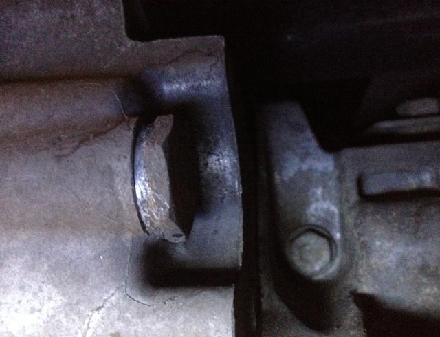

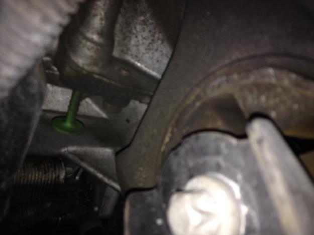

J'hésite à faire la vidange de boite automatique qui fonctionne très bien mais que l huile a 110 000 kms et 10 ans. qu'en pensez vous???? j'ai trouvé de la mobil ATF 3309 à 10 euros les 1 litres. j'ai une photo du bouchon de vidange et de la jauge de vérification!

[:british:5]
pour la BVA , je n'hésiterai pas une seconde , vidange d'office..

Savez vous la taille du joint? ou la ref? La mobil ATF 3309 is good???
Jauge de boite:

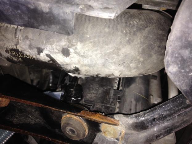

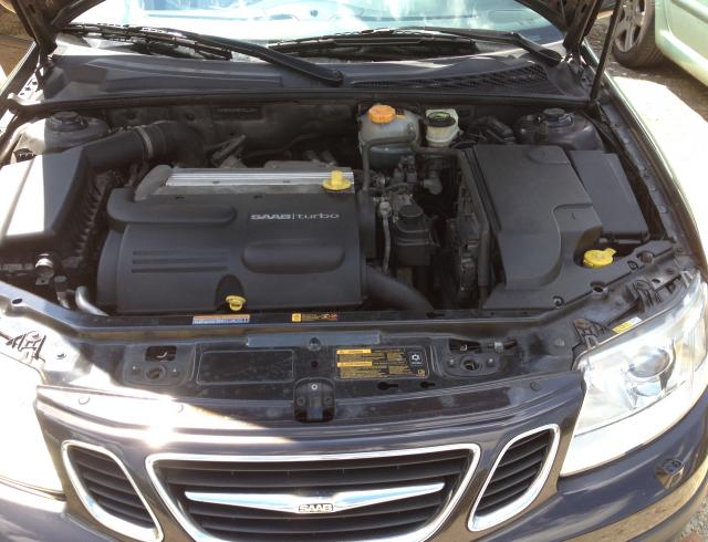

Vidange liquide de refroidissement avec liquide résistant à -37°c:

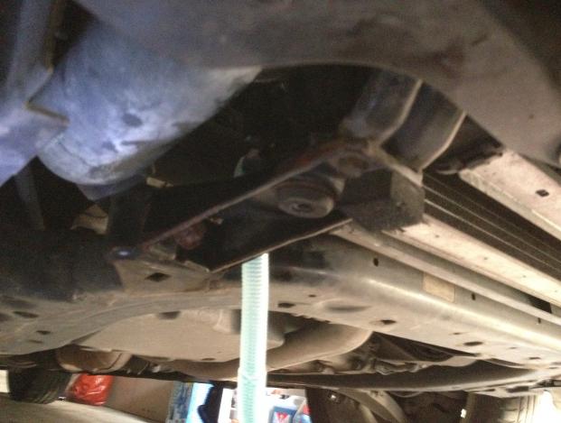

merci java900! bon j ai fait la vidange de boite auto! j ai également fait un tuto pour ceux que sa interesse
