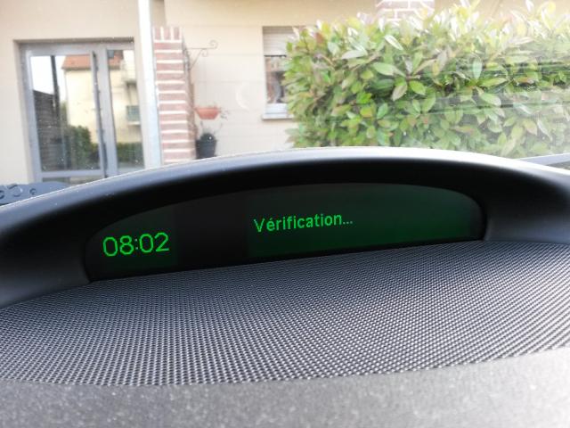

Et j'ai constaté aussi le bug dans le SID qui dit " véification ok" avec son "R" qui s'est perdu entre la suède et la France !
Du coup je me demande si il est apparu récemment ou si il est ainsi depuis l'achat et je ne l'aurais pas vu

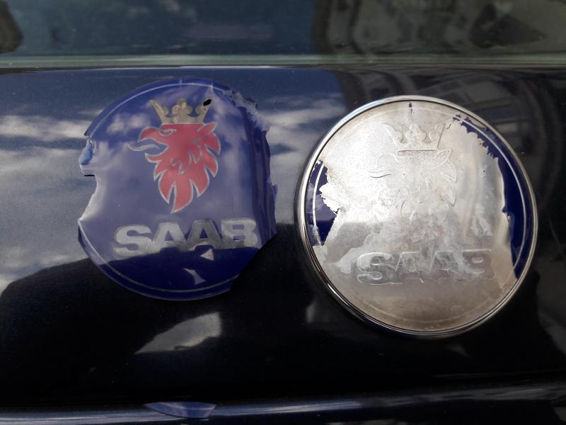

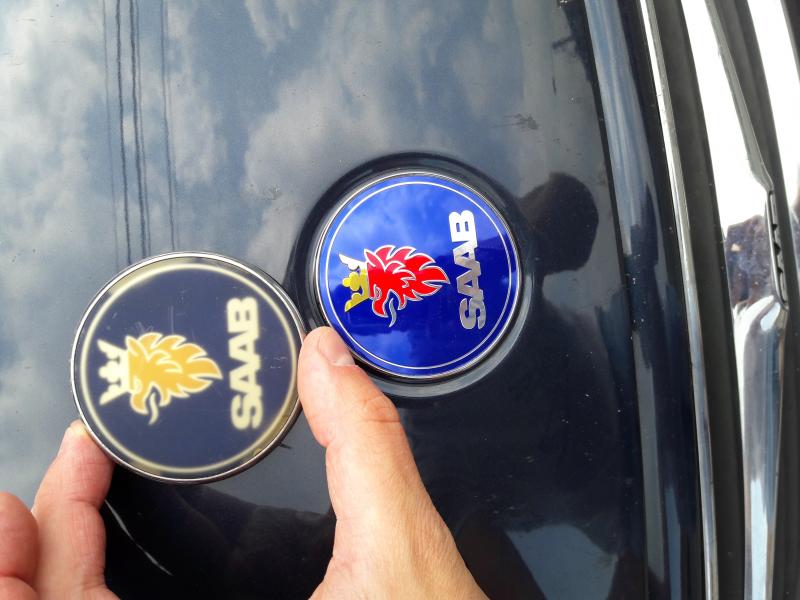

Mauvaise nouvelle, en reclaquant mon coffre par l'écusson celui ci m'est resté dans les mains. Du coup comme celui du capot était plus top j'ai changé les deux ! Pour un peu moins de 50€ port compris chez Neobrother.

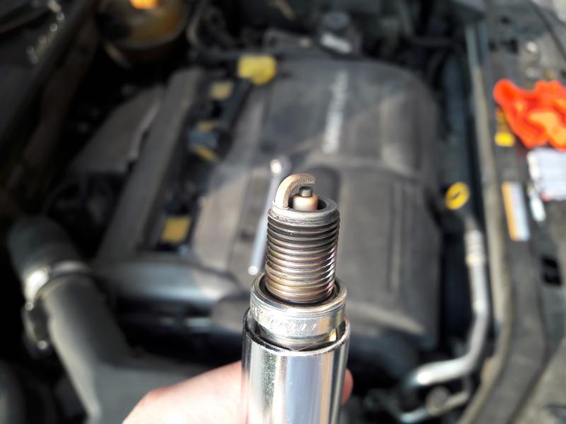

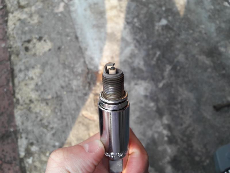

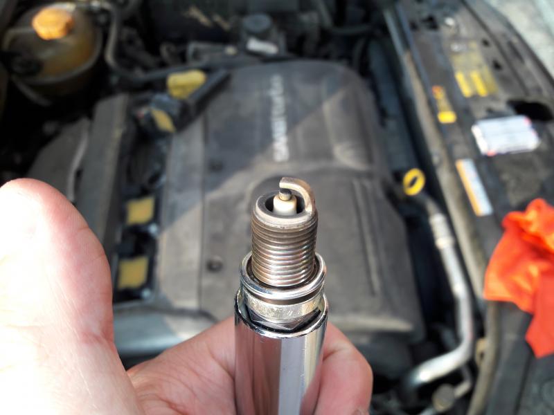

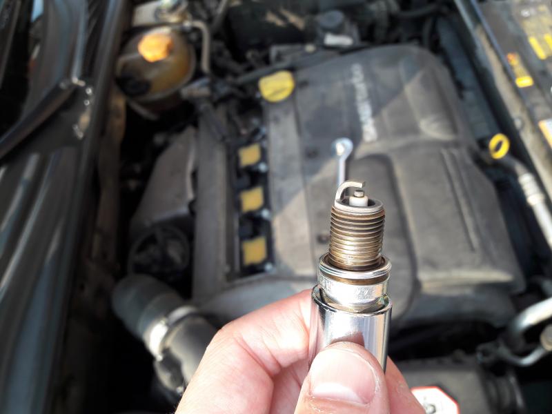

Et suite à l'apparition de démarrage difficile a chaud j'ai remplacé mes bougies par des iridium. Voici les 4 qui ont 15.000km. Ce sont celles identiques à celles du kit Maptun.
Vous en pensez quoi ?

Je trouve que les bougies n'ont pas l'air trop mal
