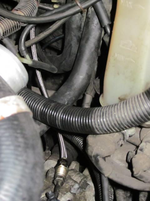

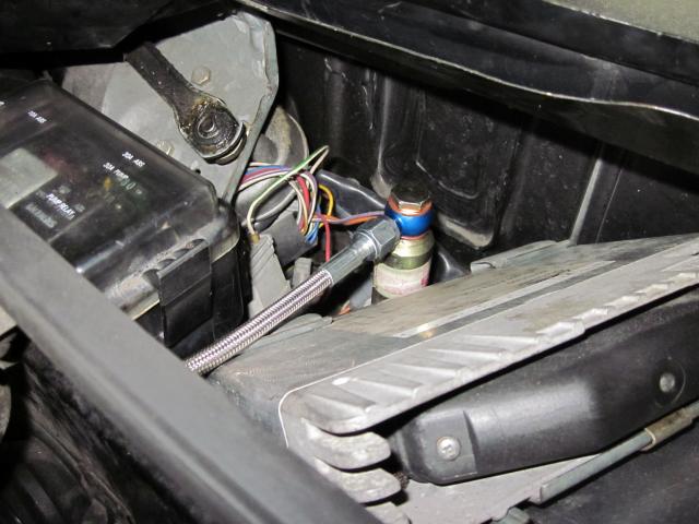

J'ai remplacé la durite d'embrayage par une renforcée de chez Abbott....mais j'ai quelques petit soucis pour purger! :sweat:

lesprad
Messages : 5232
Localisation : Toulouse
Re: Saab 9000 SP: j'ai (re) craqué! N°132
Message par lesprad » ven. mai 24, 2013 11:47 pm
purge rétrograde
SAAB 9-3 2.0i 1998 cabriolet
SAAB 9-3 Turbo X 2010
tristan
Messages : 3875
Message par tristan » ven. mai 24, 2013 11:50 pm
ca veut dire quoi?
j'ai tenté en aspirant ou poussant avec une seringue par la vis de purge mais rien à faire....
lesprad
Messages : 5232
Message par lesprad » sam. mai 25, 2013 12:01 am
en poussant, et ça doit monter ! sinon, c'est qu'il y a un obstacle quelque part !
tristan
Messages : 3875
Message par tristan » sam. mai 25, 2013 12:10 am
ca remonte jusqu'au bocal mais il y a toujours de l'air....:(
sur mon ex 9000, j'avais laissé faire la gravité mais sur les modèles avant 88, l'émetteur est quasi à la hauteur du bocal donc ca n'aide pas!
lesprad
Messages : 5232
Message par lesprad » sam. mai 25, 2013 12:20 am
quand j'ai changé mon embrayage, j'ai révisé émetteur et récepteur avec des joints neufs, et quand j'ai tenté de purger (en antérograde) : impossible, j'ai eu beau pédaler comme un furieux pendant des heures : rien ! Il n'y a qu'en rétrograde que ça a marché, mais il a fallu pas mal de temps, le circuit contient plus qu'on ne pense...
Donc mon conseil : persévère !!

tristan
Messages : 3875
Message par tristan » sam. mai 25, 2013 1:10 am
je viens d'encore essayer en poussant puis aspirant pour tenter d'enlever l'air mais à chaque fois, la première poussée sur la pédale fonctionne puis plus rien...
l'émetteur fonctionnait bien avant donc je suppose qu'il ne peut pas être défaillant! (à moins que la coupelle se soit retournée!)

Messages : 4887
Message par dat » sam. mai 25, 2013 11:20 am
la méthode qui marche vraiment (parce que les autre aussi, mais pas toujours mais je ne saurais expliquer pourquoi) c'est de comprimer de l'air à partir du bocal qui sera rempli completement : pas besoin d'un compresseur, je le fais avec une très grosse seringue achetée chez un pharmacien : un autre bouchon de bocal, de 9000 ou de Golf, un bout de tuyau en caoutchouc dans lequel le bec de la seringue rentre d'un coté (et l'autre bout est collé au bouchon) et on comprime...quand il n'y a plus d'air dans la seringue, je la retire, je remet de l'air, et remet le bec sur la durite, et ça marche, même sur une 9000 de 88 :)
tristan
Messages : 3875
Message par tristan » sam. mai 25, 2013 11:51 am
je te remercie!
je voudrais bien tenter le coup mais faut que j'arrive à me trouver un autre bouchon...;)
lesprad
Messages : 5232
Message par lesprad » sam. mai 25, 2013 11:57 am
alors mieux, pour éviter que le bocal de freins se vide (la dérivation pour l'embrayage peut être haut située sur le bocal sur certains modèles) : utiliser un bocal de confiture avec couvercle rempli de DOT4 aux 3/4, deux trous dans le couvercle, un tuyau plongeant dans le liquide, qui va au bocal de freins, et un autre qui arrive au dessus pour envoyer de l'air comprimé, comme ça le niveau dans ton bocal de freins reste constant.

tristan
Messages : 3875
Message par tristan » dim. mai 26, 2013 12:40 am
c'est le carnage: le tuyau relié à la seringue a lâché, ca a balancé du liquide de frein partout (même sur ma figure!)....:(
J'ai beau aspiré ou poussé avec la seringue, rien n'y fait....je n'ai vraiment aucune résistance à la pédale! gggrrrr
Messages : 11483
Message par pulverisator » dim. mai 26, 2013 9:11 am
Il faut le mettre sous pression (1bar) au bouchon.
tristan
Messages : 3875
Message par tristan » dim. mai 26, 2013 11:12 am
oui mais ce qui m'étonne, c'est que la pédale ne montre plus aucun signe de résistance....je ne sais même pas pomper pour enlever l'air, c'est tout mou!
pourtant avec la seringue, j'arrive à faire passer une bonne dose de liquide du récepteur vers le bocal sans bulles apparentes...
mais dès que j'essaie d'aspirer par le récepteur, y a bcp de bulles par contre!
j'ai pas de bouchon à modifier pour pouvoir mettre le bocal sous pression...:(
