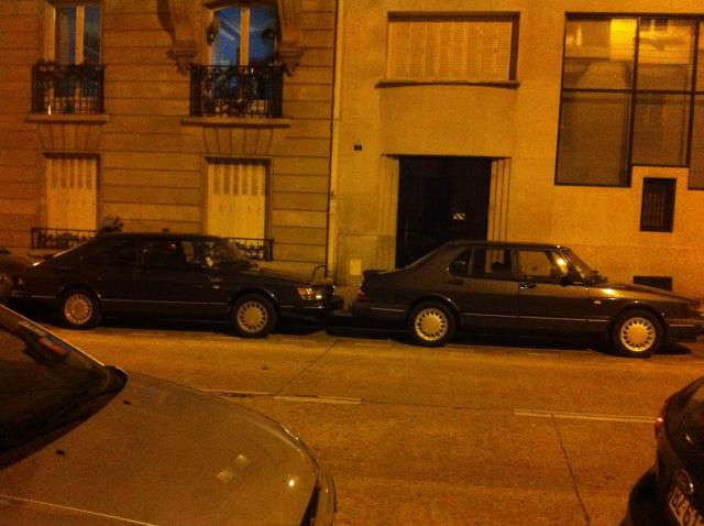

Quelqu'un a-t-il une meilleure définition de l'expression "heureuse coincidence"?
Je précise également que la place que j'occupe "m'attendait" hier soir à 22h30, heure a laquelle il est plus simple de se pendre que de trouver une place de stationnement à Paris 15.

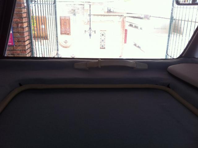

Sinon le ciel de toit est fait, mais à refaire, je me suis planté au moment de faire le rabat de tissus sur la tôle en périphérie du toit ouvrant (voir photo, les errudits comprendront)
mesimages/5000/image20.jpg
C'est dommage, tu as coupé trop vite. Attention au décollage maintenant, tu risques d'arracher le carton. Je me demande même si tu ne ferais pas mieux de coller le futur ciel sur celui-ci.
C'est peut être ce que je vais faire, le carton était déjà pas mal abimé
