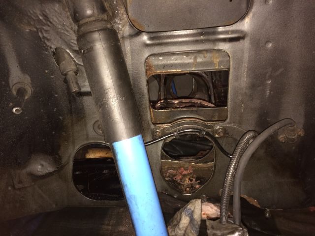

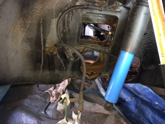

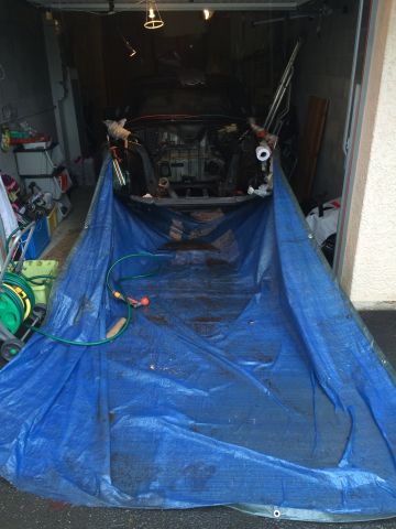

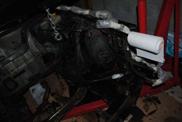

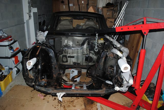

Comme la dame n'était pas très présentable ( un peu nue sans son bloc) , je lui ai mise une belle robe bleue :pt1cable: , bon plus pour protéger mon garage qu'autre chose dailleurs.

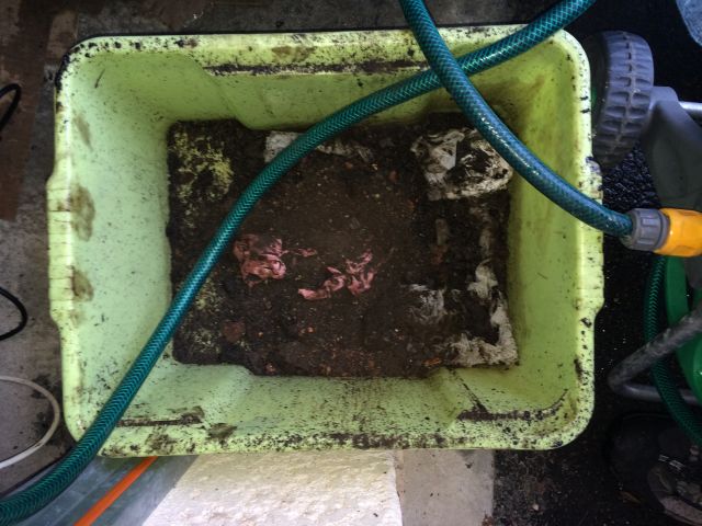

Ensuite , j'ai pelleté les "trois tonnes" de terre qui s'était logé dans les endroits qui vont "bien" ( oui, oui , vous avez les mêmes ), et passé un coup de jet d'eau ( vous comprenez pourquoi la jolie traine bleue).
Et puis après "grattage" avec les outils qui vont bien, dégraissage, essuyage et pleins de ".......age" du même genre. :pfff: , et c'est pas fini, il me reste l'intérieur des puits de ressorts ( super compliqué à y aller par là bas)
Et voili , voilou le résultat.

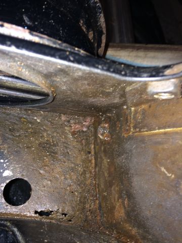

comment tu traite les corps creux du berceau avant ?

je pense que les corps creux seront traités en meme temps que la carosserie puisqu'il est prévu une peinture non?

Les corps creux je sais pas encore , car je sais même pas comment je vais les décaper sans sableuse.

c'est le taff le plus merdique que j'ai eut a faire en restaurant mon moulin , c'ets le nettoyage ,
en plus si ta de la rouille , la ,c'est vraiement merdique
Ah ouais je confirme, c vraiment compliqué à faire, surtout quand il y a plein de produits "gras", pour la rouille , il n' y a rien de perforant, donc ca va jouer du lapidaire et de la perceuse équipée de brosses ( j'espère que les voisins vont pas râler).

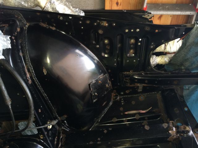

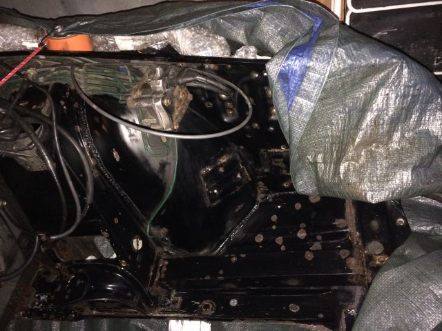

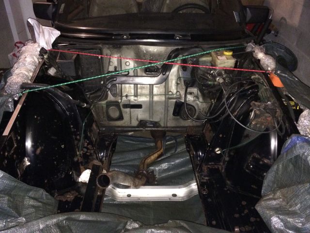

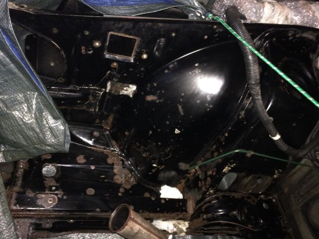

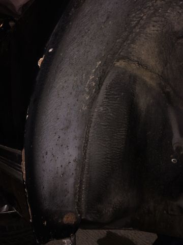

Suite du nettoyage, l'intérieur de l'aile droit et des différents recoins bien difficilement accessibles.
Pas de grosses surprises à part un point perforant et de la rouille qui sera à sabler.Mais rien de grave en soi!
La semaine prochaine, l'aile gauche!!

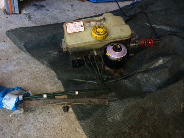

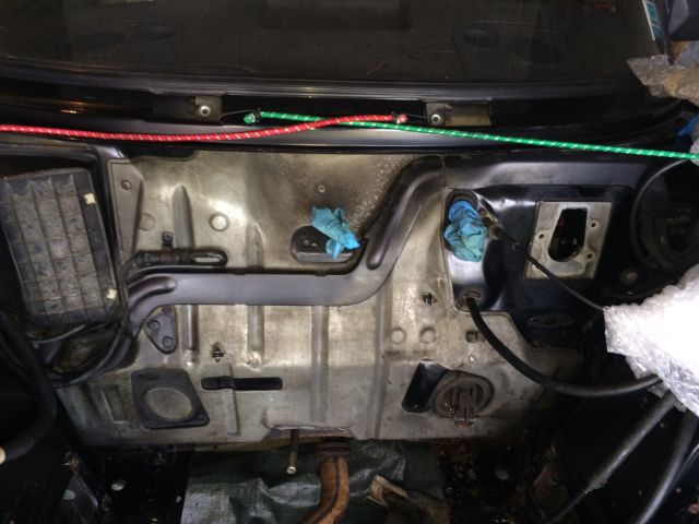

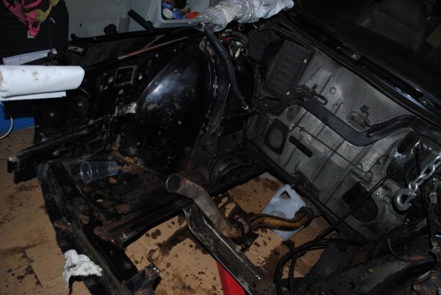

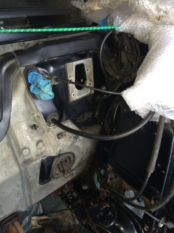

Nettoyage du côté gauche ( moins bien que le côté droit , mais je vais m"améliorer)
, et démontage de tout le circuit de freinage ( centrale ABS , et durites), le plus dur ça a été de récupérer les 4 boulons côté habitacle :cry: Mais bon j'ai fait preuve de patience :jap:
Voilà l'avancement
Y a pu qu'a démonter les capteurs ABS et puis finir de nettoyer les petits coins inaccessibles, Sabler l'intérieur de la baie moteur , et envoyer la bête en peinture.
Pendant ce temps , il faudra nettoyer et sabler patiemment toutes les pièces déjà démontées!!!!! :fou:
