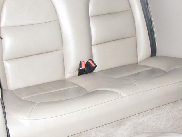

1/ Démontage des sièges et envoi chez le sellier pour une réfection complètes des assises et des dossiers. Résultat impeccable ; pas de photos avant/après faute d'APN. Je mettrais les photos des sièges quand je les sortirai car ils sont entassés dans le garage.
Nettoyage soigneux des cuirs avec le nettoyant surpuissant de Colour lock ; ils en avaient besoin et le résultat est spectaculaire (disparition de la crasse incrustée dans les rides du cuir qui est redevenu souple). J'ai commandé et reçu de la teinte, du cuir de synthèse à la couleur des sièges, du scellement et de la graisse. Je m'en occuperais après les vacances scolaires des petits parisiens car j'en aurai un à la maison.

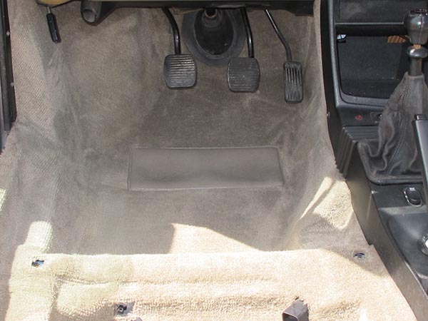

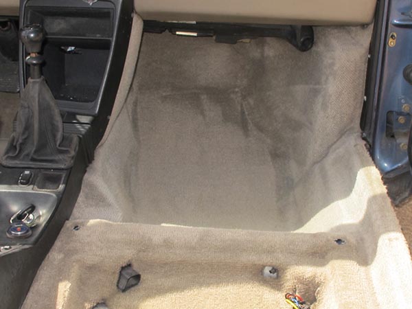

2/ Rénovation de ma moquette un WE ensoleillé : 10 passages d'injecteur/extracteur avec le Valet Pro Heavy Duty Extraction Cleaner non moussant avant d'obtenir une eau de récupération transparente.
La laine de la moquette est redevenue souple et propre pratiquement comme à l'origine sauf une tache d'urine de chien qui s'est très atténuée.
Les zones d'ombre ne sont pas de la saleté mais le reflet de la moquette suivant l'inclinaison de la laine.

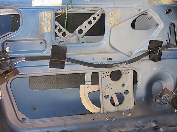

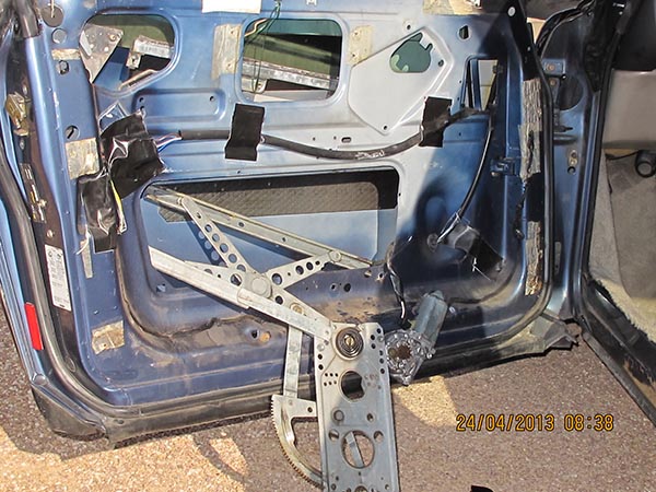

3/ Remplacement des crémaillères des lève vitres des vitres avant d et G après lecture du Wiki (merci).
- Démontage facile pour l'incapable en mécanique que je suis.
- Mise en place de la crémaillère neuve et remontage après nettoyage au gazole puis avec un All Purpose Cleaner de Meguiar's et enfin graissage abondant à la graisse blanche
Le pire est que la vitre que ça marche : le remontée de la vitre est bien plus rapide
J'ai remis la protection blanche et la poignée d'ouverture.

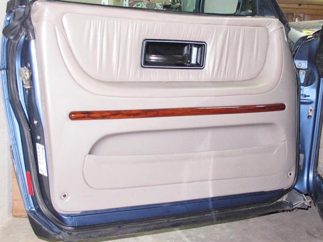

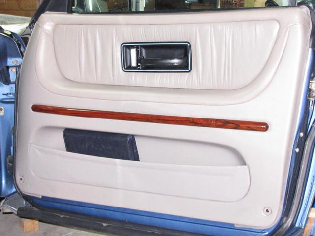

4/ J'ai oublié de noter que j'ai fait faire par un ami menuisier, des baguettes de contre porte en noyer noir d'ici, le Lot.
J'ai fait un essai de teinture avec un mélange de teinte merisier et de rouge : résultat surprenant ! Le rendu est identique à la teinte du tableau de bord qui est en noyer d'Amérique me semble-t-il.

Beau travail, mais pour les moquettes, tant que les sièges sont démontés, tu vires la console et tu sors les moquettes complètes, plus facile pour nettoyer.
- Medoc
- Messages : 1216
- Localisation : Lot
Re: Cabriolet 900 Turbo 16 S 1993
J'y ai pensé mais j'ai eu peur qu'elles ne se déforment et avec un bon I/E, le résultat est pratiquement identique.
Je m'en suis sorti avec un bon mal de dos mais quand on aime ...

Les cuirs ont été nettoyés, reteintés à la couleur d'origine puis mise en place du scellement ; j'attends quelques jours pour les nourrir afin que la teinte soit complètement sèche. Tout ce travail a été fait avec les conseils téléphoniques et les produits du Centre du Cuir Colourlock.

Noter les baguettes de portes faites maison en noyer noir de Dordogne transformé en noyer rouge d'Amérique.

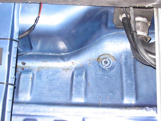

Ensuite, j'ai nettoyé le coffre, la moquette ayant été faite avec celle de l'habitacle.
La tache jaune est le reste d'une bombe anti-crevaison qui a fini de se vider dans le coffre ; impossible à faire partir même avec du dissolvant peinture.
A quoi sert cette bonbonne blanche : lave-glace ?
Et ce tuyau qui est dessous : évacuation de l'eau qui descend de la capote ?

Le dernier tuyau, c'est l'eau qui coule de l'antenne radio normalement
