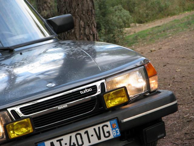

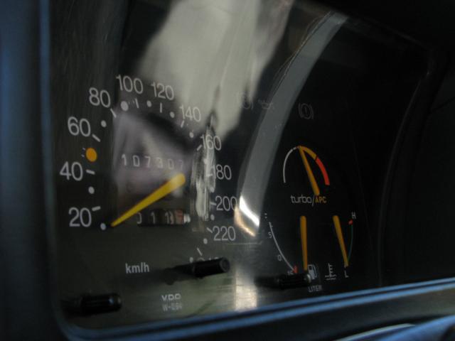

Bon aller, quelques photos un peu plus récentes
