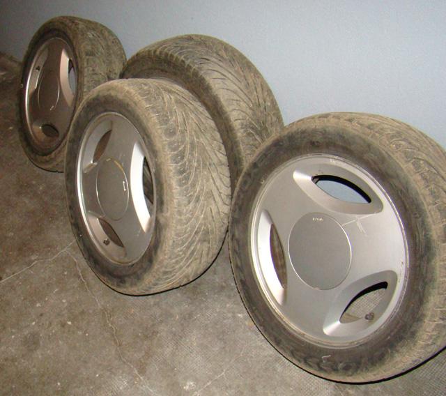

Voilà, c'était ma journée du vendredi, les photos maintenant avec une interrogation électriesque : C'est normal que sur le siège passager, il y a 2 chainettes ? Là j'en ai qu'une qui est branchée avec le zigouigoui noir à ressort, par contre j'ai un 2e jeu de fils bleu dans le vide.
le reste
Image Image Image pour ces dernières, je pense les faire réparer durant l'hiver et puis ça sera fait, enfin si ça reste abordable :whistle:
