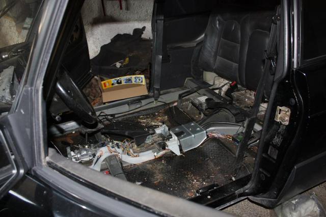

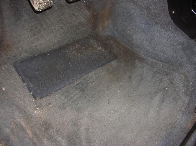

Bon coup de colere j'ai tout sortie pour nettoyer...C'est dingue la merde qu'il peu y avoir sous la moquette...meme quelque tresors comme des pieces de 10 francs!!!!
Apres netoyage je remonte l'essenciel pour pouvoir rouler et localiser avec precison la dite fuite...

Tu vas tout remonter avant de chercher la fuite ?Apres netoyage je remonte l'essenciel pour pouvoir rouler et localiser avec precison la dite fuite...
Très logique
Pour trouver la fuite, il suffit de glisser ta main partout, quand tu sentiras du gras, t'auras trouvé.
Au pire, tu fais tourner le moteur en même temps pour que le LDR circule, mais je vois pas l'intérêt de rouler pour situer la fuite
De toute manière, dans 90% des cas, LDR sur moquette conducteur = robinet de chauffage HS
Il serait donc judicieux de commencer par là...

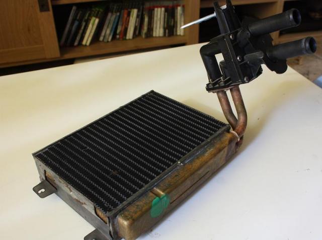

Bon, j'ai pu sortir le groupe de chauffage...
Mais aucune trace de fuite sur le robinet...
En fait la fuite etait sur la durite et le liquide coullait dans l'habitacle...

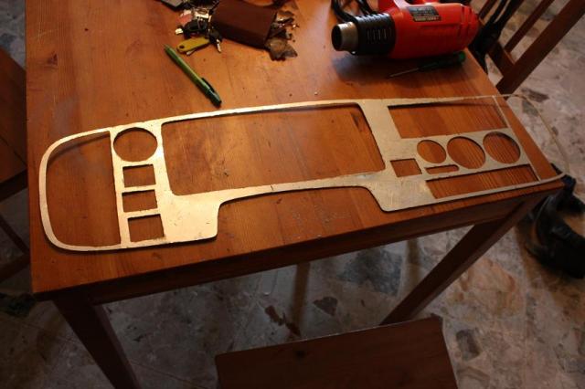

j'ai recuperer chez un menuiser du chene pour refaire le placage de tableau de bord...le miens part en cacaouette
et du coup je me tate pour les portes...

Je vais le faire moi meme mais aucun merite j'ai le gabarie en alu de l'ancien tableau de bord qui commencais a se craquélé...j'ai tout decapé...
- tristan
- Messages : 3875
Re: Ma Saab 900 2.0L 16S turbo de 1993
Pas évident même avec un gabarit, non?
Ce n'est pas plan...il y a une courbure je crois.....

ben suffi de coller le placage a la neoprene sur la plaque alu...
mettre sous presse le temps de sechage et ensuite decouper proprement les partie a évider...ponçage et vernie...
pareil pour le vide poche....
