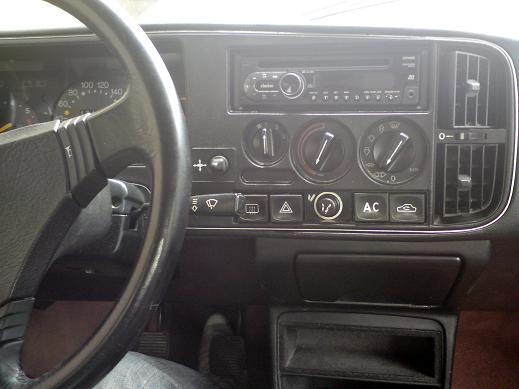

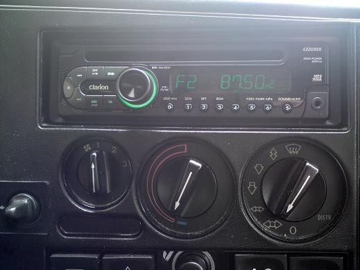

Habile stratagème : j'ai offert un autoradio à ma copine pour son anniversaire, ça lui apprendra à être co-propriétaire
Bonne nouvelle, au milieu du tableau de bord toujours aussi sombre (il faut dire que je n'ai toujours pas racheté d'ampoules histoire de tester, honte à moi), l'autoradio s'illumine !
Petite galère quand même à monter, l'adaptateur que je croyais DIN était en fait un Blaupunkt d'il y a 15 ans, donc le faisceau avait déjà été bricolé et il a fallu modifier tout ça...
Enfin elle est en DIN maintenant !
Ce qui nous donne :
Avec en prime une sortie USB dans la boite à gants qui fait rentrer la 900 dans l'ère moderne
Enfin je suis très content du look (mieux qu'en photo), je trouve qu'il s'intègre bien au tableau de bord.
Et du coup j'ai mon ancien Blaupunkt à vendre (pour un prix symbolique hein), si ça intéresse quelqu'un...

Ce qui nous donne :

il me parait bien ce poste, tu êux mettre la ref stp?

Clarion CZ-509 EG
Celui que j'aimerais mais quasi introuvable en vert...
Bel achat !
Bel achat !

Ah oui, c'est vrai, tu es toujours obligé de chanter dans ton autoClarion CZ-509 EG
Bel achat !

Je l'ai trouvé sur ebay UK, je crois que le vendeur en a encore

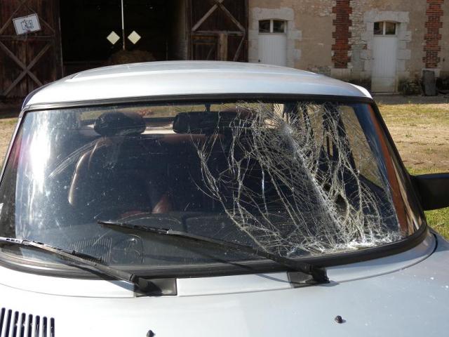

Vraiment pas de chance en ce moment moi... Dernier coup du sort en date, impliquant une 900 garée, un orage et une tuile qui n'avait rien à faire là :
C'est la tuile !
Quelqu'un sait si les concessionnaires on du stock de pare-brise, ou les délais nécessaires pour en avoir un ? Au moins c'est pris en charge par l'assurance, donc pas de soucis d'argent.
C'est la tuile !

Chez France Pare-Brise à Pessac ils m'en avaient eu un en 3 jours.
