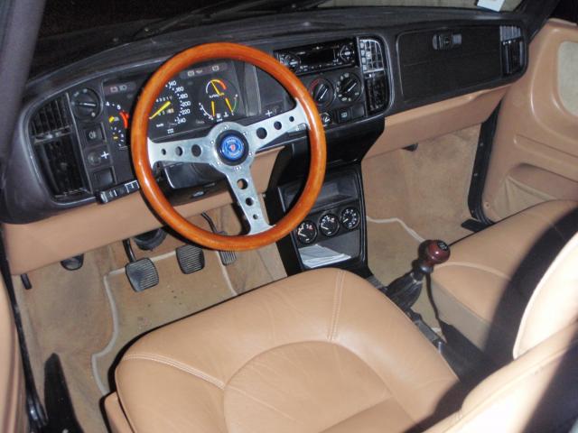

Messages : 12780
Re: 900 T16 S- 1986 - Back to the roots - la suite
Message par naindejardin » mar. mars 16, 2010 1:16 am
Ça y est, elle roule de nouveau. J'ai remplacé le câble de batterie tout dénudé par un autre généreusement fourni par couvreur49aéro et j'ai refait la connexion d'un fil de masse de l'alternateur, qui s'était coupé avec l'âge et causait mes problèmes électriques.
Maintenant qu'il y a de nouveau l'électricité, je vais pouvoir m'attaquer à l'autoradio et aux manos.
slash
Messages : 5305
Message par slash » mar. mars 16, 2010 10:35 pm
dépêche mon grand :)
Messages : 12780
Message par naindejardin » mer. mars 17, 2010 11:59 pm
Et hop, l'autoradio :
Me reste plus qu'à installer le lecteur CD, et ensuite les manos.
