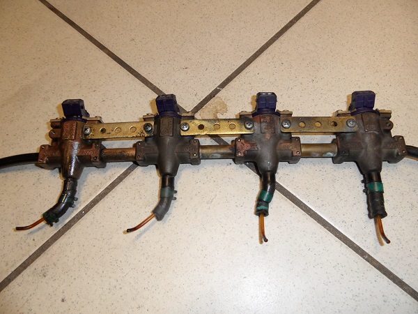

- concernant ma fuite de gaz : démontage de la rampe très laborieuse !!!! électrovanne et robinet sur le réservoir ne ferme pas complètement le circuit de gaz. j'ai serré comme un bourrin le robinet, et ca fuit encore un peu. idem pour le robinet qui est dans le compartiment moteur, sur le circuit de retour vers le réservoir. Concernant l'installation de la rampe, ben, je peux mieux faire !!!! voir photo sur le centrage des injecteurs de la rampe (et l'installation des raccords). les injecteurs sont reliés entre eux par des tubes avec joints toriques : les vis de maintient sont toutes desserrées, ayant entrainé une usure des joints ==> fuites !!!! la marque ICOM n'existe plus, va falloir chercher le matos. De plus, les vis d'assemblage de la rampes sont de style " securite " : elles se cassent automatiquement lors du serrage, donc, indémontable en théorie.
on peut deviner le centrage des injecteurs sur la pipe d'admission : il existent différentes longueurs pour centrer les injecteurs !!!!!
donc, rampe à remettre en état, circuit moteur à remettre en état avec remplacement de l'électrovanne/filtre dans le compartiment moteur, et électrovanne/robinet à remettre en état au niveau du réservoir.

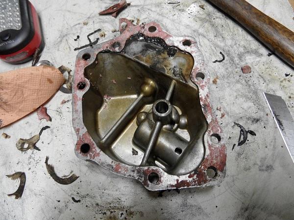

- contrôle des clapets anti-retours : deux sont hs, dont celui de la photo. Je ne sais pas où est passé le clapet intérieur !!! il est vide.
Ayant passé une commande avant démontage, je me suis retrouvé coincé lors du remplacement du clapet (voir photo). Le tuyau est en 10mm, mais le clapet installé est en 12mm. Ayant commandé un clapet en 10, j'ai mis un raccord male/male en 12mm à la place de l'ancien clapet, et déplacé mon nouveau clapet (en 10mm) sur le tuyau. Ca marche très bien, mais sera repris afin de remettre le tuyau à sa place d'origine
tous les circuits de pressions/dépression sont fait.

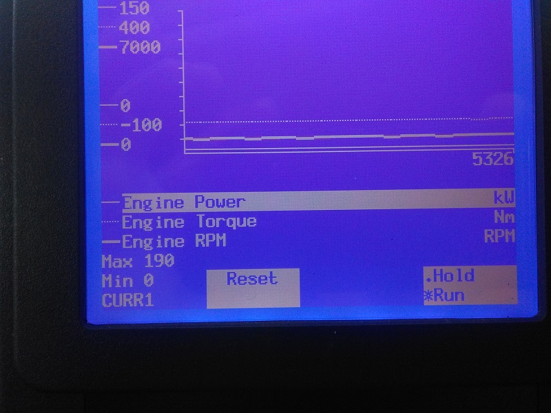

petite utilisation de mon tech2 :
oui, 190kw (=258cv) et 380Nm lors d'un petit essais : pour une voiture d'origine de 185000km.
C'est pas mal, malgré que je tourne avec une sonde lambda fatiguée, et que je suis en train de voir le circuit de fonctionnement du turbo : apprentissage long.
On voit les courbes à 0, c'est que je me suis arrêté pour prendre les photos !!! vaut mieux.

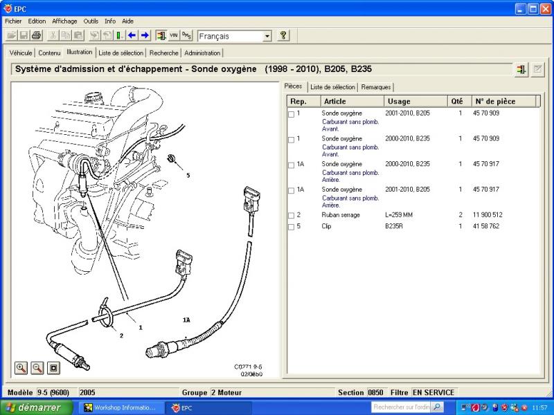

- remplacement de la première sonde lambda : tension d'oscillation de 0,1V à 0,65V !!!! un peu fatiguée.
n'ayant toujours pas eu le temps de passer des heures à installer tous les programmes pour ma saab, j'ai encore besoins d'un peu d'aide pour :
la référence de la première sonde lambda en sortie de turbo (celle qui sert de réglage de l'injection) (9-5 aero 250cv 2005)

Ref des sondes lambdas

Oui pour le pb.
Comme relevé au tech2, , j'ai la puissance, mais moins brutale qu' avant.
Surtout en 4 et 5 : le turbo pousse, mais on croirait un turbo volumétrique.
Je pense que ça vient de la sonde lambda, oscillation de la tension entre 0,1V et 0,6V maxi ! J'attends de faire les travaux sur l'Austin, et je continu après à m'occuper tranquillement de ma Saab.
Je ferais en même temps : sonde, réfections du turbo ( goujons, kit réparation turbo, et ligne complète ABBOTT (3"
)). Et les manomètres pression turbo/mélange air-essence/pression d'huile : je veux une installation discrète : dur dur vu le peu de place sur le tableau de bord !
Faut surtout que je vois pour pouvoir utiliser mon tech2 à 100%. Et pouvoir relever des courbes des injecteurs.......sur route.

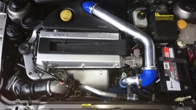

tiens, tu vas reconnaitre :
grosse précision : c'est pas mon moteur, mais celui de bibouecht
elle vient de chez do88 ? tu as la référence, car c'est la seule que j'ai vu qui se décale autant du connecteur de la cassette DI.
Concernant la ligne, j'ai galéré pour la sortir la première fois : boulonnerie hs, il m'a fallu la sortir en un bloc. Pas très rigolo vu la longueur, le poids, avec le cata !!!!!
Un de mes amis est venu avec une Austin juste pour me montrer la ligne inox que je lui est vendu : 21ans, toujours en service, et un son magnifique (discrète à bas régime, petit son grave à partir de 4500tr, et du bonheur à partir de 6000)
Pour la ABBOOTT, si trop bruyant, je changerai le silencieux intermédiaire par un magnaflow : j'ai un fournisseur en Angleterre.
Je dois la recevoir mi février, mais sera installée que début mars : je sors un moteur d'Austin mini à partir de samedi, et j'en profite pour remettre à neuf la mécanique complète avant : roulements, silents blocs ........... dernière Austin au bout de 21 ans de passion !!!!! sniff

En tout cas t'a fait un super job sur ta belle
Voilà pour le bruit démarrage à froid
https://1drv.ms/v/s!AqXQUYgSgnhMgWCJx4KB6SRbCNhq
Ouais les voisins sont content le matin....
Pour la tubule d'admission c'est Simota Racing: http://www.simota.com/productsinfo.php?ID=76# commandé en Pologne: [email protected]
Effectivement j'ai galéré pour la trouver, Abbott c'est beau mais ce qui me dérange (BVA comme moi) c'est que cela touche un poil le pare chaleur du capot.
Sinon do88 m'avait envoyé une photo du montage de leur tubulure d'admission suite à ma demande:
Bon cela me parait haut quand cela passe par dessus la pompe à vide pour BVA, c'est pourquoi j'avais opté pour Simota, en plus le tube est décalé donc moins sujet à la chaleur de haut moteur

J'ai surtout vu le décalage par rapport au connecteur de la cassette Di.
Pour la ABBOTT ou do88, c'est tout juste si tu dois pas démonter la tubulure pour accéder au connecteur : moins je démonte pour rien, plus j'évite les pb de fuites ou de casse !!!
En plus, le long de la batterie, il y a de la place : encore pas mal de boulot sur ma titine, surtout que je dois remettre en état le circuit de GPL pour le prochain CT !!!! Pas cool.
Je suis en déplacement sur Bordeaux, et je galère pour trouver des raccords en 1/8" npt pour mon capteur de pression d'huile.
