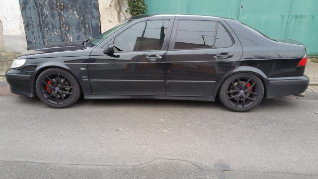

Message par brosaab » ven. févr. 20, 2015 8:00 pm
La voiture est sale mais au moins cela vous donne une idée avec les vitres teintées

Message par aerogaz » sam. févr. 21, 2015 5:40 pm
trop de noir à mon gout, heureusement que tu as les étriers et les feux AR rouge..
j'accroche pas avec les vitres teintées...
et ta reprog , quoi de neuf ?
9-3X 2.0T Maptun stage1
Re: 9-5 Aéro 2000 berline
Message par gnomonien » sam. févr. 21, 2015 5:59 pm
Moi j'aime bien le "full black" , j'aurais meme peint les etriers en noir pour le coup
