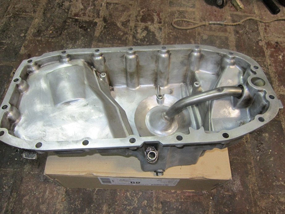

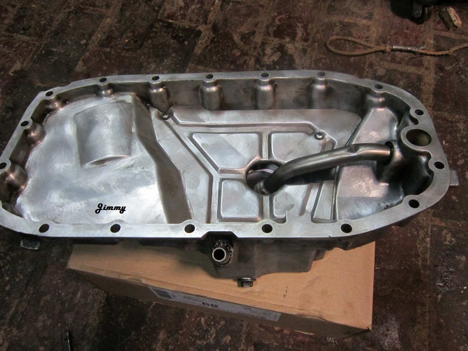

Suite du remontage du bloc avec le carter d'huile moteur, sa crépine nettoyés:
[:eric02]
Remonté sur le bloc:

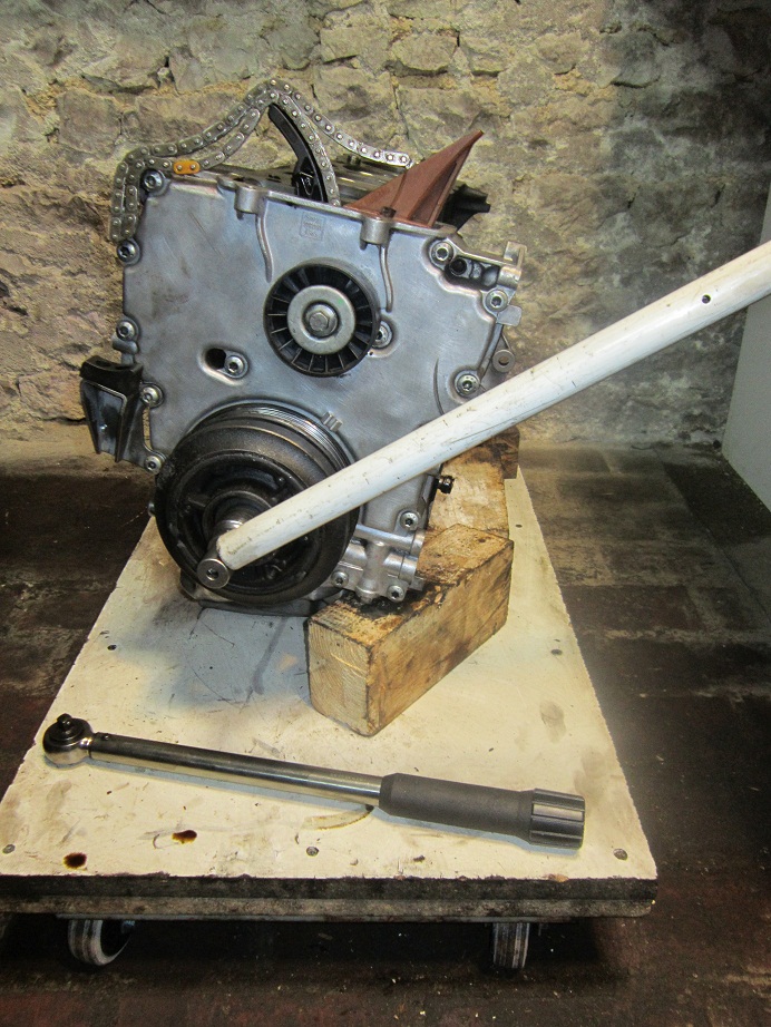

serrage de l'écrou de la poulie damper (douille de 27 avec entrainement 1/2 car le 1/4 est à proscrire) il faut immobiliser le volant moteur à l'autre bout et utiliser un bon levier:

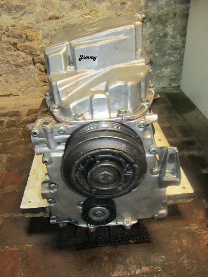

Montage du bas moteur terminé, positionnement de l'équipage mobil au PMH (point mort haut) en attendant de recevoir la culasse partie chez la manucure. [:eric02]

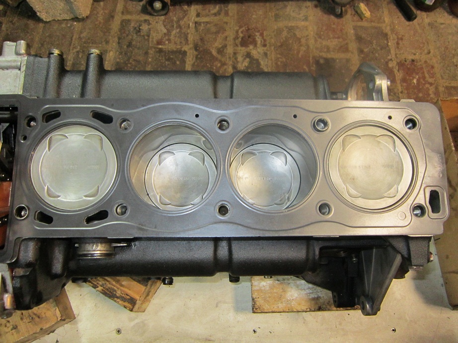

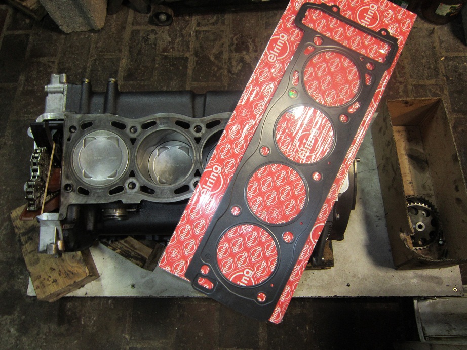

Pile poil au niveau du plan de culasse au PMH, avec le vilo, les bielles, et les pistons du B204L montés dans le bloc du B205E et coiffé de la culasse également du B205E. je le répète, les vilos semblent identiques en tous points.
Il ne reste que la forme du dessus de piston qui diffère quelque peu et va (peut-être) légèrement modifier le tx de compression ?
Platonoff qui a fait le même montage au début de l"année (Ontario), ne semble pas avoir eu de problème. Pour ma part j'ai remis un joint neuf métallique pour B205E de 5 ou 6/10 de mm, plus fin que celui du B204L.
On verra bien...

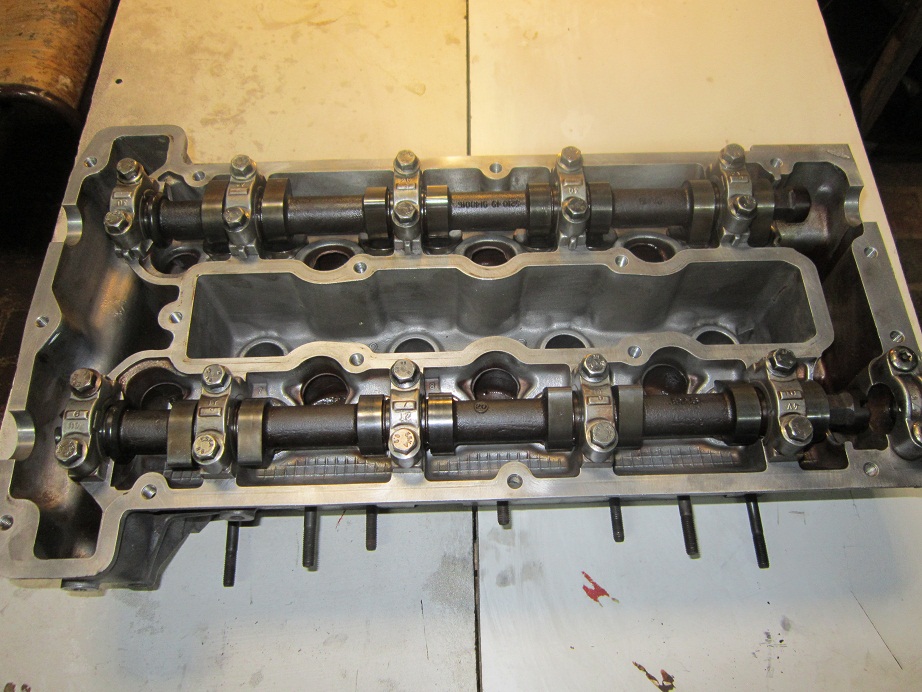

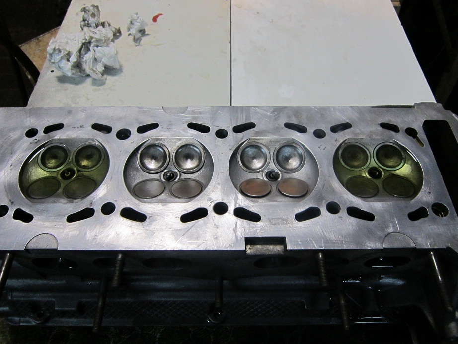

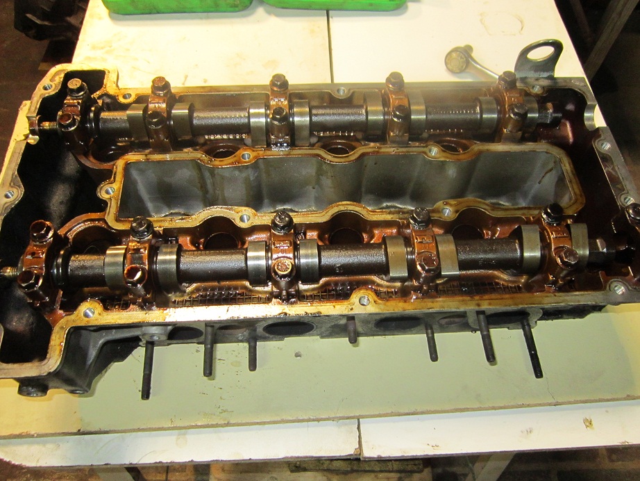

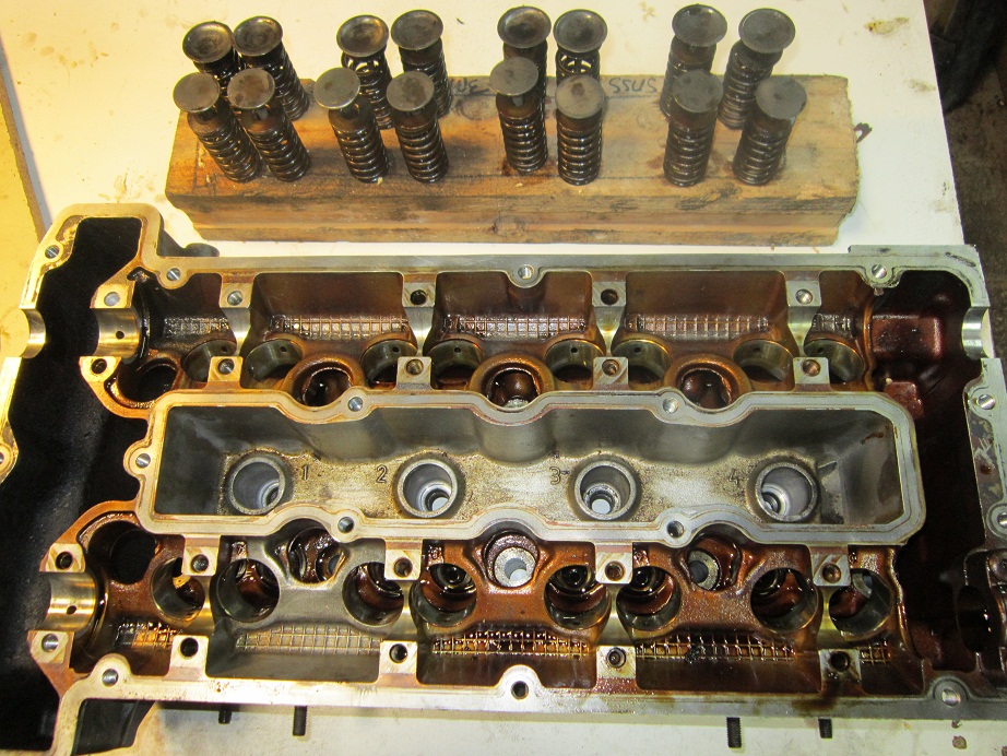

Ma culasse chez la manucure [:eric02]
Brute:

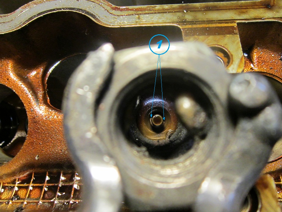

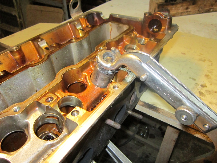

extraction des clavettes pour libérer les soupapes coupelles et ressorts, travail minutieux:
là une demi-clavette a déjà été oté:
bien repérer l'ordre, chaque soupape adm et echt est 'appairée' à son siège et devra être remontée au même endroit:

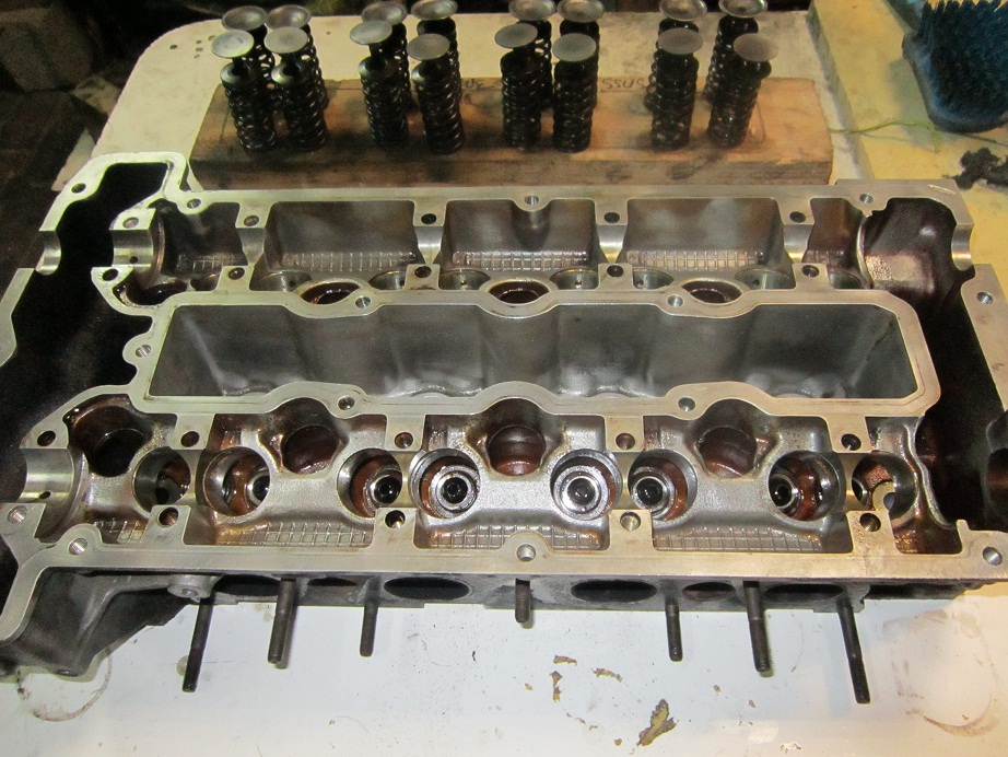

nettoyage en cours:
C'est beau, c'est neuf ?, non lavée avec Mir laine [:eric02] :
vérification sommaire de l'étanchéité avec de l'essence [:eric02] , qui doit rester qq heures avant de s'écouler, la plupart du temps par les soupapes d'échappement.
Bon faut réassocier tout ça now...

Message par pulverisator » dim. oct. 02, 2011 10:29 am
Pour les soupapes, tu fais des traits de crayon espacés de quelques mm tout le tour de la portée, tu la fais tourner sur son siège et tu vois de suite si c'est bon.

Tu n'as pas changé les joints de queues de soupapes ? :ouch:
Avec quoi bon sang est-ce que tu nettoies tout ça aussi proprement ? :heink:
Chiants à enlever, les goujons, hein ? :pfff:
+1! Méthode a l ancienne qui fonctionne très bien, tu vois de suite si ça touche partout ou non.

elle était comment la crépine d'ailleurs ?
Elle était nickel de chez nickel, bizarre dailleurs, la bielle coulée venait à mon avis d'un manque d(huile entre les vidanges, j'ai récupéré une facture de janvier 2009 qui précisait que l'auto était arrivée au garage sans huile ! :ouch:

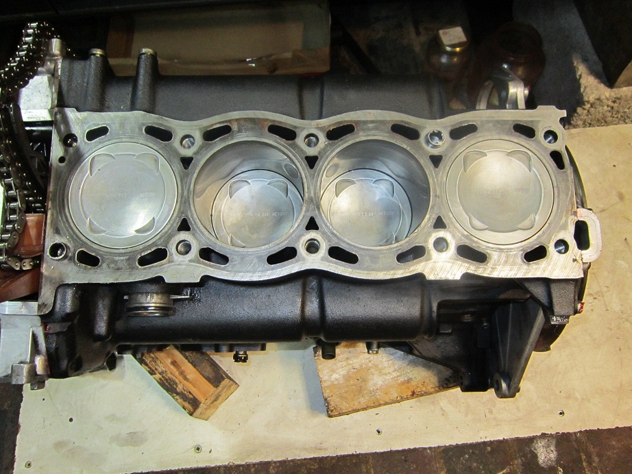

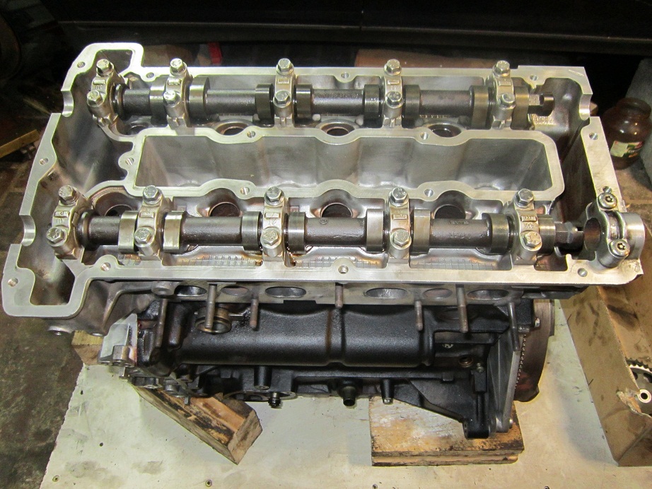

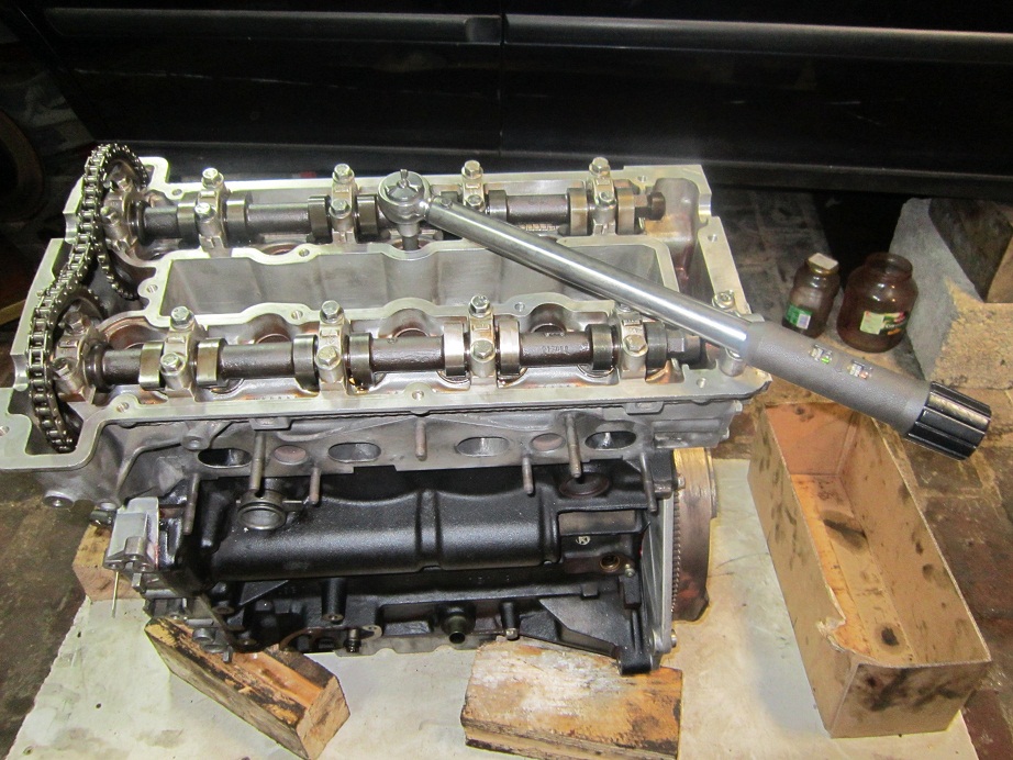

Fin d’assemblage du moteur avec repose de la culasse, serrage au couple, calage de la distri ;
Nouveau jjoint
Pose du oinj [:zebulon:6]:

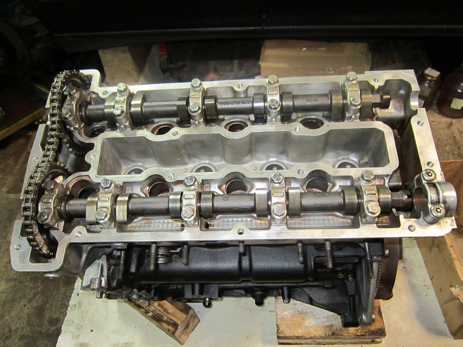

Poser la cullase en évitant soigneusement d’endommager les guides plastique de la chaine de distribution :
Installation de la chaine autour des pignons d’entrainement :
Serrage au couple, 40 Nm puis 60Nm, le dernier serrage à 90° sera donné moteur en place dans le compartiment:
A ce stade, ne pas installer le tendeur de chaine qui ne le sera qu'après calage de la distri, pour plus de détails voir le site de D.Platonnof au sujet, entre autres, d'un montage complet de moteur B204 B234.
Suite et fin du remontage du bloc dans la journée.
