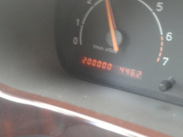

200 000 kms!!!! C'est fait depuis la semaine dernière, sur la route des vacances vers la Savoie. Département où j'ai croisé beaucoup de SAAB (9000 Noire à Aix les bains par exemple)

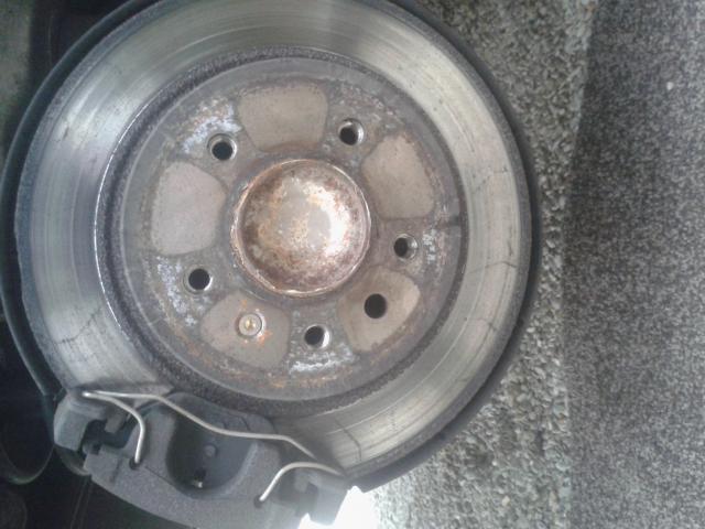

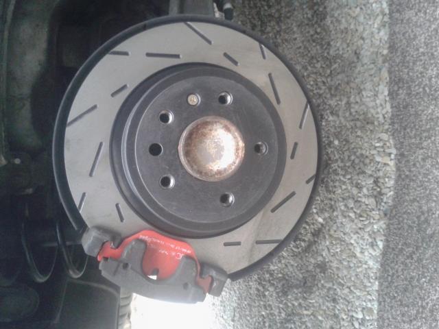

Voilà la belle équipé de freins neufs à l'arrière identiques à ceux de devant (qui ont considérablement changé le freinage caoutchouc)

ca n'a plus rien à voir!!
ca ne doit pas freiner pareil non plus..
beau boulot.
les freins sont rainurés à l'origine sur l'aero?
c'est quoi ta marque de disque et de plaquette?
rominet72
Messages : 1027
Localisation : LOUVIERS
Re: 9-5 2.3T SE BVA 2001 -- A VENDRE dans quelques jours
Message par rominet72 » mer. févr. 25, 2015 1:49 pm
J'ai acheté les disques avant et arrière, ainsi que les plaquettes chez AUTOMOTOSTOP. La marque c'est du EBC.
Je peux te passer les ref mais il faut que je cherche la facture. Sinon, les commercial est super disponible et compétent.
La mienne a tout d'une AERO sauf les disques avant qui sont en 288mm!
Les disques d'origine ne sont pas rainurés.
Le freinage est totalement différent, d'autant que je suis en BVA.
Seul désagrément, le couinement des plaquettes pendant le rodage qui dure 1000 kms environ

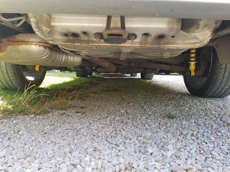

Message par rominet72 » dim. juil. 02, 2017 3:24 pm

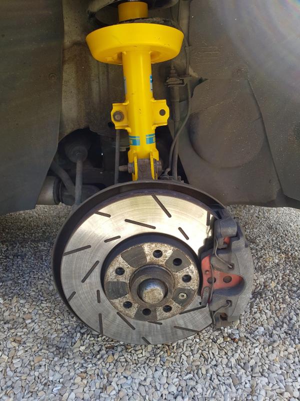

Et voilà, 4 Bilstein B6 montés la semaine dernière. Comportement routier bien différent des amortos d'origine (230000 km!).
Comme une biellette de suspension ne voulait pas se démonter "correctement", il faut que je la remplace car obligé de couper la tête (côté triangle).

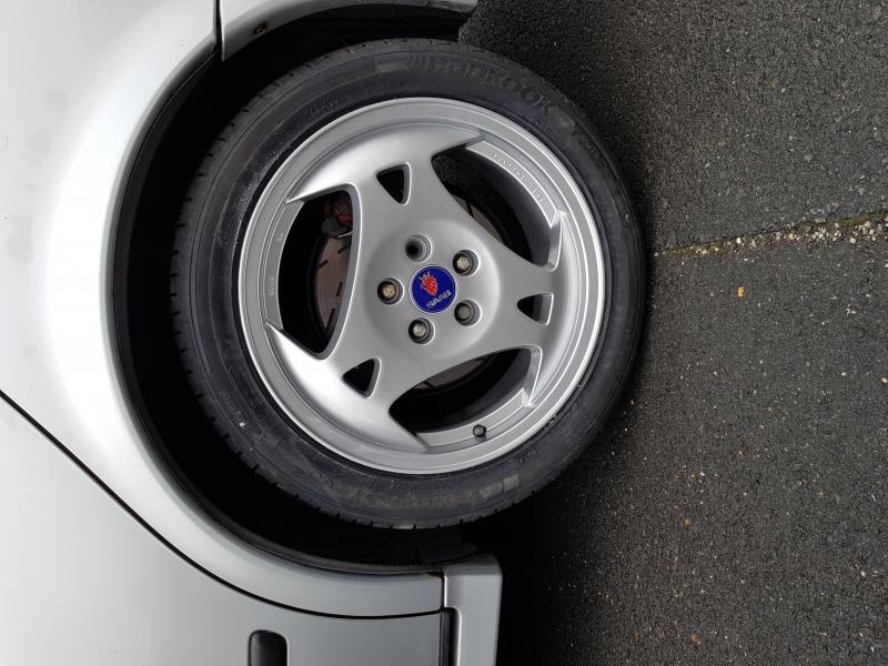

Après les 4 amortos, 1 parebrise, j'ai fait sabler et repeindre mes 4 jantes AERO (ref couleur EVT), chaussées de 4 hankook tout neufs
Il manque un boulon sur la roue, c'est pour cela que j'en cherche deux en fait (section recherche pièce)
