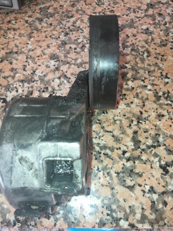

Message par brosaab » ven. nov. 11, 2016 3:58 pm
Aujourd'hui changement du galet tendeur. Easy !!
Je suis bien content car il est bien marqué et surtout par en morceaux.
Il est vraiment pas beau. A voir et puis cette huile , je n'avais pas encore nettoyer par là ,prochaine étape nettoyer toutes ce côté rechanger une vis de banjo qui fuit cela c'est pas de chance.
