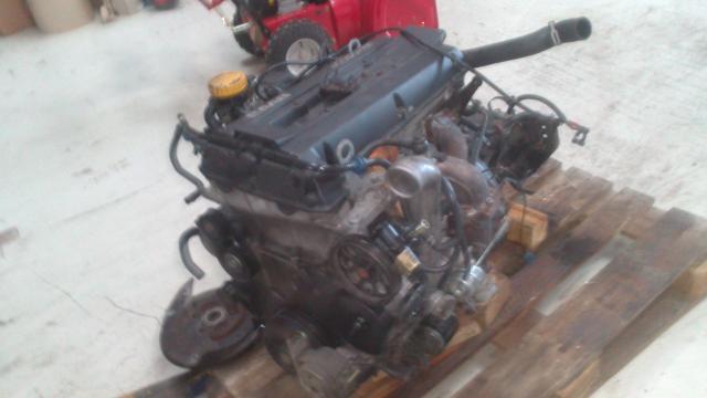

je veux juste te mettre au courant que je suis en train de faire une 9-3 Hybride donc b204/205E, je m'explique:
J'ai tombé le moteur ce matin de mon Anniv 150cv, j'ai un moteur en stock B204E (9-3 98 300'000km) avec sa boite, donc demain matin je vais interchanger turbo, pipe d'abmission, collecteur admission, support pompe DA,...
Et tout cela sera équipé du T7....

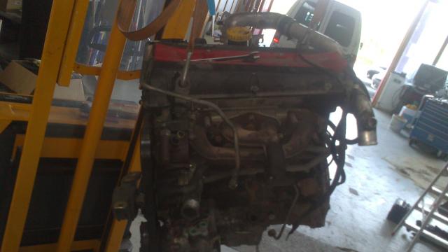

Voila l'ancien bloc de la titine le 205E
Et voici le prochain bloc le 204E

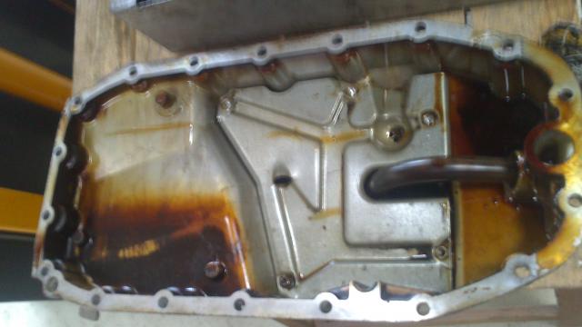

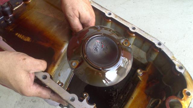

C'est la crépine du 204 voila une preuve des bienfaits d'une bonne huile minérale ou semi-synth apres 300'000km
C'est hallucinant :sweat: par rapport a certains client qui viennent faire l'entretien chez nous et on leur conseille de faire la crépine,...

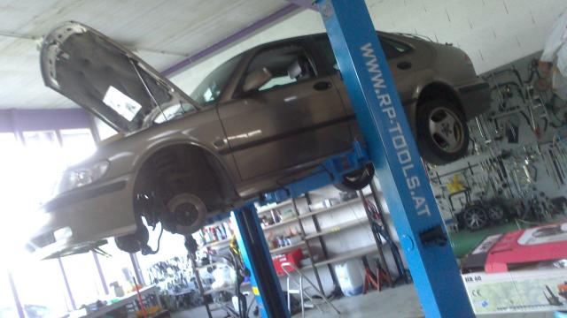

Et voilà la cobaye Image
Le but est de chopper un moteur fiable et une nouvelle gestion moteur pour avoir une voiture fiable et plutôt econome, bien sur que le bloc 204 va etre vitaminé à 400cv et équipé d'une boite qualife six vitesse mais puisque le 205 est déja équipé d'une pipe d'aéro et.... donc il va surrement booster déja qu'avant c'était plus que bien pour un 150cv ;)

Entretien plus fréquent? Avant (quand j'utilisait encore la 9000CD pour la longue route) sur les 204 25'000km le service et sur le 205max 20'000km...

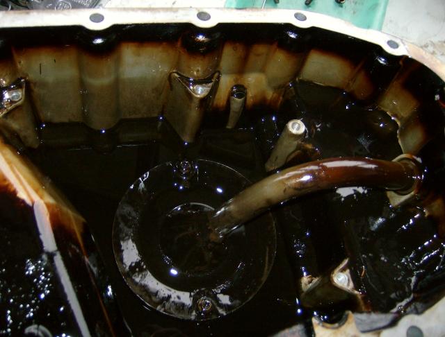

Voila l'exemple d'une crépine de 900ng qui avait 250'000 avec de la 5w40 synth....
