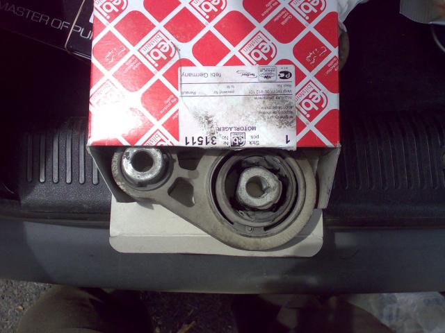

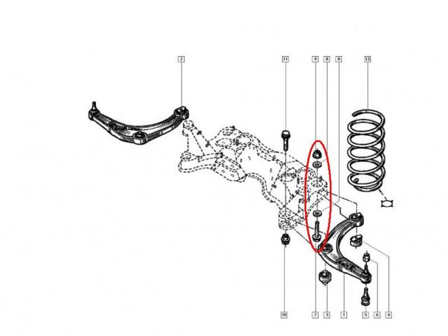

Donc je me lance. Démontage des bras de suspatte. Déjà, la conception est à revoir, l'écrou de la rotule vient taper la roue codeuse de l'ABS [:vachfolle:6] ... Il faut décoller la rotule au fur et à mesure, et une fois décolée, qu'est-ce qu'elle fait? Elle tourne sur elle-même... Donc, il faut l'immobiliser avec une pince-étau :pt1cable: j'y ai passé 1h.
C'est néanmoins la procédure, quand on ne veut pas enlever le cardan.
Et là, une fois tout ça fait, que vois-je??? Les vis du milieu sont à l'envers :
Normalement, elles ont la tête en bas, et sur la mienne, elles avaient la tête en haut... Et sur leur chemin de dégagement, il y a... Les cardans. N'ayant pas prévu de démonter les cardans, je me suis résolu à abandonner :( ... Et je commençais à fatiguer (il faisait un bon 34°C...)

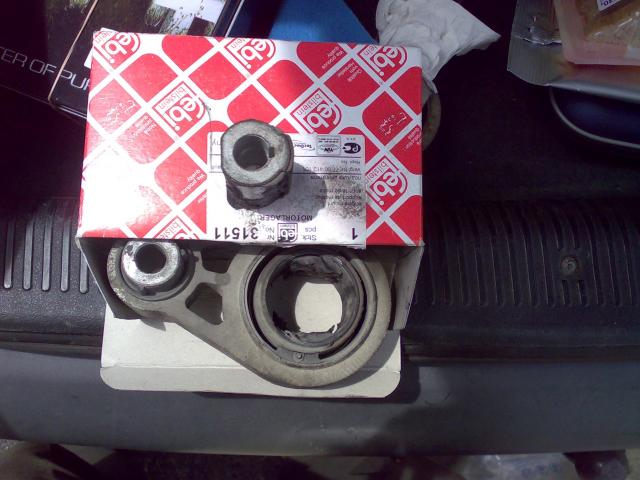

Une fois les vis remontées, au tour du support moteur. Easy, deux vis. Moins easy, la tronche du SB :
Encore plus flagrant avec le poids du moteur... J'aurais du prendre une photo. Exit les énormes remontées à l'accélération et le "klong" en passage en D. Je peux enfin laisser respirer les 20 soupapes sans avoir peur que le tableau de bord ne me tombe sur les genoux [:gouf_y_gah:9] ...
