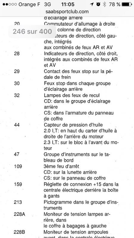

Sur la face arrière du moteur??? c'est bizarre j'ai trouvé ça hier soir dans les doc Saab du wiki numéro 44
Bon je te fais confiance je sais que tu connais les 9000 sur le bout des doigts

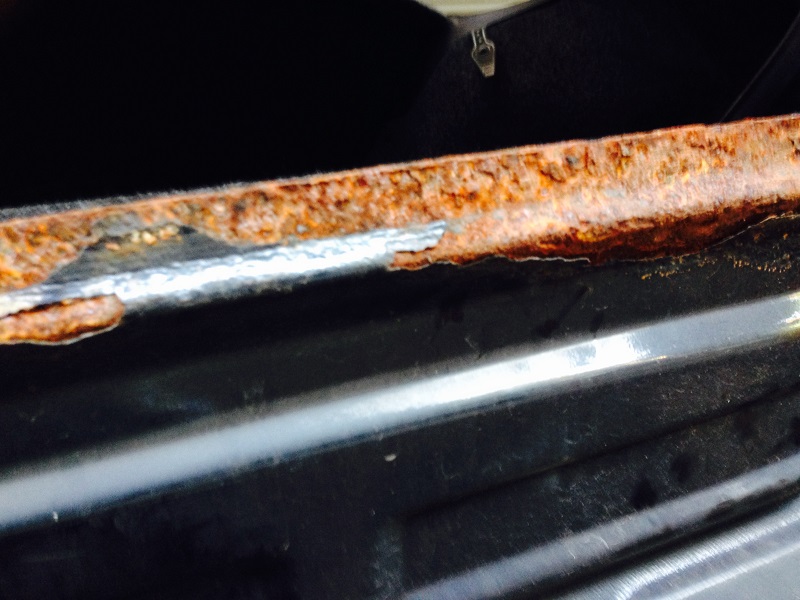

C' était tout rouillé sous le joint du coffre:

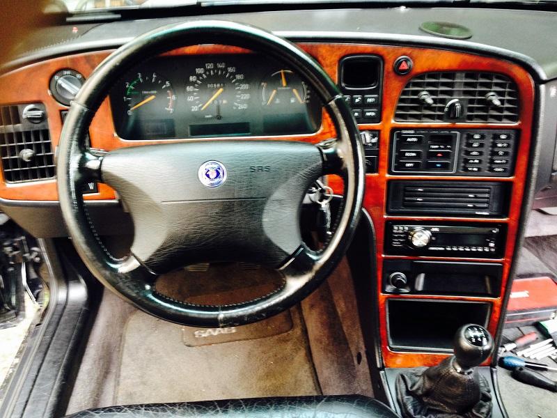

Puis de l' esthétique, montage d' une façade de tableau de bord en bois:

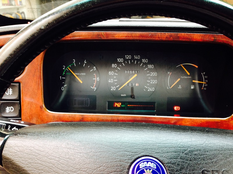

J' en ai profité pour remplacer le compte-tours, qui après être devenu très capricieux, ne marchait plus du tout...

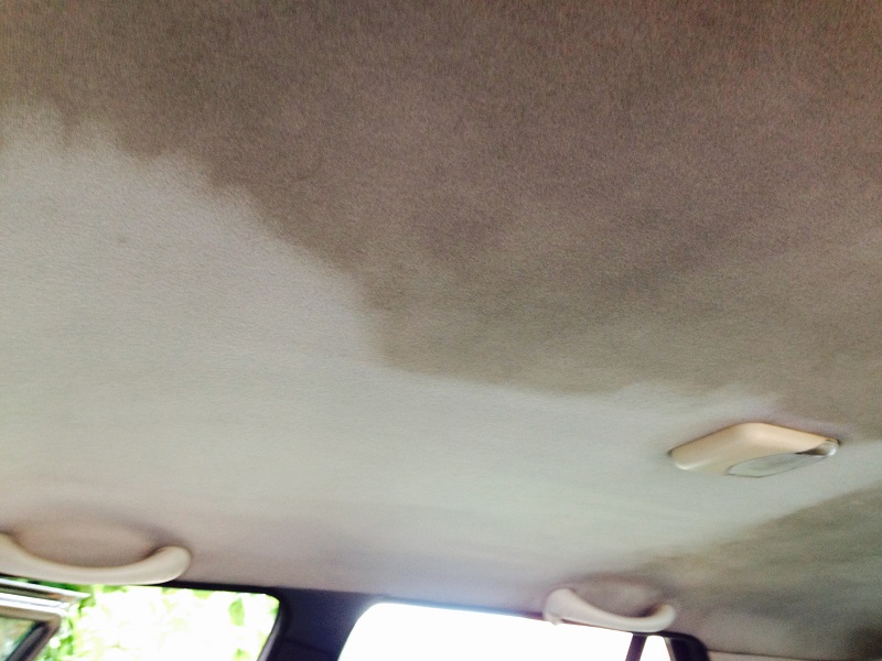

Enfin, j' ai terminé mon dimanche par un nettoyage du ciel de toit qui en avait grandement besoin:

Tu le nettoies avec quoi ton ciel de toit ?
- bapt57
- Messages : 1094
Re: 9000 Aéro, J' a tutoyé Dark Vador....
Toujours avec la même mixture, un verre d' ammoniac, de la lessive liquide, de l' eau tiède...et avec un chiffon microfibre.... Bien essorer la microfibre, la rincer régulièrement.... En 15 mn, j' avais fini et c'est le jour et la nuit!!
