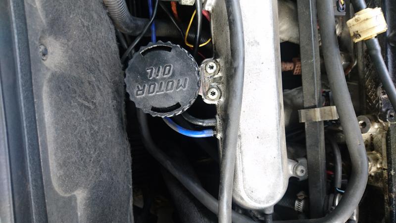

Toujours un plaisir de conduire cette voiture . depuis que j'ai remis la durite du radiateur de chauffage plus un souci de ce coté là et je roule tout les jours avec forcement^^. Bon pour l'instant j'ai de l'eau à la place du liquide de refroidissement .
Pour ce qui est du thermostat vous me conseillé quel température ? Paris oblige il m'arrive de temps en temps d’être dans les bouchons. d'après ce que j'ai compris il y a 82 et 85 89 ?
j'ai une durite de débranché et pour le coup je n'arrive pas a trouver ça place je vais vous mettre une photo
La durite noir
La durite noir

tu parle de la durite noir qui est branché a coté de la bleu?j'ai une durite de débranché et pour le coup je n'arrive pas a trouver ça place je vais vous mettre une photo
La durite noir
mesimages/9243/DSC_0252.jpg
- brosaab
- Messages : 1906
Re: Mes 9000
oui tout a fait celle qui a coté de la bleu

Bon et bien je ne pourrais pas t'aidé j'ai regardé sur la mienne et j'ai un Bouchon a cette endroit
- brosaab
- Messages : 1906
Re: Mes 9000
Ah cool ^^, c'est ce que je me disais, du coup j'ai mis une vis ^^.
