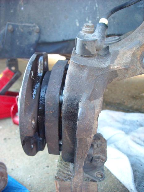

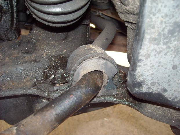

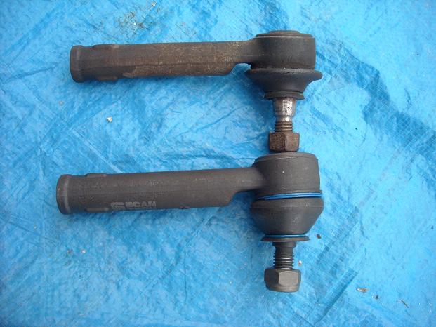

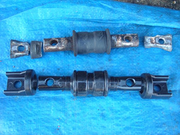

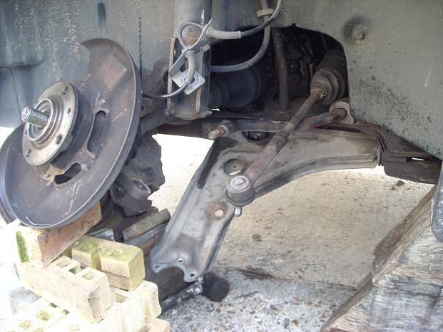

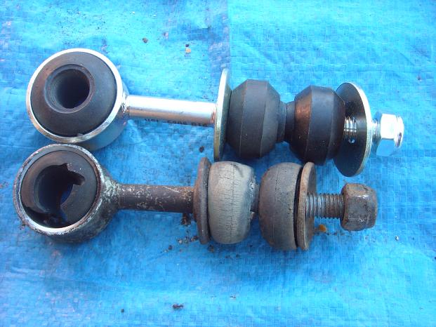

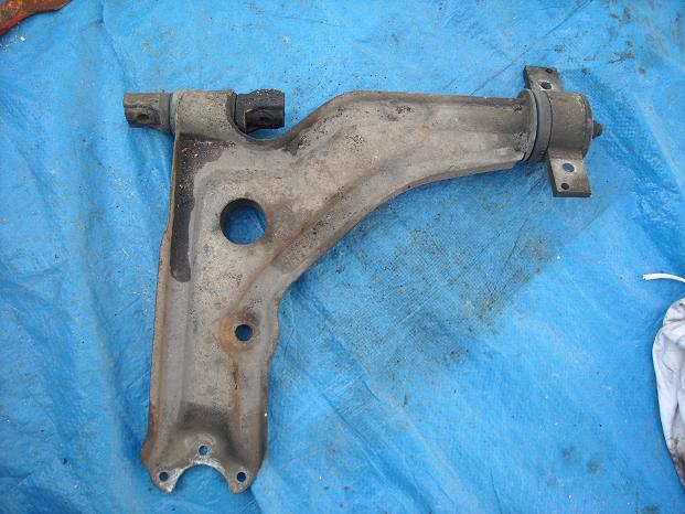

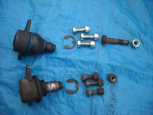

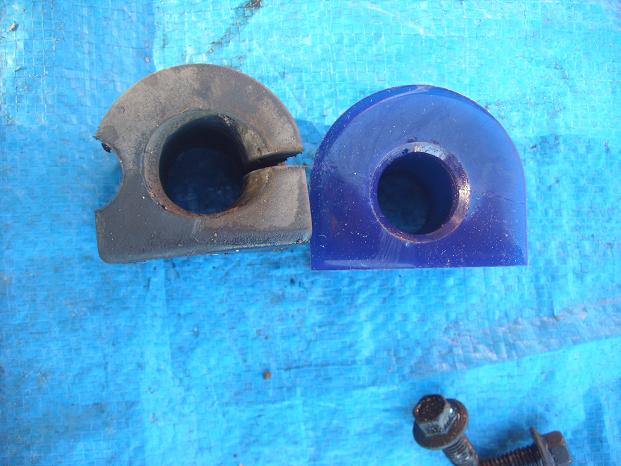

Pour ma part, j'ai changé toutes les "caoutchoucs" du train avant. Les silenblocs de triangle, les fixations de la barre stabilisatrice AV (2 types) ......
Alors voila quelques photos des travaux .. si cela peux aider qq'un ou meme motiver à le faire ....
(Les photos sont coté droit ou gauche)
Etat des lieux ! :
Elément par élément (nouvelle piece / ancienne piece):
silenbloc barre stab AV
sur caisse :
sur le triangle
Silentbloc Av du trangle (coté droit le plus moche!
Démontage du tiangle :
Rotule de fusée (sous la fusée) :
Bielle de direction :
Et tant qu'a faire ... les roulements ! :
Etat des lieux ! :
sur caisse :
sur le triangle

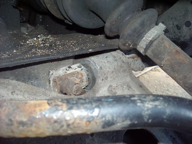

Bon .. tout ca ne c'est pas passé comme j'aurais voulu!!
La fixation du silent bloc de la barre stab. partie sup etait "soudé" :
Alors bon .... à la disqueuse
.... molo molo ....
Et le remplacement des silentblocs de triangle ... pas evidant !
voici ma méthode pour mettre le nouveau .... :
Puis en deuxieme partie lorsque on arrive en butée de la douille :
Mais bon .. le resultat reconforte de toutes les épreuves difficiles ... :
Apres tout ça,la voiture n'est pas transformé niveau comportement, mais oui, plus preci, et les chocs, dos d'anes .... se passe avec un "beau" bruit de "compacité" de solidité ... bref pas de bruit de pieces branlantes .....
Pierre
Pierre
