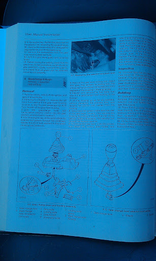

Voila, 2 aperçus de la bible que j'ai utilisé encore une fois, cette fois pour changer les silent blocs de levier de vitesses.
On a en gros le grandes étapes, avec des photos quand il y a besoin de précisions, ce qui est déjà pas mal, par contre, on n'a pas les subtilités. Par exemple, le module de contrôle de la clime est branché grâce à un connecteur que je n'ai pas pu déconnecter, car atypique, et pour peu de ne pas l'abîmer, je l'ai laissé en état.
