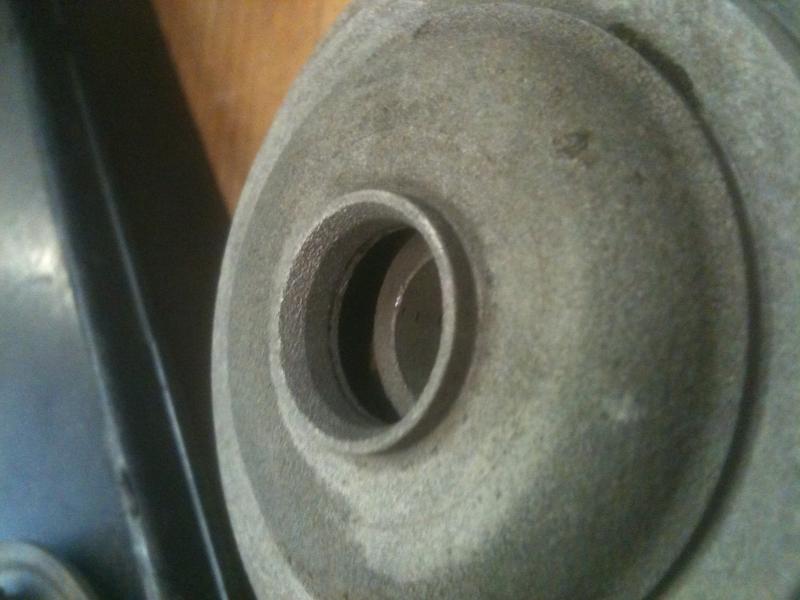

Le changement de culasse n'a pas fait avancé le schmilblick :( tjrs de la fumée en 5 à 3500 tr ... bah le prochain coup on change le turbo , peu être que celui qui est dessus a un défaut que le kit de restauration ne corrige pas ?
Pour ma part j'ai relevé un truc qui me semble anormale dessus mais ???
Regardez le corps de la turbine là ou se positionne le segment de la roue/axe coté chaud donc...comment un segment peut-il assurer une bonne étanchéité sur une surface aussi mal usine (je dirai même pas usiner du tout) .
Sur les autres turbo que je connais la partie sur laquelle le segment fait l’étanchéité est parfaitement usinée et lise .

Peut être que tu as trouvé ton problème, je suis du même avis que toi, pour faire l'étanchéité, il faut que la partie usinée est un Ra faible. Là, c'est du brut donc la rugosité n'est pas parfaite...

ça serait pas celui qui l'a refait qui aurait un peu trop usé d'acide?? :???:

Non non il n'avait jamais été nettoyé à l'acide j'ai pris la photo après nettoyage mais avant c'était kif . Et il faudrait une concentration et un temps de bain très long avant de bouffer un usinage de la sorte.

Le turbo qui fuit, c est possible : il envoie de l air et de l huile dans la culasse...d ou les trâces d huiles qui ont été découvertes...et peut être que la culasse était nickel !

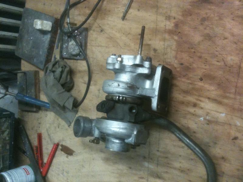

mesimages/3783/IMG11781.jpg

C'est sur que question performances je n'ai pas noté de différence si ce n'est que le Garrett se fait beaucoup plus entendre .
