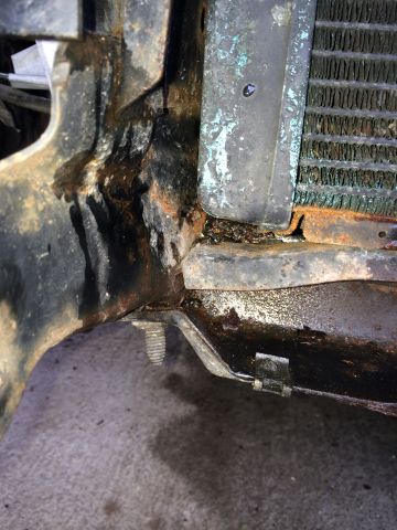

Je me suis donc lancé dans le démontage de la face avant ( avec les conseils avisés de David) , pour preparer la sortie du bloc.

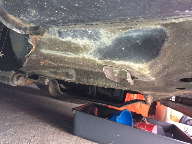

Pas de grosse surprise, à part un petit trou de rouille perforante( sur la troisieme photo), mais rien de bien grave, et bien sur le bac a batterie.

La suite; demontage de la face avant avec deux surprises
*traverse pliée côté bas droit
*goujon sectionné côté bas gauche
J'ai eu peur de trouver autre chose , mais en présentant la nouvelle traverse avant , celle ci se cale bien, et tous les trous sont en face.

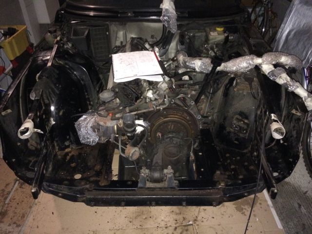

Bon voilà la suite,
Tout ce qu'il y avait à enlever , à été fait:
*le bonheur c'est de démonter et apprendre en même temps , et découvrir les avaries du temps :love:
*la galère , comme c'est ma première mise à nue, c'est d'identifier, protéger, et faire des photos d'ensemble et de détail , et de ranger par zone dans des caisses( mais si ce n'est pas fait, la "vrai " galère interviendra pour remonter dans l'autre sens) :fou:
Voilà , il n'y a plus qu'à ramener la chèvre et sortir le bloc.( il y aura des photos...) :bounce:
Pas de nouvelle surprise au niveau carrosserie. ( seules quelques noisettes dans une espèce de nid de brindilles, la voiture a du servir de demeure à un rongeur, et des kilos de terre glaise pour tasser le tout)

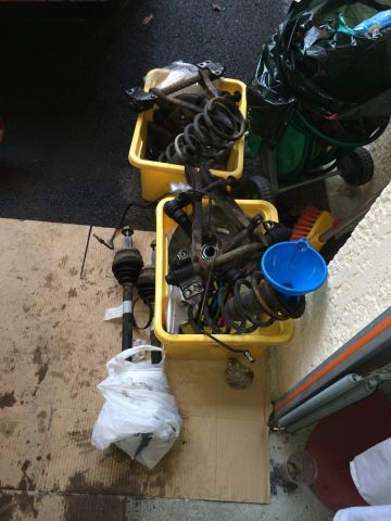

Donc le 2 , on sort le bloc, le 3 on le décrasse et on l'emmène chez David ( avec la complicité de Kai pour le plateau )
On démonte également tout ce qui est triangle , barres etc...
Le 3 j'espère avoir la visite du carrossier pour le devis ( sablage baie moteur, dessous de baie+appret et peinture et voile de peinture+ corrections d'un poc à l'arrière )
Il faut que je trouve une caisse de sablage.
Et à partir de 2014, je nettoie tout ce que j'ai démonté dans la baie moteur.Tous les "tips " sont les bienvenues, pour éviter de galérer à remettre à neuf l'alt-le démarreur , toutes les papattes de fixations, etc .........
Une fois l'avant refait , j'attaque l'intérieur ( démontage , nettoyage moquette, réfection et nettoyage des cuirs , ciel de toit et custode)
L'arrière, il n'y a priori rien à faire (pour ce que j'en ai vu)
Suite au 2 janvier ( trêve de nouvel an et Madame est en congés), et puis c pas tout ça , faut aussi profiter de la neige qui commence à tomber. :hello:

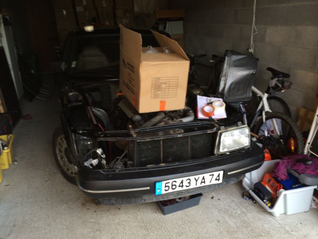

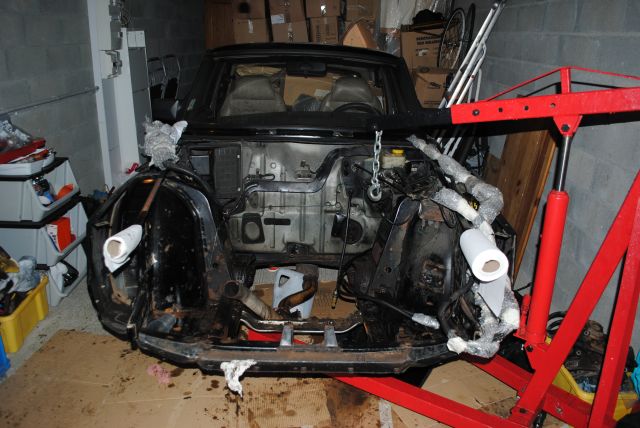

Bonjour,nous sommes le 2 et la 900 est prête pour se faire extraire le bloc.
Se faisant , j'ai pu avancer dans le démontage et la découverte des "nouvelles surprises" .
Voilà quelques photos de l'avancement et des surprises découvertes
A , au fait , si quelqu'un a une astuce ou un plan pour fabriquer un trolley avant pour la 900, quand elle sera vide de la baie moteur, je suis preneur.
En effet , je souhaite pouvoir mouvementer l'auto , sans le bloc, ni les trains avants dans la bête, et l'envoyer ainsi chez le carrossier, ou la déplacer devant mon garage.

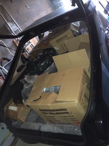

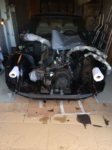

Les phares en "sopalin", avec double effet kiss cool
*premier effet -->distributeur de papier
*deuxième effet --> protection de crane, pour éviter de s'enfoncer le montant en se relevant trop vite :fou:
C'est vraiment grand un coffre de 900 coupé, il y a toutes les pièces démontées et dument repérées dans des sachets puis des cartons.

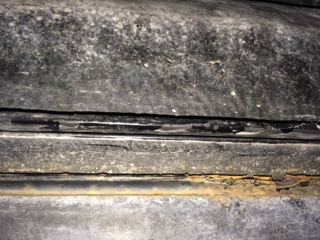

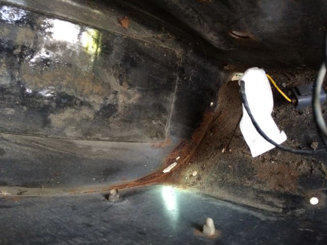

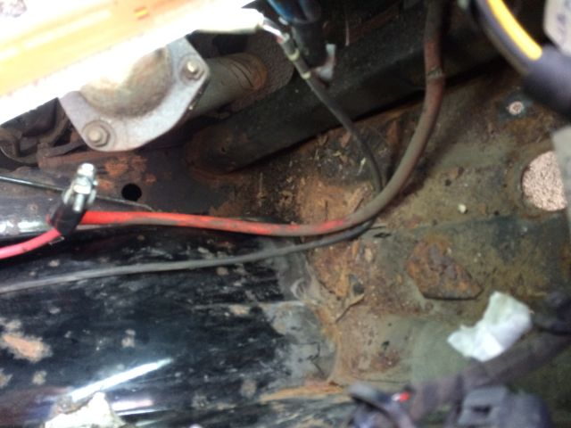

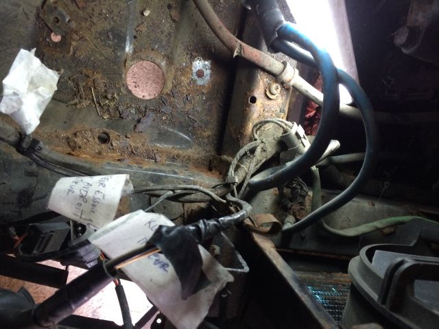

Les surprises

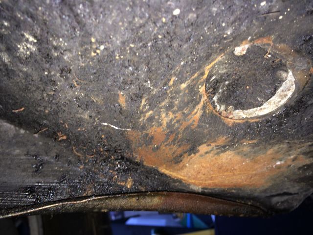

Intérieur de traverse
J'ai compris maintenant pourquoi le cric était tordu !!!!
Et le grand classique des bas de portes ( que je n'avais pas vu au moment de l'inspection du véhicule.)
A part celà pas de nouvelles bricoles.

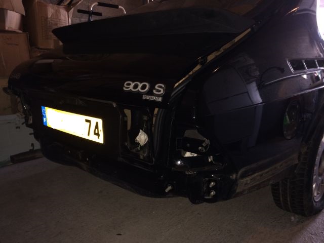

Une chtite foto de l'arrière!!
Je résiste pas, je la trouve, très "rats" comme celà.

Message par sohnen » jeu. janv. 02, 2014 6:10 pm
un petit air de Madmax ;)

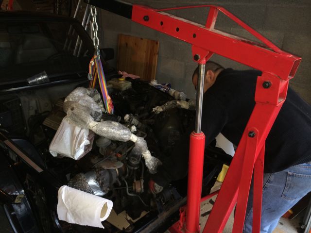

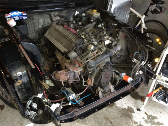

Voilà , chose promise, chose due, les photos de la sortie du moteur ( un grand merci à David, sans qui rien ne serait possible)
Pas de nouvelle surprise.
Après avoir démonté l'ensemble des triangles - ressorts et autres
la chèvre rentre en jeu
et le moteur est sorti

Et maintenant il n'y a plus qu'à "nettoyer"!!!
