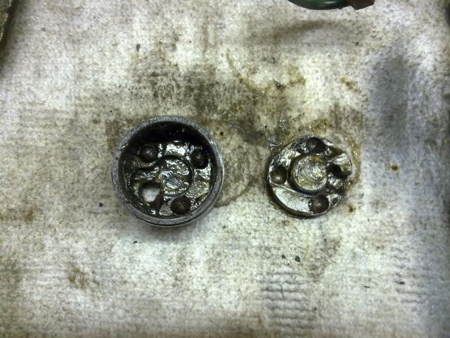

Je me demande si ça peut pas être les 2 gros ressorts qui auraient perdu de leur elasticité avec le temps ? ou alors, avec la t° qui monte, quand ça reste coincé, et que l'on roule avec ? Est ce qu'un ressort neuf (si ça se trouve encore) n'est pas suffisant pour debloquer le mécanisme ?
- duch
- Messages : 1325
- Inscription : mar. mai 08, 2007 2:00 am
Re: Ma 900 T8 de 1984
Je pense que le gros ressort ne sert qu'à ramener la commande de frein à main.
En service, les plaquettes lèchent presque les disques.
En frein de route, le joint autour du piston doit ramener le piston seul.
Pour valider, défais le ressort et le câble de frein à main et fais un essai.

C'est le mécanisme du frein à main qui grippe, le piston est commandé par trois billes en acier placées dans deux excentriques.
Démontage, graissage et ça repart, le plus délicat c'est l'état des pistons, s'ils sont piqués, poubelle.

Voilà voilà, le grand pulverisator a encore secouru ma voiture.
Je peux de nouveau me garer en pente haha ! Je vous raconte pas la crasse qu'il y avait dans mes étriers ! Une sorte d'argile bien dur et collant, bèèèèèèèèèk.

Un problème en chassant un autre, je l'avais signalé à Pulvé chez lui, il commençait à faiblir, mais là, c'est officiel, je n'ai plus de frein à main... Et accessoirement, il grippe . Je suis parti de Gembloux avec le frein à main pas entiérement défait... Maintenant je ne le met plus du tout pour éviter ça.
