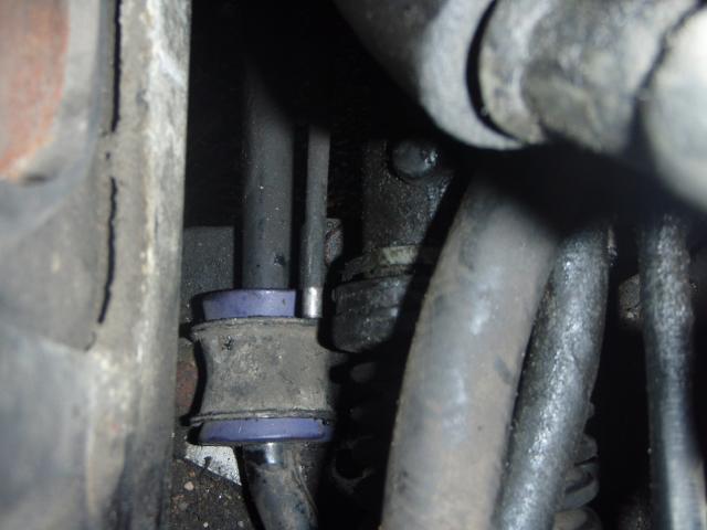

Salut le nain :)
Pour le petit tube métallique, je dirais que c'est pour répartir la pression de l'air et des vapeurs d'huile entre les deux soufflets.
Pour la crasse, je te rassure ce n'est pas normal.

Ouf, me voila rassuré :sarcastic: Fait ch... il doit y avoir une fuite à la crémaillère, là je me sens dépassé, même avec le wiki de Noug.

En passant, j'ai une question : c'est quoi la petite tige dont on voit l'extrémité sur la photo entre la barre anti-rouli et le soufflet de direction ?
C'est normal qu'il n'y ait rien au bout ?
C'est un tuyau qui transfère l'air d'un soufflet à l'autre afin d'éviter qu'ils ne se déboitent par surpression.
Là il est déboité, il faut le remettre

Merci Pulv' ! C'est bon, j'ai vu où ça se branchait. C'est peut-être quand le caoutchouc de barre stab a été changé que ça a été déboîté, ce qui aurait fait sortir le soufflet de son collier.

Par ailleurs, où passe le tube qui relie les 2 soufflets de direction ? Il était déboîté des 2 côtés et en fixant le nouveau soufflet je l'ai repoussé brusquement et il est tombé de l'autre côté. Mais quand j'ai voulu le remettre en place, j'ai pas vu où le faire passer. Rigolez pas, c'est pas drôle.

Le petite tube tu les mets au feeling dans les deux soufflets.
