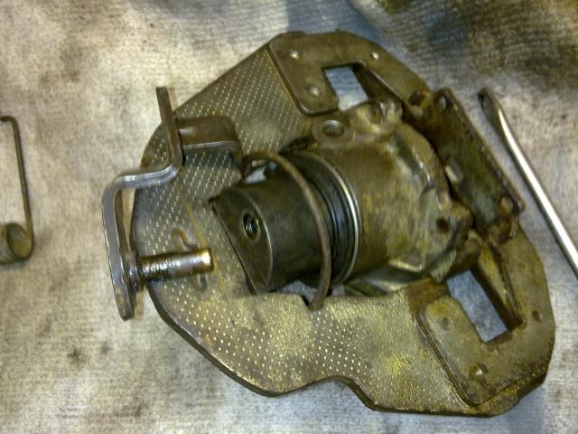

Bon, contrevisite.
Je me suis enfin occupé de savoir
ce qui n'allait pas sur ce frein avant droit.
Une fuite. Diagnostique de garage "bidule" du coin :
il faut changer l'étrier. ça freine bien, mais c'est la fuite qui a posé problème au CT.
Pas question de payer 450 euros (son devis).
Je suis sûr qu'il y a d'autres solutions.
(réfection, changement des joints ?)
Mon problème c'est que je n'ai ni les compétences
ni la place pour le faire moi-même.
Des idées ? Merci !
Le kit de refection vaut 7€ et le montage demontage de l'etrier + purge ça prend royalement une demi heure...la refection environ 1h30, donc en deux heure pour 7€ tu répares...

Et sinon, si tu n'as pas la possibilité de refaire ton étrier toi-même, fais le tour des garages avec le kit de réfection jusqu'à en trouver un qui te fasse le boulot pour quelques euros.
Et oui Dom il y a aussi cette solution super eco.
Mais nous de dormons pas tous avec une caisse a outil... :D

Suis en train d'en refaire deux, ces étriers sont quand même moins simples à refaire que les post 87.

Pour l'instant. Jolie la photo chirurgicale Romu (la 99?)
(Erratum, j'ai édité mon message, en fait c'est l'arrière droit que je dois changer,
celui qui est raccordé au frein à main > elle est de 89)

Ils sont encores plus simples à refaire que les avant pré 87. ET chez PFS, un neuf est vraiment pas cher

Attention a bien conserver les deux petits joints, de liaison, entre deux morceaux, si tu ouvres l'étrier... Ils ne sont pas présent dans la pochette vendu et ils sont très difficiles a trouver en neuf.
Oui c'est la bien la 99.
