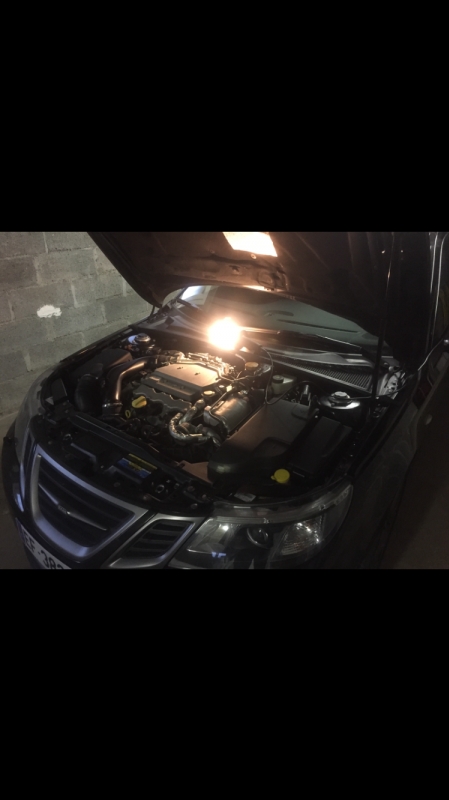

Aujourd'hui c'était montage des nouvelles bougies NGK LFR7AIX et des bobines bosch 221 604 112, quelle galère!
J'ai mis 2h30 pour le démontage/remontage.

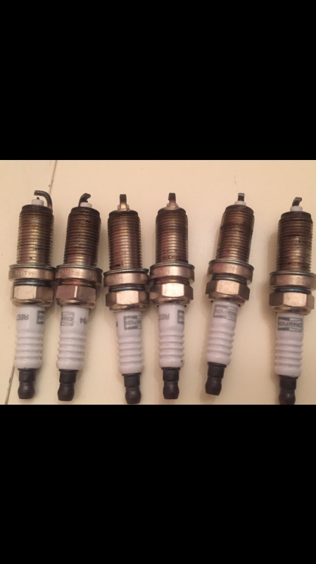

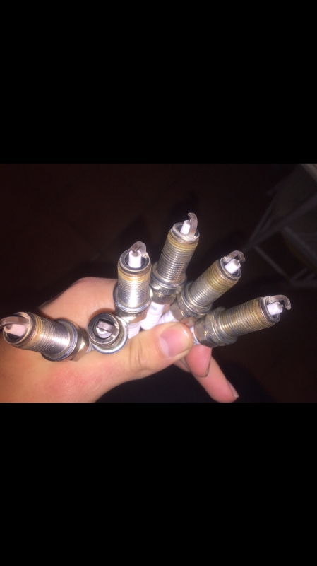

Voici les 2 photos des anciennes bougies, entre la collerette et les pans, c'est bleuté avec du rouge/violet/or donc je pense à une surchauffe et donc je dois rouler pauvre? Vous confirmez?

ben oui si c'est la couleur des bougies c'est que c'est pauvre et moi ça me ferait peur , parce que trou à l'accélération plus ça , ben ce sont les symptômes donc dans le doute à faire voir rapidement , je ne sais pas si c'était la cause mais quelqu'un a explosé le moteur d'une 9-3 turbo x aprés montage gpl

Sportif et surtout très couteux! D'autres me disent que les bougies leur paraissent normales, j'ai l'impression qu'elles ont l'air un peu vitreux?

oui la couleur parait normal mais comme j'ai dis , dans le doute je ne prendrais pas le risque Larry docteur es ethanol ve peut être t'en dire plus

Sur les photos, elles n'ont pas l'air anormales ces bougies. Maintenant, vue que tu roules à l'éthanol, elles auraient du être un peu plus rosées. Je n'en voie qu'une proche de cette couleur.Peut être un signe qui confirme qu'il n'y a pas assez d'éthanol dans le mélange vu les soucis d’accélération que tu as (et que tu n'avais pas avant)?
Par contre je ne vois pas ce que LR pourra faire de plus vu que matériellement, les injecteurs sont pas adaptés pour du 100% E85.
A mon avis, regarde si LR peut te remettre la config turbo X (et te rembourser si possible...) pour voir si tout remarche bien comme avant. Et quand tu voudras repasser à l'E85, vois plutôt directement avec les pro tuners US que tu as déjà contactés

Les bougies sont pas rosées tout simplement car il y avait toujours de l'essence dedans, ce n'est que le 2eme plein E85 depuis la reprog.

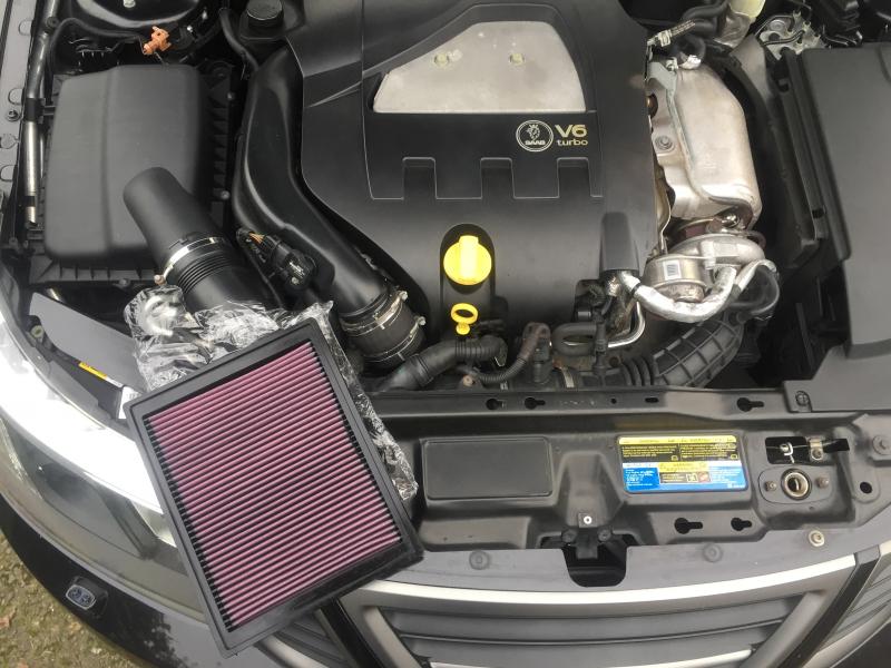

En attendant la reponse de LR, aujourd'hui j'ai reçu mon filtre KN. La belle va beaucoup mieux respiré

Alors, elle respire mieux ?

Oui, j'ai l'impression qu'elle est plus réactive qu'avant!
